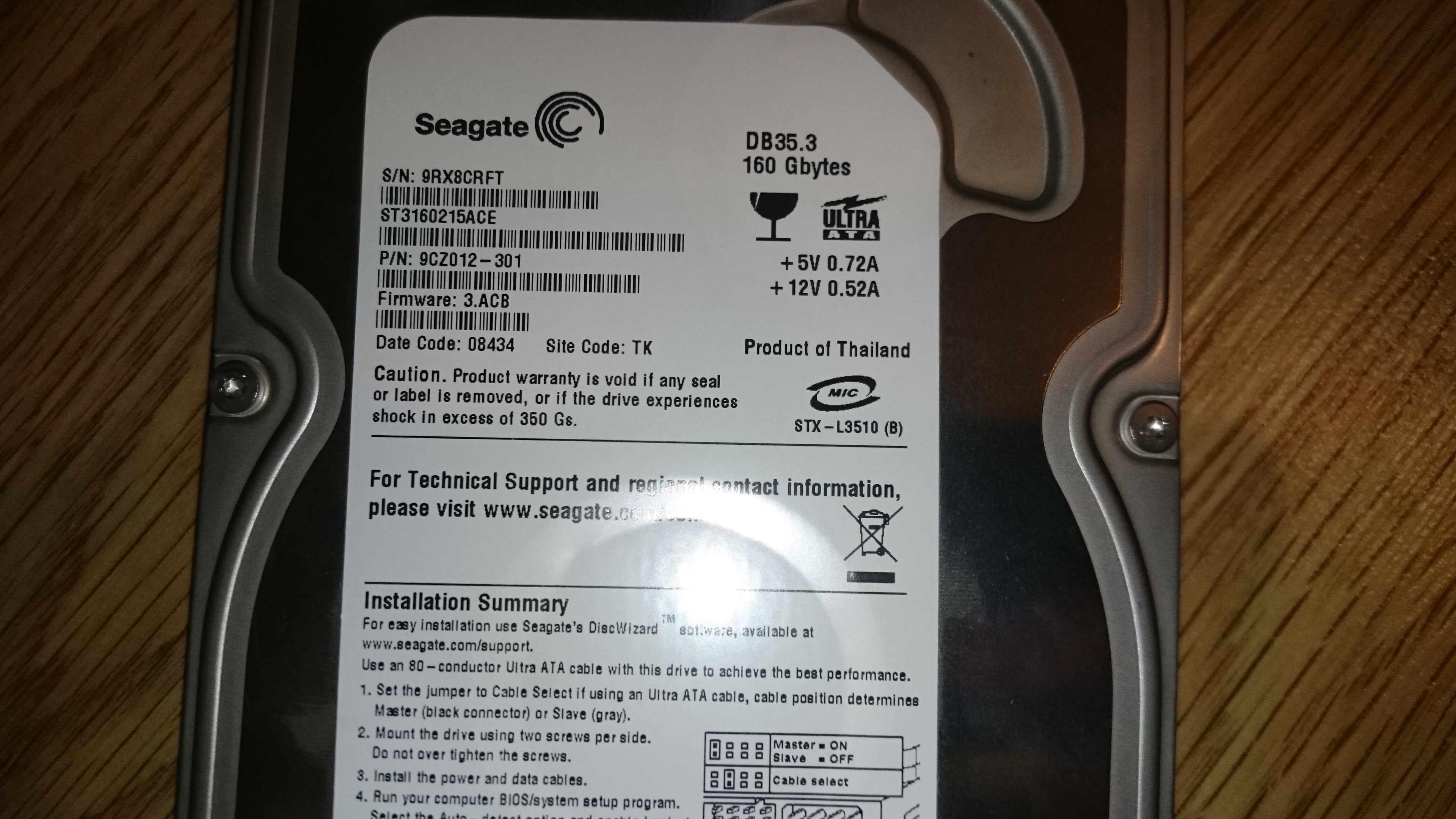

Dysk HDD Seagate 160GB - Jak odczytać dane z dysku ze starej nagrywarki?

    Co wykrywa pod systemem?
    Co to za nagrywarka?

    Adapter IDE to USB. Na allegro po paredziesiąt złotych.
    Chyba że Autor dysponuje kompem stacjonarnym z interfejsem IDE.

    Kasek21 napisał:
    Co wyrywa...
    Wyrwać to można "laski'. :lol:
    Pod linux-em proponuję sprawdzić ten dysk (jego zawartość). :idea:

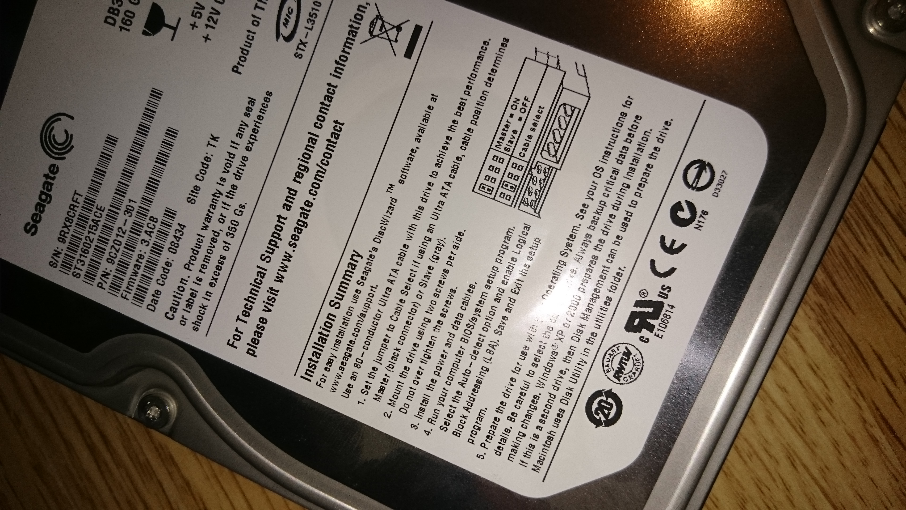

    A najprawdopodobniej ten dysk może mieć nałożone (przez nagrywarkę, jaka firma i model?) "hasełko". :|

    @cycuch_123 W pierwszej kolejności zamieść SMART dysku. Trzeba zobaczyć jaki jest jego stan, przed procesem odzyskiwania danych.

    Wracając do tematu, to najlepiej jak by dysk został podpięty pod IDE jako Master (patrz zworki) w celu odczytu polecenia EID w MHDD oraz F8 (SMART).
