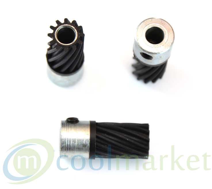

    Podczas szycia maszyną Łucznik 827 zaczął się wydobywać dziwny dżwięk w okolicy pokrętła (pokazane na zdjęciu nr . 1 )
    a następnie przestała szyć .
    Kiedy naciskam oporowy regulator napięcia (stopka) bez materiału to niby wszystko jest w porządku , wszystko się porusza o prócz tych ząbków przy płytce ściegowej (pokazane na zdjęciu nr.2)
    Jak jest opuszczona stopka z materiałem nie można materiału przesuwać podczas szycia ,czyli maszyna nie szyje .

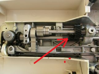

    Dziękuję wszystkim za odpowiedzi , a w szczególności Panu ,, wiesław67 ''
    Miał Pan rację pokazując to na zdjęciu .
    Ja dołączyłem trzy zdjęcia co się połamało to mały plastikowy trybik .
    Czy wie ktoś gdzie można dokupić taki trybik .

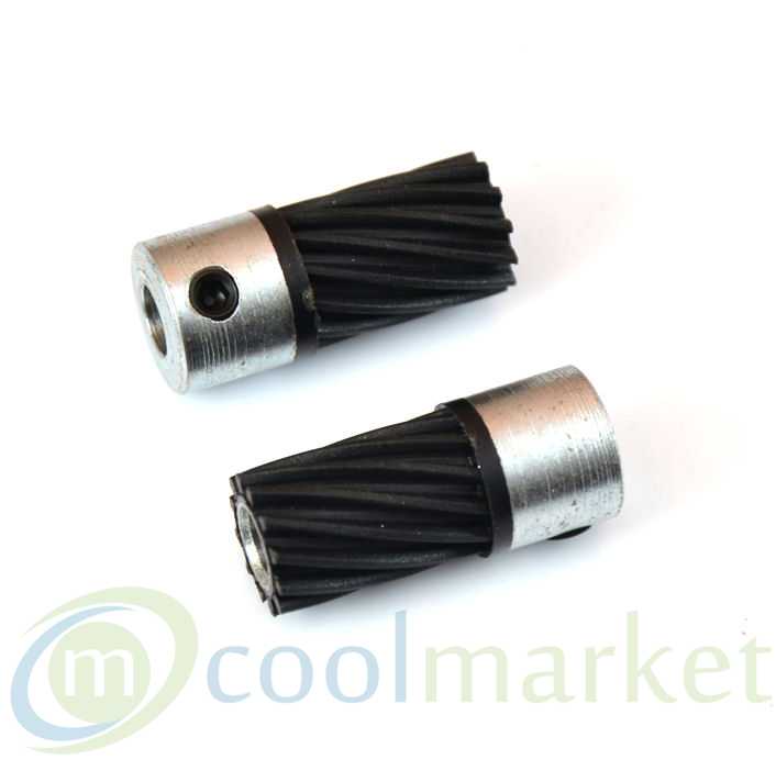

    Znalazłem tą część , ale nie wiem czy to jest na pewno ta część .
    Koło zębate palcowe wałka chwytacza obrotowego Łucznik SINGER KL.800
    Kod producenta: 153490.000
    długość: 32mm
    • Maszyna Łucznik 827 podczas szycia przestała szyć 2.jpg (16.85 KB) Musisz być zalogowany, aby pobrać ten załącznik.

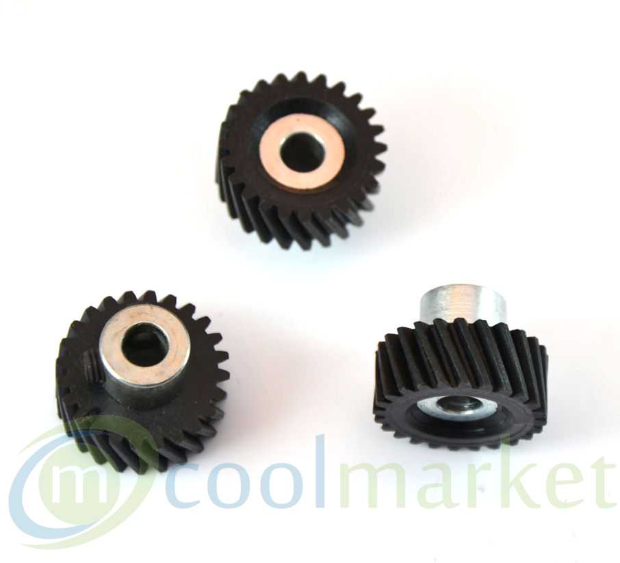

    Czyli chodzi jeszcze o wymianę Koło zębate walcowe transportera Łucznik SINGER KL.800
    • Maszyna Łucznik 827 podczas szycia przestała szyć 3.jpg (25.04 KB) Musisz być zalogowany, aby pobrać ten załącznik.

    Witam wszystkich i dziękuję za pomoc w naprawieniu maszyny , maszyna szyje jak szalona :D .
✨ Podczas szycia maszyną Łucznik 827 użytkownik zauważył dziwny dźwięk w okolicy pokrętła, a następnie maszyna przestała szyć. Po sprawdzeniu bębenka i stanu ząbków przy płytce ściegowej, okazało się, że uszkodzeniu uległ mały plastikowy trybik odpowiedzialny za transport materiału. Użytkownik zidentyfikował potrzebne części zamienne, w tym koło zębate palcowe oraz walcowe, które należy wymienić, aby przywrócić funkcjonalność maszyny. Po dokonaniu naprawy maszyna zaczęła działać prawidłowo.
