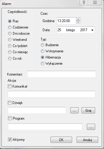

    @ veder1 myślę że "KM Wakeup" jest programem którego szukasz. Program ma wiele opcji a jego mocną stroną jest praca w hibernacji.
    Kolobos napisał:
    > potem o godzinie 11:30 od hibernuje
    Jak niby ma to zrobić? System nie będzie działać, a wiec i program również...
    W czasie hibernacji komputer jest całkowicie wyłączony.

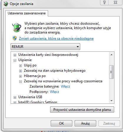

    @Kolobos jesteś w całkowitym błędzie.
    Programu używam na laptopie z Windows 7, ważne jest aby w zaawansowanych ustawieniach zasilania zaznaczyć "Zezwalaj na wznawianie według czasomierza "
    Wyłącznik/włącznik czasowy - Hibernacja komputera
    Otwieramy program klikamy na "Nowy" i tworzymy punkt wyłączenia,

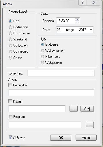

    następnie klikamy ponownie i tworzymy punkt włączenia
    To jest tylko jedna z możliwości.
