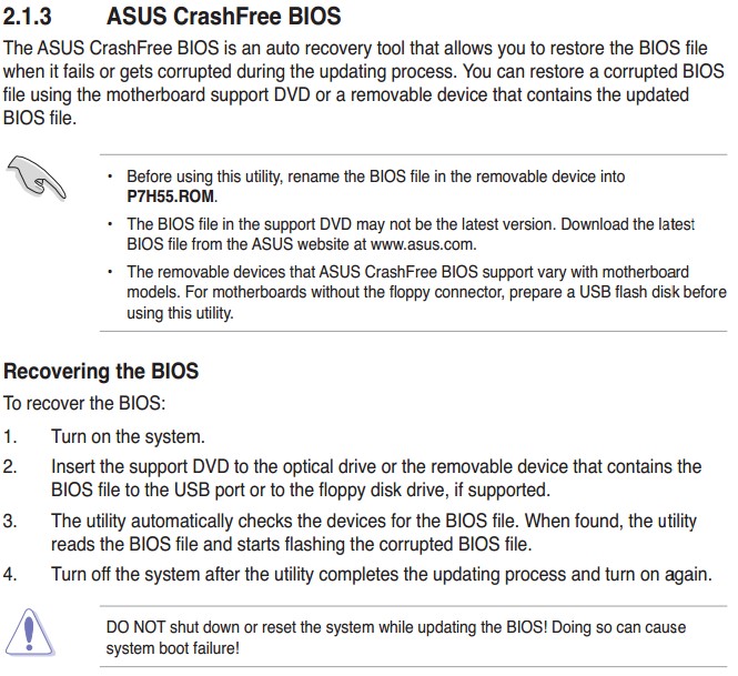

Aktualizowałem ostatnio bios mojego komputera, jednak był on nie dopracowany i zrobiłem downgrade do poprzedniej wersji (miałem kopię na pendrive), później ustawiłem wejścia sata które nie są używane na disabled. Po wyłączeniu i próbie włączenia komputera ten włącza się i wyłącza z dziwnie głośno pracującymi wentylatorami, próbowałem zresetować bios przez przestawienie zworki, wyciągałem też na na jakieś 20min baterie jednak nic to nie dało, próbowałem uruchomić komputer bez karty graficznej oraz wszystkich innych rzeczy, jedynie z jedną kością ram, nie naprawiło to problemu. Komputer uruchamia się wyłącza się i po chwili włącza tak w kółko. Czy da się to jakoś naprawić?
