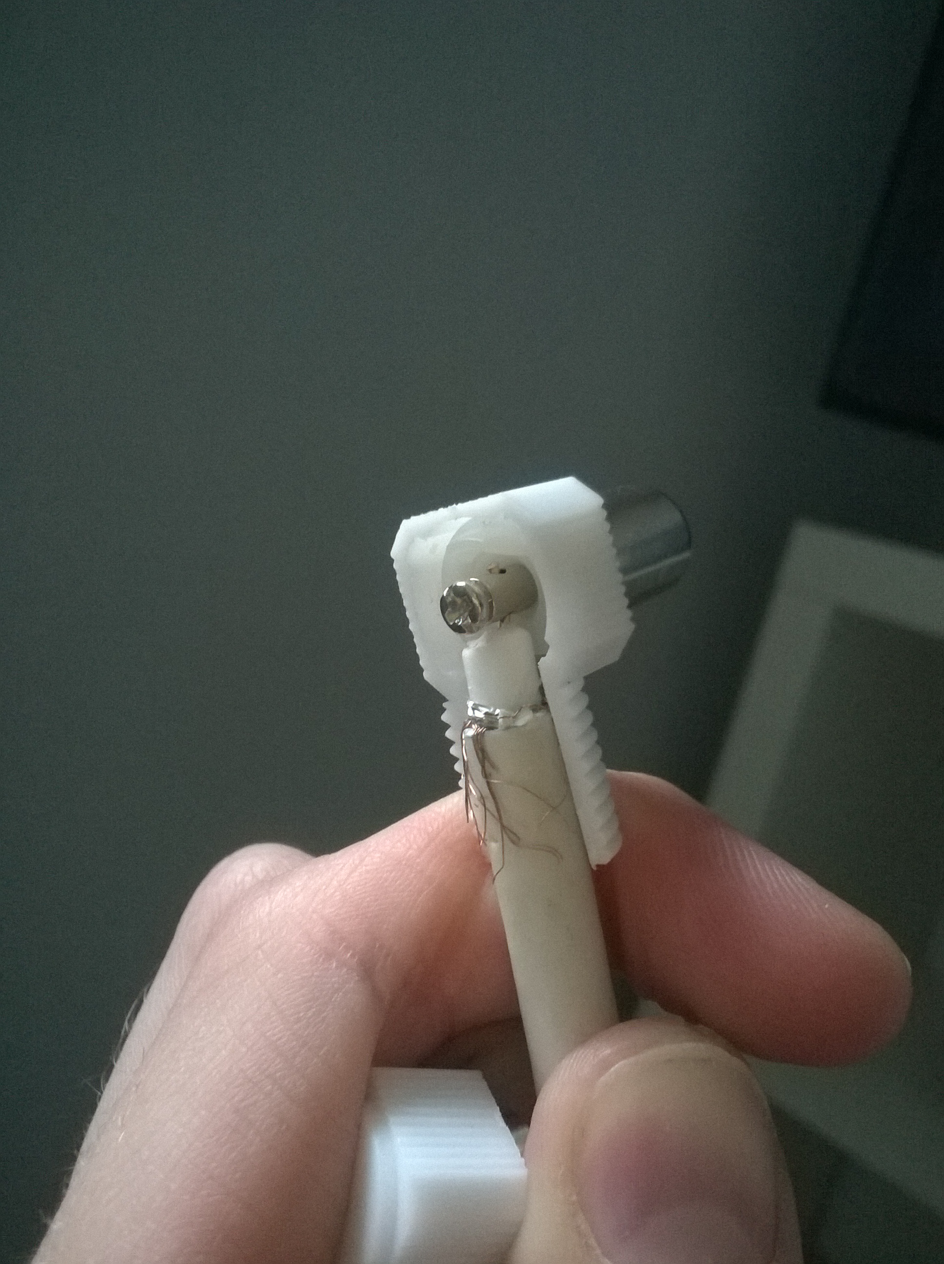

    Witam, niechcący ułamał mi się wtyk antenowy, oczywiście kupiłem taki sam jak był kątowy, no i zarobiłem go, jednak chciałbym wiedzieć czy prawidłowo :) oplot wywinąłem , kwestia czy dobrze że obciąłem ekran? czy również powinienem go wywinąć bo tego nie wiem i jestem ciekaw jak to powinno wyglądać z tym ekranem, tutaj fotka:

    Właśnie na tym filmie widzę jak oplot jest wywinięty a ekran ucięty... czyli mam go tak jak oplot wywinąć do tyłu i będzie oki?

    no dobrze teraz ekran wywinąłem tak jak oplot ;) dziwne że każdy mowi inaczej ;p

    Krzysztof Kamienski napisał:
    Zrobione źle !!! Ekran kabla musi posiadać kontakt z zewnętrzną tuleja wtyku !!.
    To połączenie , kontakt dostanie jak założy resztę. Na wszelki wypadek to zagięcie oplotu dałbym w dół. Ja nie robię jak na filmiku a ucinam dłuższy, oplot owijam i dzięki temu mam " podwójne, pewne łączenie .

    Tego typu wtyki to niestety badziewie które potrafi złamać się op.cit - przypadkowo-dodatkowo dochodzi bardzo często do ścięcia rdzenia podczas jego przykręcania, gwint jest dość lużny i aby się nie ruszał trzeba mocno dokręcić a moment ścięcia jest nie odczuwalny - wtedy lekkie ruszenie kablem powoduje zerwanie obrazu lub wogóle go nie ma gdyż traci styk w trakcie składania - są to taniutkie produkty robione na zamówienie w CHRL - lepiej zapłacić niewiele więcej za porządny metalowy wtyk który jest praktycznie niezniszczalny i zapewnia stabilne połączenie na zawsze- na zdjęciu prezentuję tego typu męski - kabel zarabiamy jak pokazały śliczne rączki na YT a następnie wsuwamy i nakręcamy aż do oporu(wewnątrz jest gwint) - i zapominamy do momentu aż padnie telewizor , dekoder itp.. -
    tego typu wtyki są również kątowe i tak samo się je montuje Czy prawidłowo zarobiłem wtyk antenowy kątowy? Sprawdzenie ekranu i oplotu008.jpg (196.84 kB)Musisz być zalogowany, aby pobrać ten załącznik. Czy prawidłowo zarobiłem wtyk antenowy kątowy? Sprawdzenie ekranu i oplotu009.jpg (195.65 kB)Musisz być zalogowany, aby pobrać ten załącznik.
