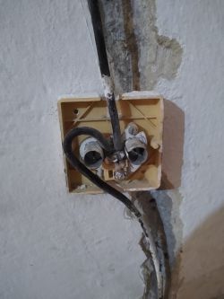

    Mam nadzieje ze wybrałem odpowiedni dział, ale do rzeczy. Podczas remontu zauważyłem uszkodzony przewód antenowy,
    to co mogę stwierdzić to to, iż na pewno kilka nitek oplotu zostało przerwanych, dzwoniłem w tej sprawie do spółdzielni, ale oni nie maja nikogo na etacie od takich rzeczy, jak coś mam robić to na własną rękę, niestety nie mam żadnego opisu na przewodzie, wiec ciężko mi stwierdzić jaki to model co może mieć znaczenie, na obecna chwile nie mam jak podłączyć tv (gdyż go nie posiadam, ale prace trwają nad zmiana tego statusu;)) by sprawdzić czy wszystko działa. Tutaj fajnie jakby się ktoś wypowiedział na parę kwestii.
    1) czy przerwanie kilku nitek może mieć wpływ na jakość sygnału, szczególnie u sąsiadów? ewentualna szkoda powstała na 1 pietrze. Do tej pory nikt ze spółdzielni nie odnotował skarg

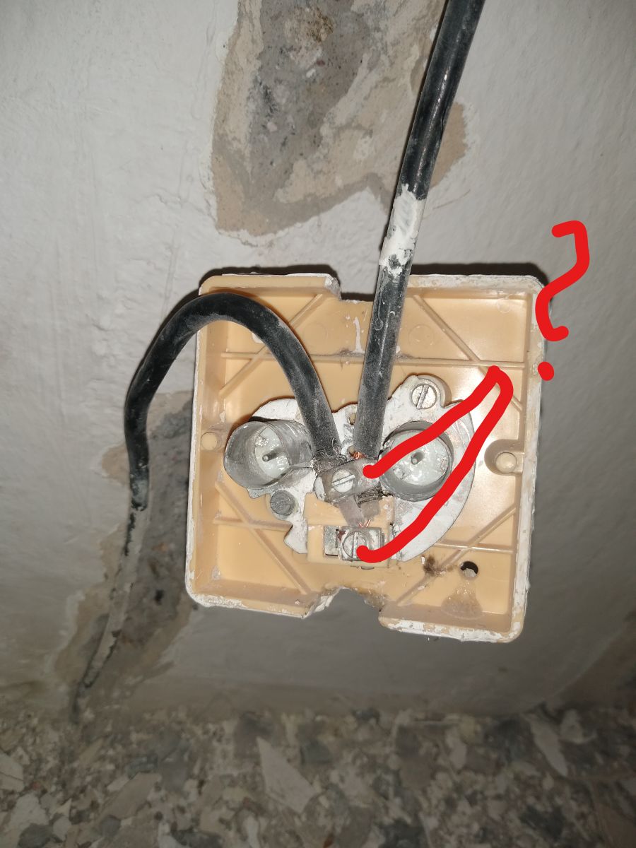

    2) czy taki przewód można połączyć za pomocą efek i beczki? tutaj bardziej pytanie czy nie będzie problemu z parametrami, gdyż w gnieździe sa widoczne 2 rezystory do miejsca wtyków, czego na zdjęciach niezbyt widać
    3) biorąc multimetr, sondy dotykające miejsc zaznaczonych na czerwono i ustawiając brzeczek wydaje on sygnał dźwiękowy, co by sugerowało zwarcie. Po odpięciu przewodu idącego niżej i zbadaniu samego przewodu biegnącego na parter ( sondy multimetru dałem na ekran z żyłą główną) sygnału brak co by sugerowało brak zwarcia.
    4) zastanawiam się nad kupnem tunera na usb by sprawdzić sygnał na laptopie. i tu pytanie. Czy mogło dojść w gnieździe do uszkodzeń, które mogłyby uszkodzić laptop po podpięciu tunera?
    Z góry dzięki za wskazówki ;)

    Na tych zdjęciach nie widać żadnego problemu.

    A co tam potencjalnie może być uszkodzone w gnieździe? Wygląda wszystko normalnie. Spr. miernikiem czy nie ma 230V i jak nie ma podłączaj..

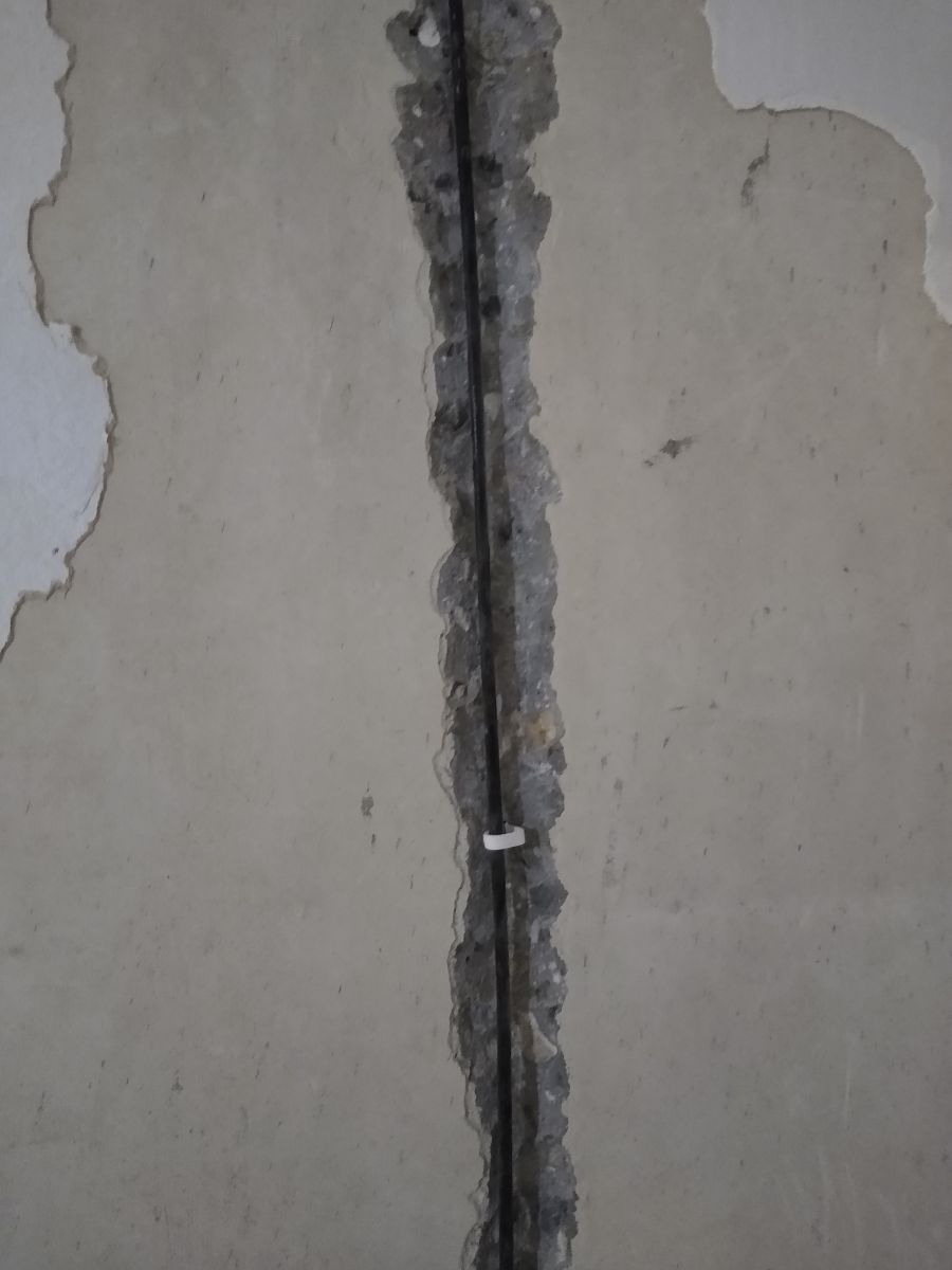

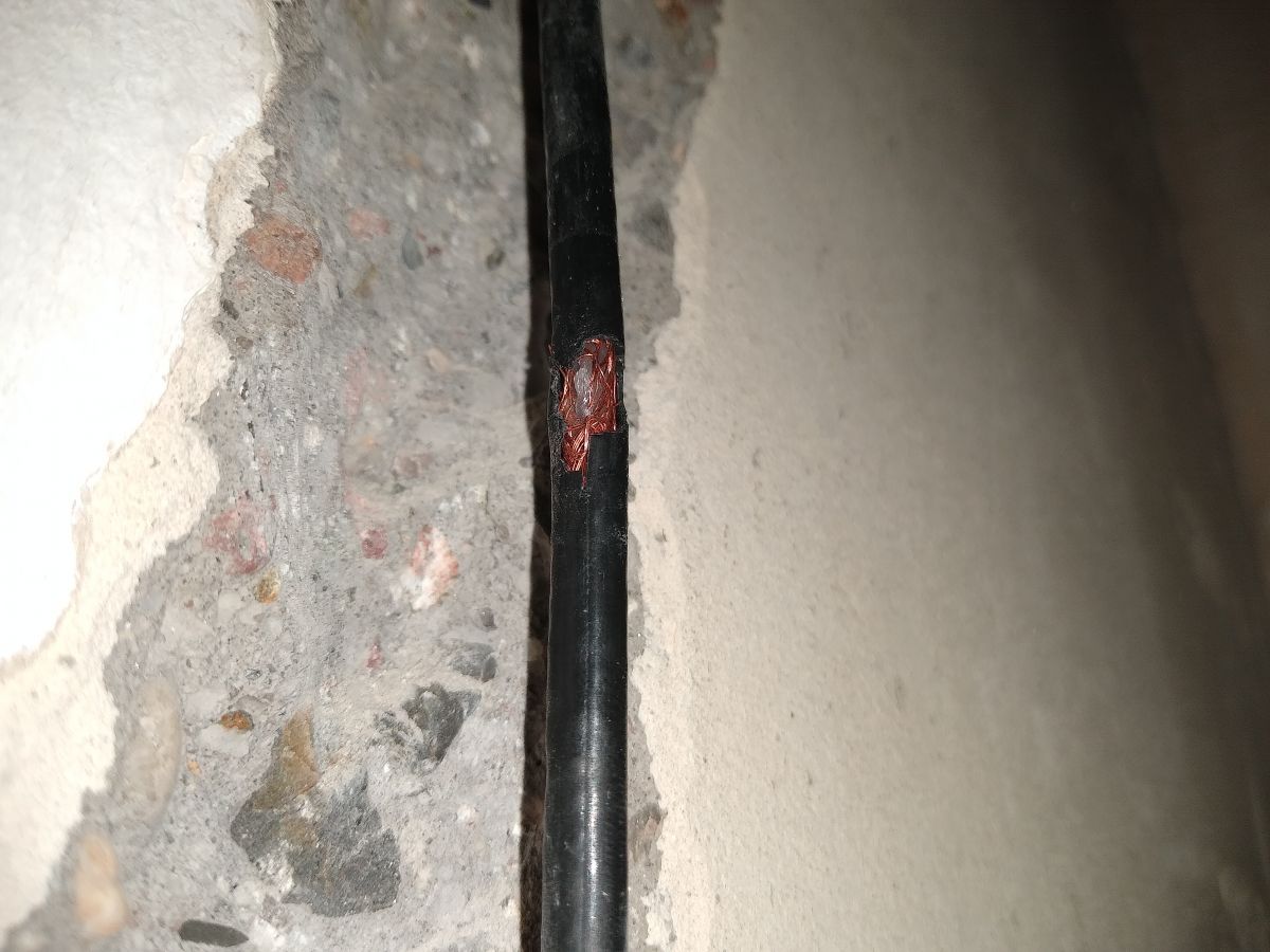

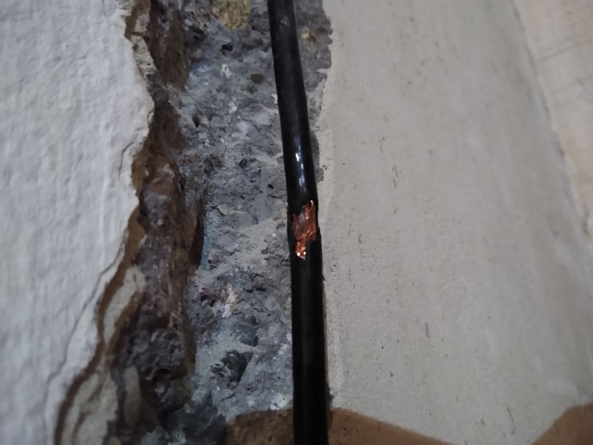

    Załączam zdjęcia, są jakie są ale bez dalszego ściągania izolacji raczej lepszych nie uzyskam. Parę dni po fakcie kontaktowałem się ze spółdzielnia i tam twierdzili, ze instalacja działała, do momentu telefonu nie odnotowali skarg. TV podłączyłem i był komunikat sugerujący slaby sygnał/sprawdzenie przewodu. Zakładając ze doszło do uszkodzenia jak można to naprawić? Czy takie archaiczne przewody można jakoś przedłużyć? Ten drut główny jest bardzo cienki w porównaniu do obecnych przewodów antenowych.

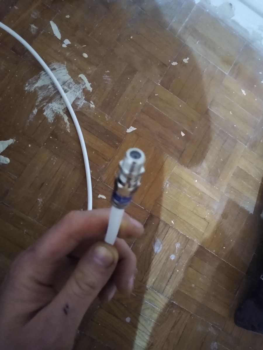

    Pytanie w sumie z tych kluczowych czy do tego gniazda można po prostu włożyć końcówkę taka jak na ostatnim zdjęciu Nie wypełnia ona w całości średnicy w gnieździe. Widziałem w archiwalnych tematach, ze do starego azartu były wtyczki. Czy przy tego typu instalacji konieczne jest używanie owych wtyczek?

    na tych uszkodzeniach jest zdrapana tylko izolacja, upewnij się tylko czy oplot gdzies nie styka sie z drucikiem w drugiej izolacji(ekranem) zaizoluj to tasma i git, przedużka dobra owin tez tasmą przy końach, żeby sie nie zsunęło i będzie dobrze.

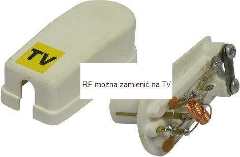

    Ja bym to zaizolował silikonem. Te wtyki to coś takiego było.
    Uszkodzenie przewodu antenowego podczas remontu - wpływ na jakość sygnału i możliwość naprawy
    Zakładając że jest kilka rozszarpanych nitek ekranu ma to jakiś znaczacy wpływ na sygnał? Oczywiście nie mówię o zwarciu głównej żyły z ekranem:-)

    Można oczywiście trochę rozłożyć te druciki aby zakryły tą dziurę.
