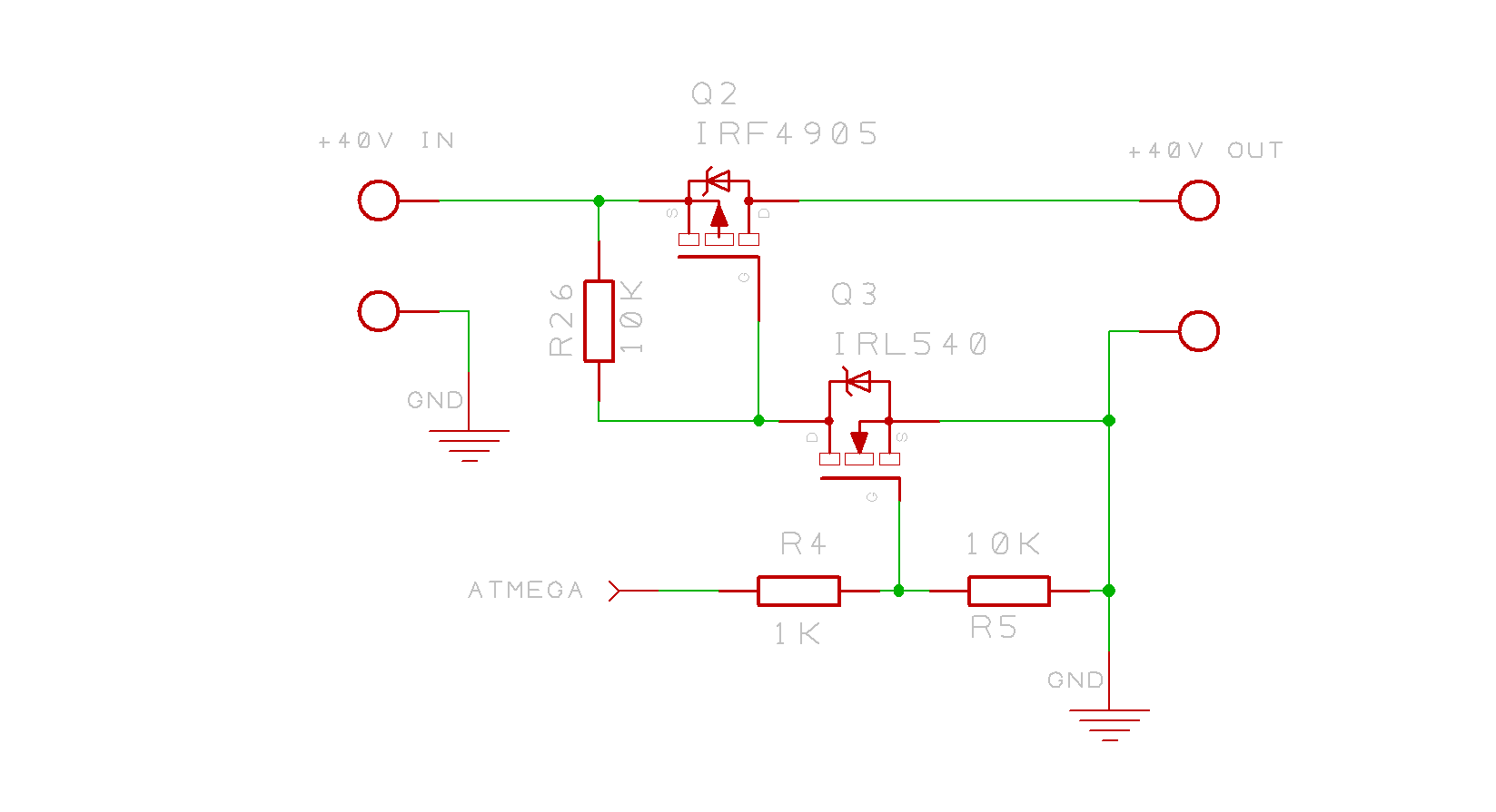

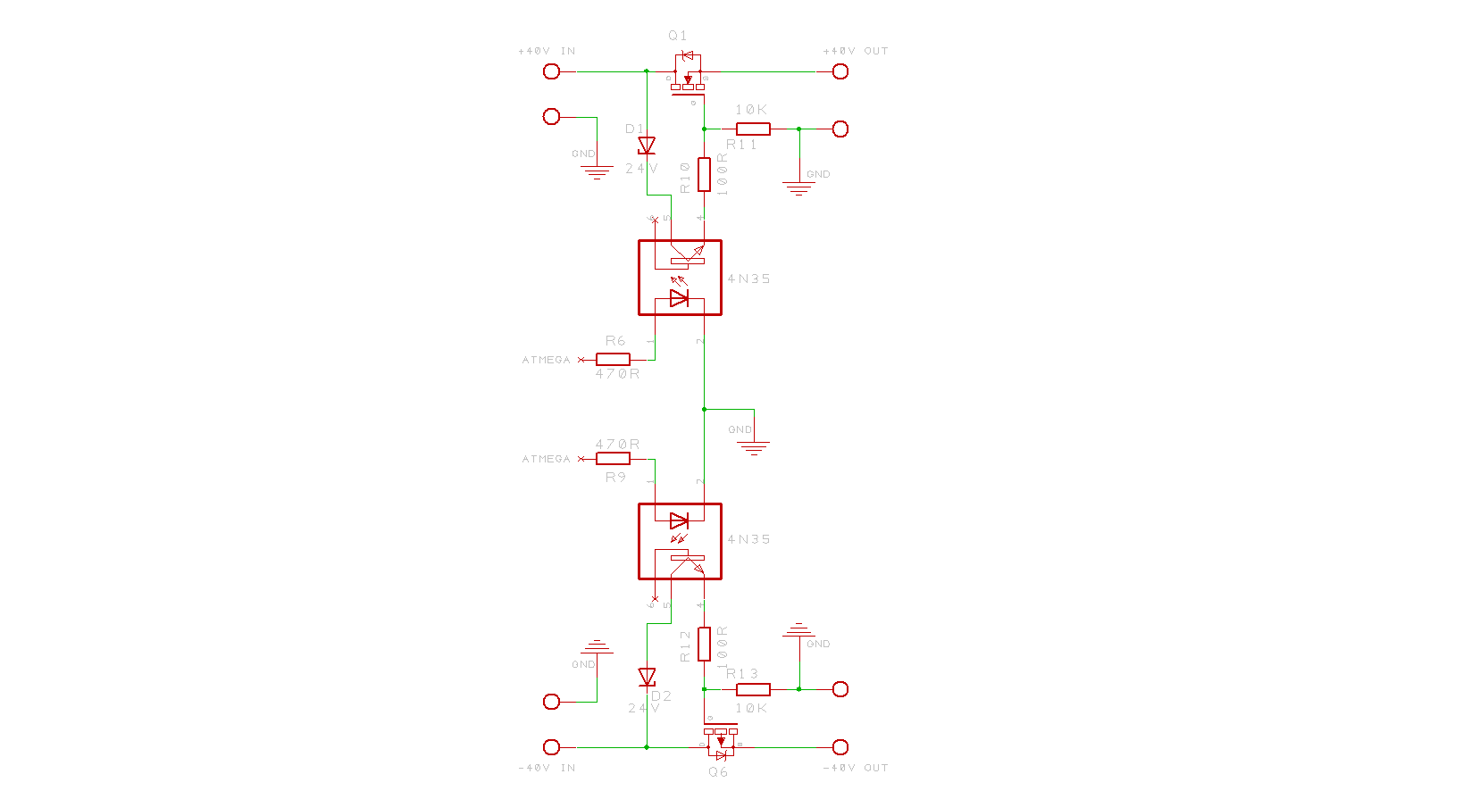

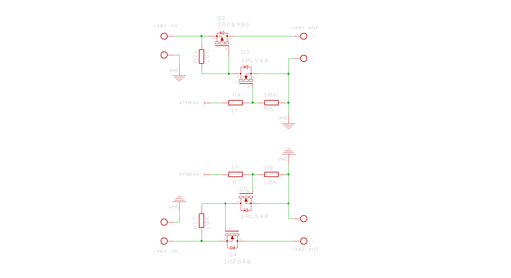

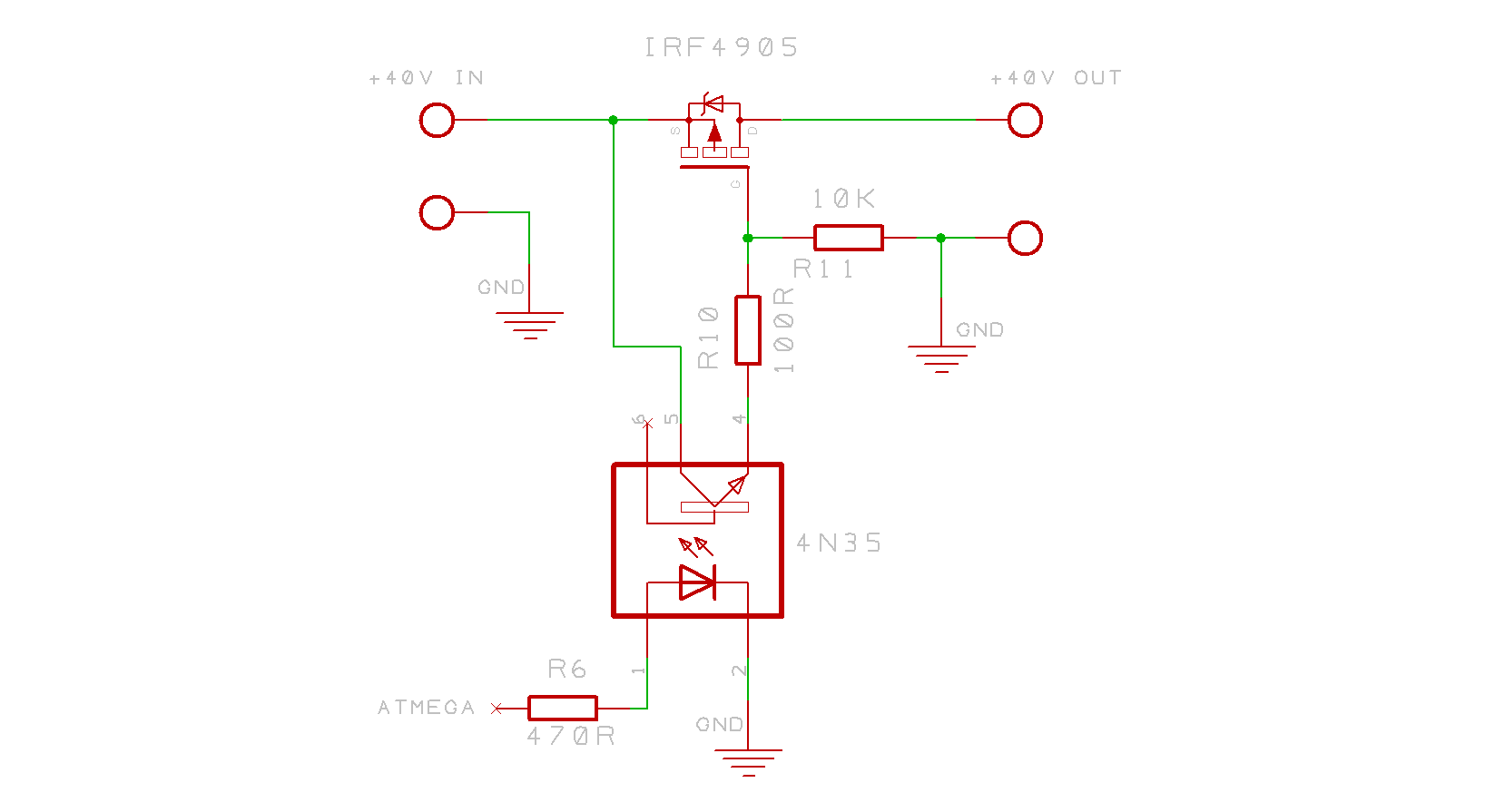

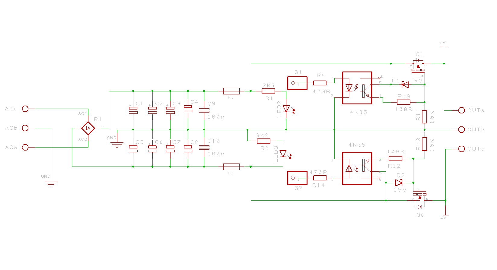

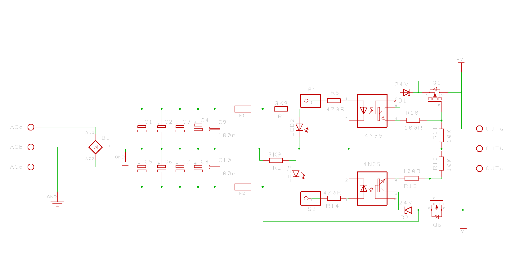

Wyłącznik zasilania na mosfet - sprawdzenie schematu
Slawek K. 11 Mar 2017 13:28 2805 12
Użytkownik poszukiwał rozwiązania do sterowania zasilaniem symetrycznym (ON/OFF) bez użycia przekaźnika, proponując schemat z wykorzystaniem tranzystorów MOSFET. W odpowiedziach zasugerowano użycie tranzystorów N-Channel (np. IRF3205) w dodatniej gałęzi oraz P-Channel w ujemnej. Wskazano na konieczność zastosowania diod Zenera dla ochrony bramki MOSFET-a oraz omówiono poprawną polaryzację elementów. Użytkownik wprowadzał zmiany w schemacie na podstawie otrzymywanych wskazówek, a na końcu potwierdzono poprawność jego ostatniej wersji. Poruszono również kwestię rezystora ograniczającego prąd diody Zenera.
