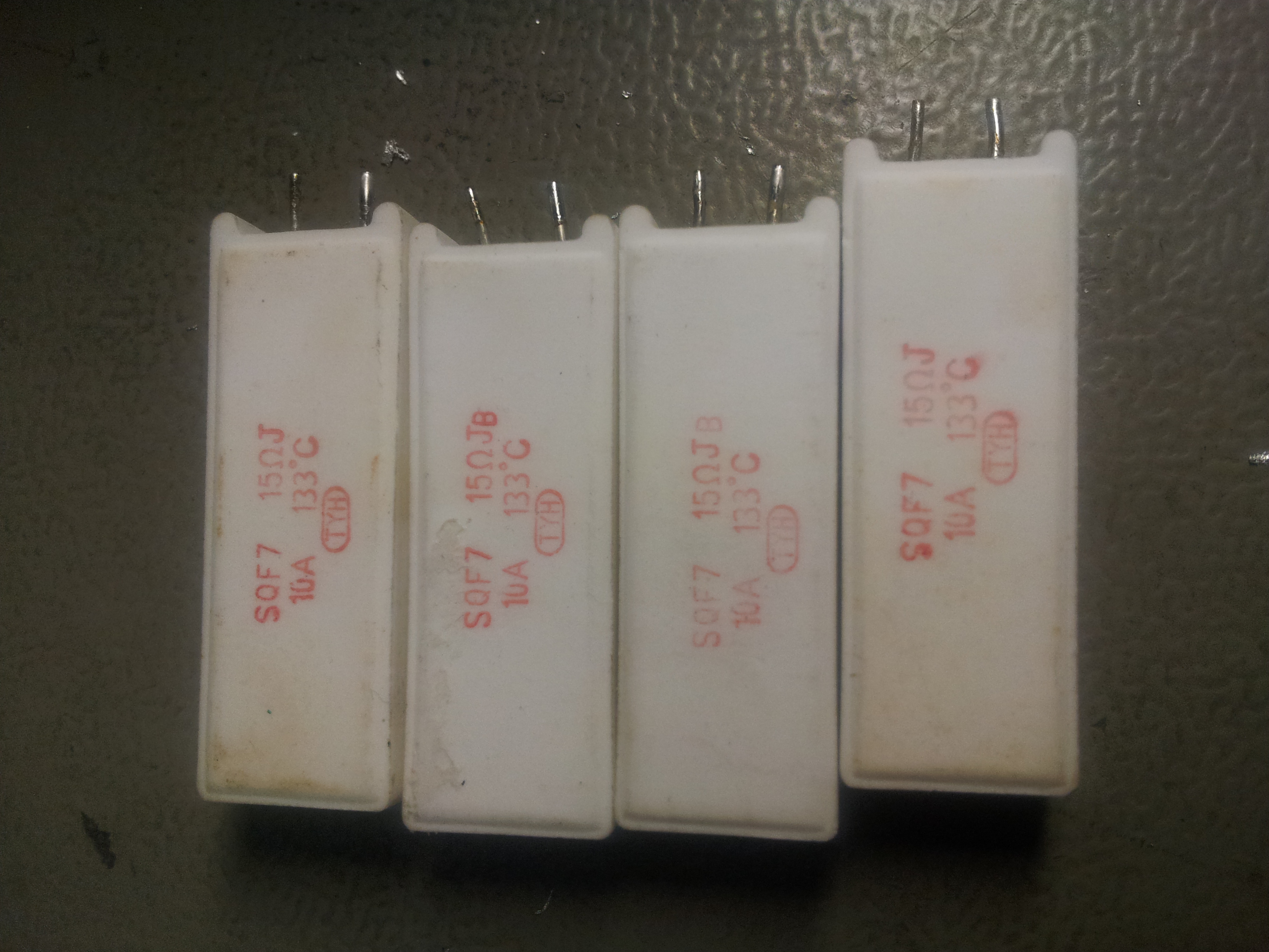

    Posiadam zasilacze Voltcraft SPS 1560 PFC.
    Uszkodziła się w nim przetwornica 400 VDC.
    Jednym z uszkodzonych elementów jest rezystor SQF7 15 OHM 10A.
    Są tam dwie takie sztuki równolegle, na wejściu zasilania 230 VAC. (tuż przed mostkiem).
    Jako załącznik dodałem jego kartę katalogową.
    Proszę o sugestie czym go zastąpić?

  • #7 16339374
    genek75
    Posty: 593
    Pomógł: 31
    Ocena: 92
    Oto fotka i przecinka nie widzę:
    Voltcraft SPS 1560 PFC - Brak napięcia wyjściowego.
    W zasilaczu są dwa równolegle jak już pisałem wiec 7,5 OHM.

    Może inaczej ? Gdzie dokładnie pracuje te 7,5 Ω ? Pomiędzy prostownikiem a kondensatorem elektrolitycznym strony pierwotnej przetwornicy ?
  • #9 16340133
    genek75
    Posty: 593
    Pomógł: 31
    Ocena: 92
    Są one na przemiennym, przed mostkiem, za dławikiem.
    Ale zauważyłem iż równolegle do nich jest jeszcze przekaźnik.
    Który dostaje 12V z wtórnego po starcie.
    Czyli te 15 Ω w sumie 7,5 Ω są dla bardziej miękkiego startu. I przy normalnej pracy są pomijane.
    Wstawię 15 Ω 10W a na AC bezpieczniki są.
