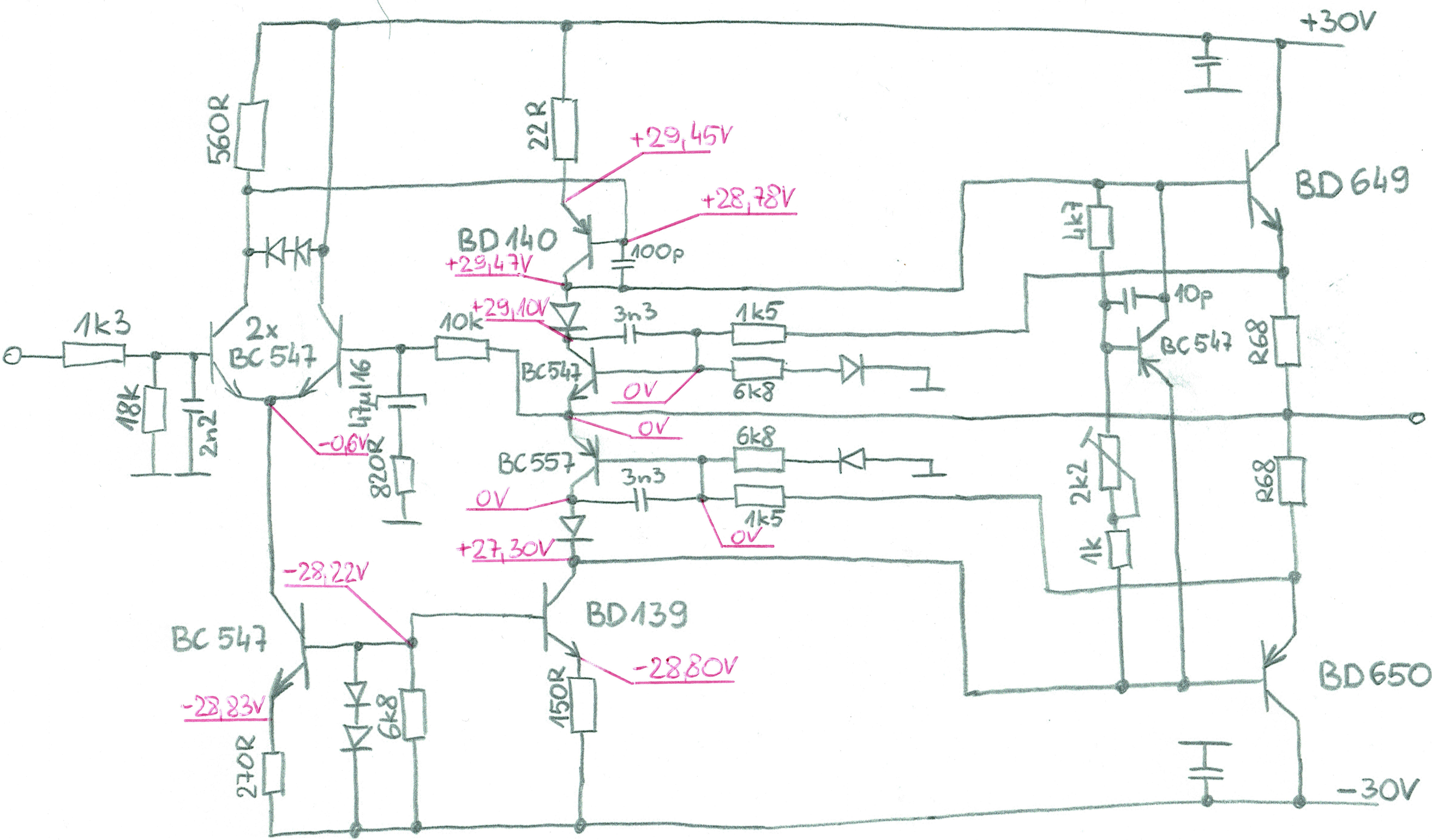

    przeszperałem wiele dyskusji na bardzo obszerny temat owego wzmacniacza, ale obawiam się, że tego jeszcze nie było :| Otóż od paru tygodni męczę się z naprawą obu końcówek mocy. Niestety przy kilku podejściach każde kończyło się spaleniem tranzystorów końcowych. Obecnie zdecydowałem wymienić wszystkie półprzewodniki na płytce B6. Zmiany jakie wprowadziłem, to zamiast tranzystora BF457 dałem BD139, BC237 zastąpiłem BC547, BC307 - BC557, wszystkie diody to 1n4148, przy czym diody BAP811 stanowią u mnie dwie powyższe połączone szeregowo. Zrezygnowałem także chwilowo z instalowania "końcówek". I - jak się okazało - słusznie, bo przy późniejszych pomiarach tranzystory te dostałyby na bazy napięcie dodatnie bliskie napięciu zasilania... Obecnie rzeczywisty schemat B6 wraz z kilkoma pomiarami wygląda u mnie tak:
    RADMOR 5412 - niezgodność płytki B6 ze schematem
    Dodam jeszcze, że do pomiarów układ był zasilany z zasilacza stabilizowanego +/- 30V. Nie podoba mi się, że płytka nie jest zgodna ze schematem, powinno to wyglądać tak:
    I tutaj moja wielka prośba i pytanie: gdzie może znajdować się przyczyna niedziałania wzmacniacza? Może te dziwne uproszczenia sprawiają, że układ jest jakiś niestabilny? (z drugiej strony jednak, ten wzmacniacz kiedyś działał, a na płytce nie było widać ingerencji człowieka :D ) Bardzo proszę o analizę co jest nie tak. Z góry dziękuję za każdą podpowiedź!

    Co dzieje się po włączeniu zasilania? Napięcia zasilania ok? Napięcie stałe na wyjściach? Prąd spoczynkowy? Czy zastosowane zamienniki maja podobne współczynniki wzmocnienia? Na schemacie masz podane napięcia kontrolne. Przekaźniki się załączają?

    Dzięki za odpowiedź. Więc tak, wszystkie tranzystory mają podobne wzmocnienia. Kiedy uruchamiałem wzmacniacz z końcówkami natychmiast się paliły i włączało się zabezpieczenie (stałe na wyjściu). W tej chwili układ mam podłączony do zasilacza +/-30V, bez tranzystorów końcowych (boję się :D ), prąd na dodatniej szynie wynosi ok 8mA, na ujemnej ok 12mA.
    Aha, żeby była jasność - te napięcia na moim schemacie są mierzone bez tranzystorów wyjściowych, wynika z nich że na bazach mają dodatnie napięcie zasilania, dlatego boje się je podłączać. Próbowałem też zwierać je rezystorem 10k do masy - niestety napięcie spadało zaledwie o parę miliwoltów.

    Słuchaj bez tranzystorów końcowych to napięcia będą nieprawidłowe, zauważ że BD649/BD650 to Darlington. Jak uruchamiasz z stabilizowanego zasilacza z ograniczeniem prądu np. 2A to nie ma prawa nic się spalić. Musiałeś trafić na podróbki tych tranzystorów. Nie wiem jakie stosowałeś ale kup np. BDW93C/94C.
    I nie dziw się, że na schemacie jest inaczej bo były różne wersje, ale wszystkie działały tak samo czyli średnio dobrze :D

    Jaki masz tranzystor T501 (T504)? Na Twoim schemacie narysowany masz pnp a oznaczony jako BC547.
    To ani PNP bo strzałka nie w tym miejscu, ani NPN bo strzałka odwrotnie. Pewnie źle narysował a tranzystor ma dobry.

    Dlaczego schemat fabryczny miałby nie odpowiadać rzeczywistości. Może kilka zworek ale bez przesady.

    Nie chodzi o kilka zworek, a o dodatkowy tranzystor BD140.

    Tranzystory mocy uszkadzają się gdy nie działa jak należy obwód stabilizacji prądu spoczynkowego czyli T501 i jego elementy w bazie. Sprawdzić należy czy nie mają zwarcia T606 i 609.
