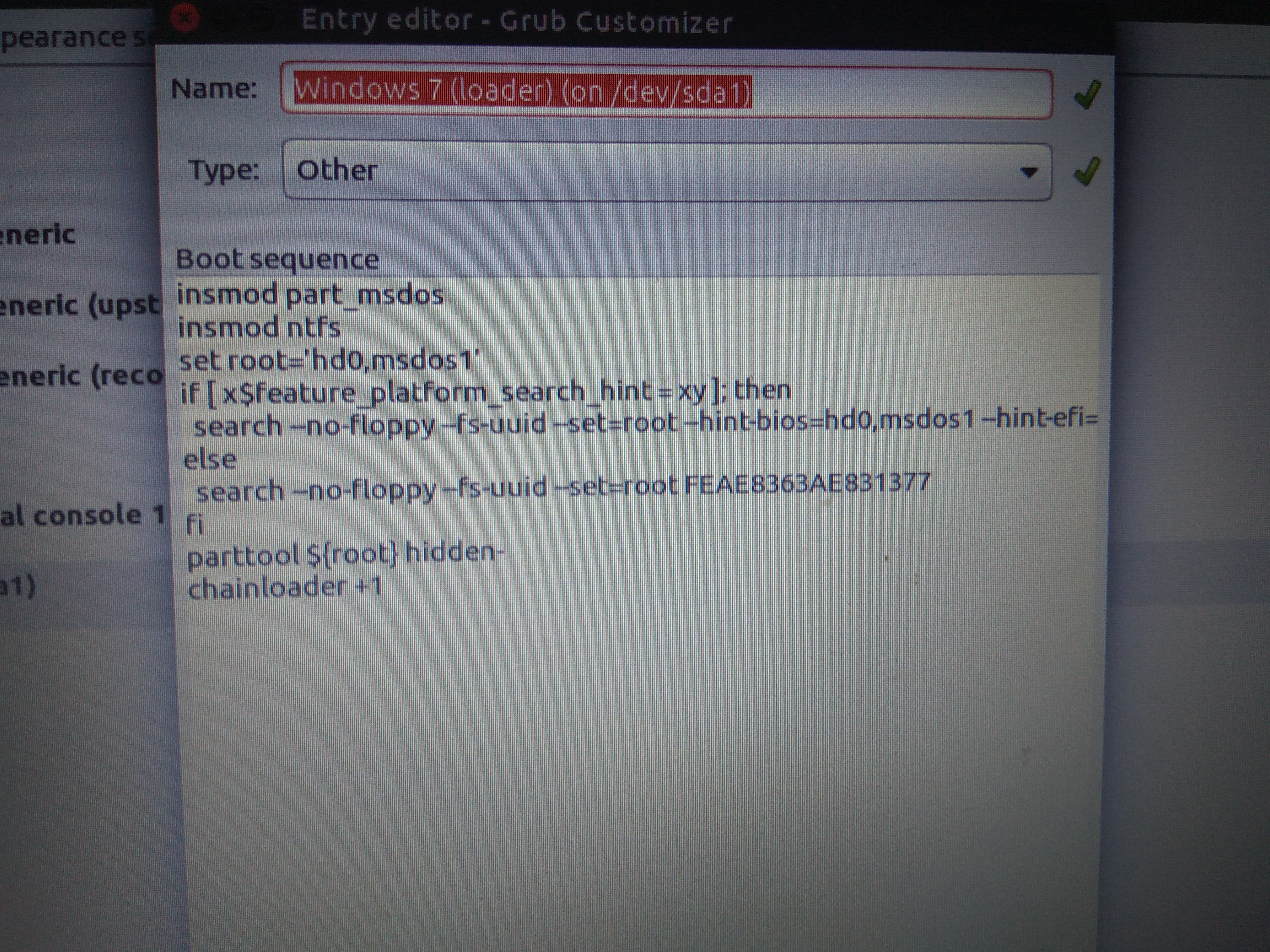

    Witajcie moi drodzy.
    Dziś chciałem doinstalować Ubuntu do Windows 7, ale niestety teraz po wybraniu w ekranie bootowania Windows 7 ekran na chwilę jest czarny po czym pojawia się spowrotem ekran bootowania. Ubuntu działa normalnie, a Windows mogę tylko bootować z poziomu Super Grub Disk 2.
    Ale w skrócie:
    1. Najpierw w Windowsie wykonałem Shrink na głównym dysku - zwolniłem 15GB
    2. Nastepnie podłączyłem bootowalnego pendriva Ubuntu i dałem "Wypróbuj Ubuntu"
    3. Podłaczyłem się do sieci wifi w Ubuntu
    4. Dałem instalację, wybrałem by ściągnął aktualizacje
    5. Ubuntu sam wykrył, że mam Windows 7, i zaproponował, że doinstaluje się jako drugi system.
    6. Przy wyborze partycji wybrałem 4GB swap i resztę (10 GB) na dysk Ubuntu
    7. Tu chyba wybrałem jako boot sda1.
    8. Zainstalowało się, ale w trakcie pojawił się jakiś komunikat o błędzie raz (tylko że wystąpił błąd)
    9. Od tego Ubuntu działa, ale Windows 7 nie wstaje, mimo iż jest na ekranie bootowania.

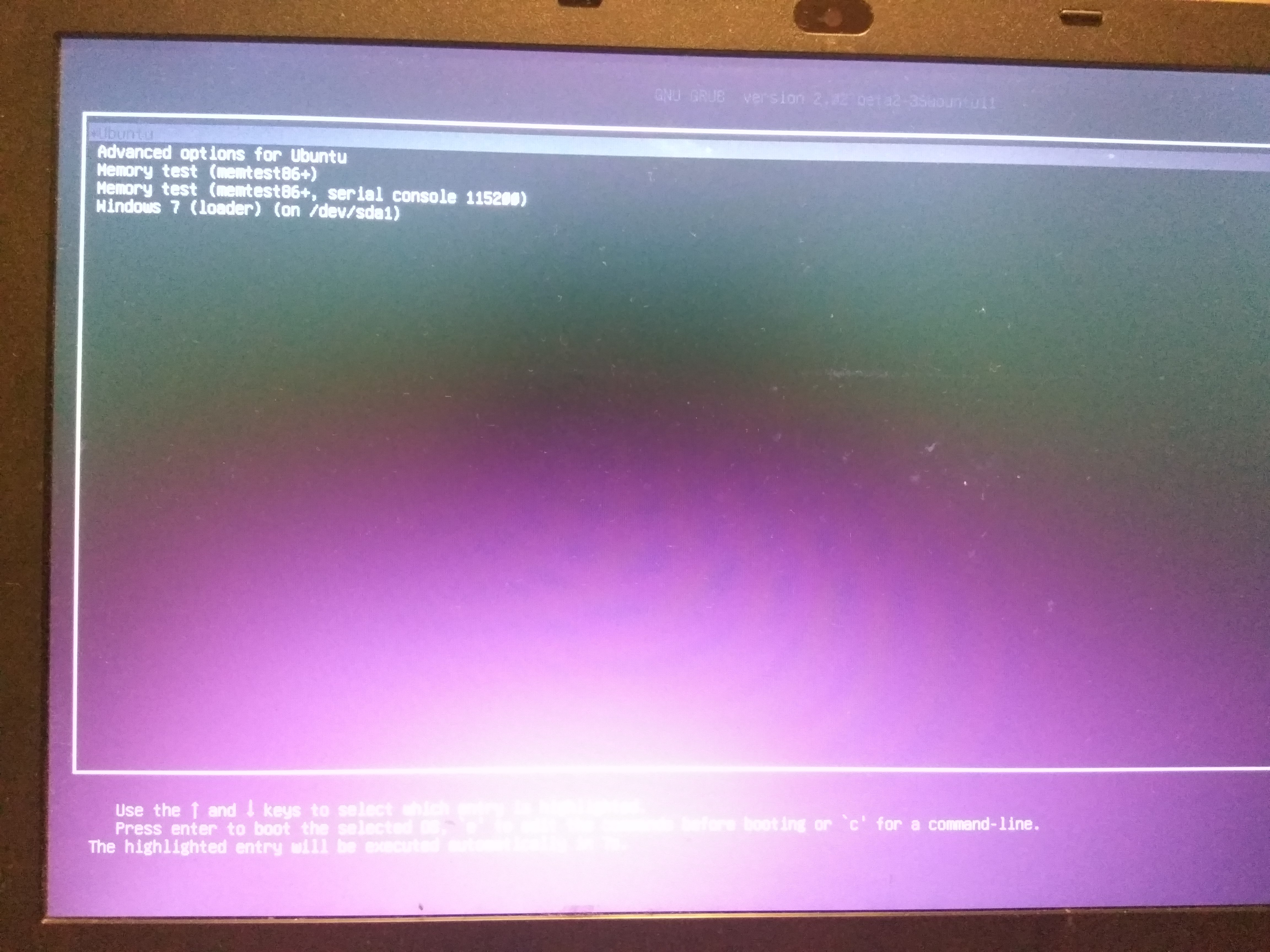

    Tak wygląda ekran bootowania:
    Doinstalowanie Ubuntu do Windows 7 - Windows 7 nie bootuje.
    Oto rezultat komendy fdisk -l (jako sudo):
    Spoiler:

    Rezultat skryptu bootinfo z githuba:
    Spoiler:
                      Boot Info Script 0.61      [1 April 2012]
    ============================= Boot Info Summary: ===============================
     => Grub2 (v2.00) is installed in the MBR of /dev/sda and looks at sector 1 of
        the same hard drive for core.img. core.img is at this location and looks
        in partition 1 for (,msdos6)/boot/grub.
     => Windows 7/8/2012 is installed in the MBR of /dev/sdb.
    sda1: __________________________________________________________________________
        File system:       ntfs
        Boot sector type:  Grub2 (v1.99-2.00)
        Boot sector info:  Grub2 (v2.00) is installed in the boot sector of sda1
                           and looks at sector 1011516480 of the same hard drive
                           in partition 1 for (,msdos6)/boot/grub. No errors

    ### END /etc/grub.d/20_memtest86+ ###
    ### BEGIN /etc/grub.d/30_os-prober ###
    menuentry 'Windows 7 (loader) (on /dev/sda1)' --class windows --class os $menuentry_id_option 'osprober-chain-FEAE8363AE831377' {
    	insmod part_msdos
    	insmod ntfs
    	set root='hd0,msdos1'
    	if [ x$feature_platform_search_hint = xy ]; then
    	  search --no-floppy --fs-uuid --set=root --hint-bios=hd0,msdos1 --hint-efi=hd0,msdos1 --hint-baremetal=ahci0,msdos1  FEAE8363AE831377
    	else
    	  search --no-floppy --fs-uuid --set=root FEAE8363AE831377
    	fi
    	parttool ${root} hidden-
    	chainloader +1
    set timeout_style=menu
    if [ "${timeout}" = 0 ]; then
      set timeout=10

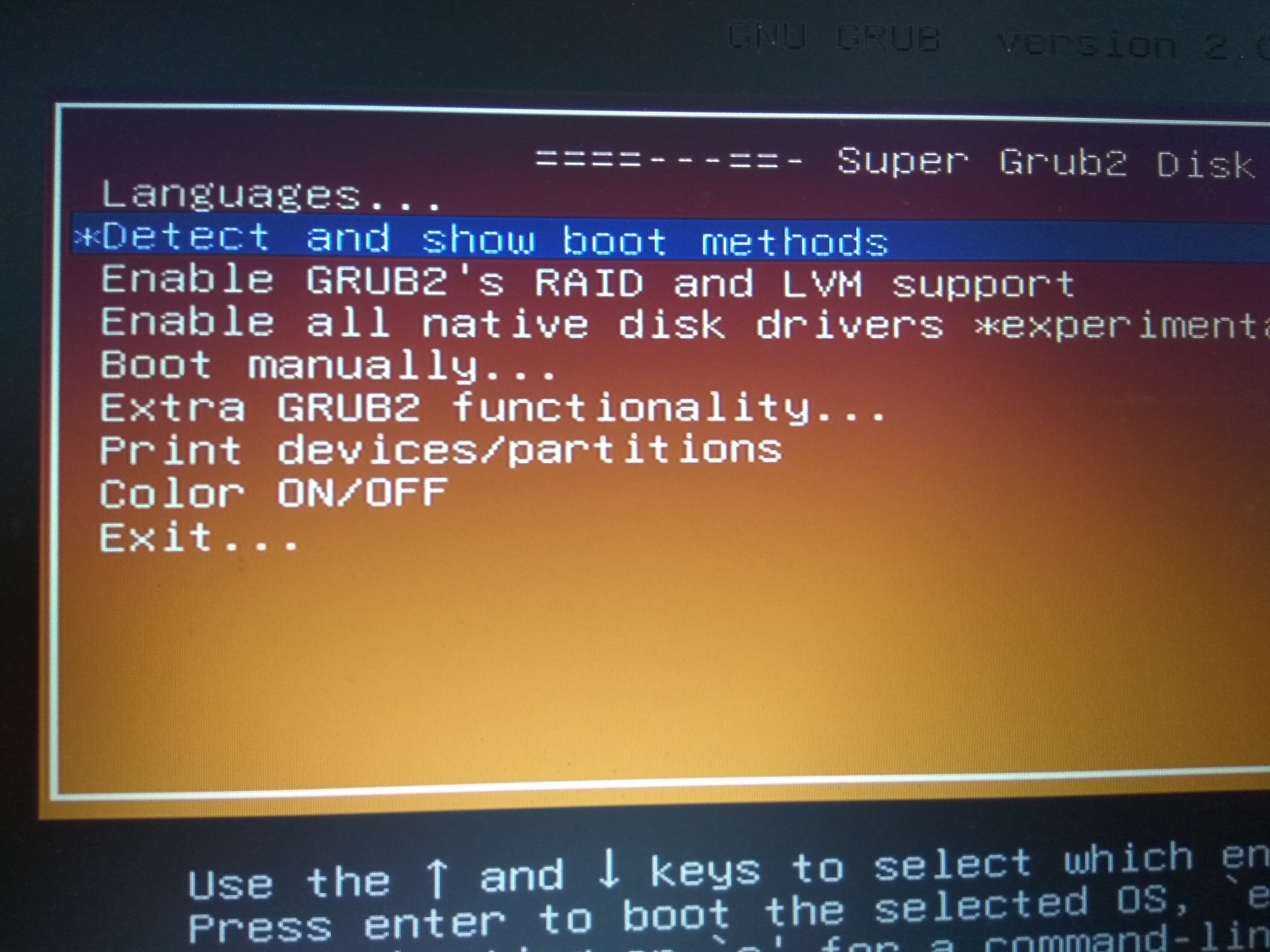

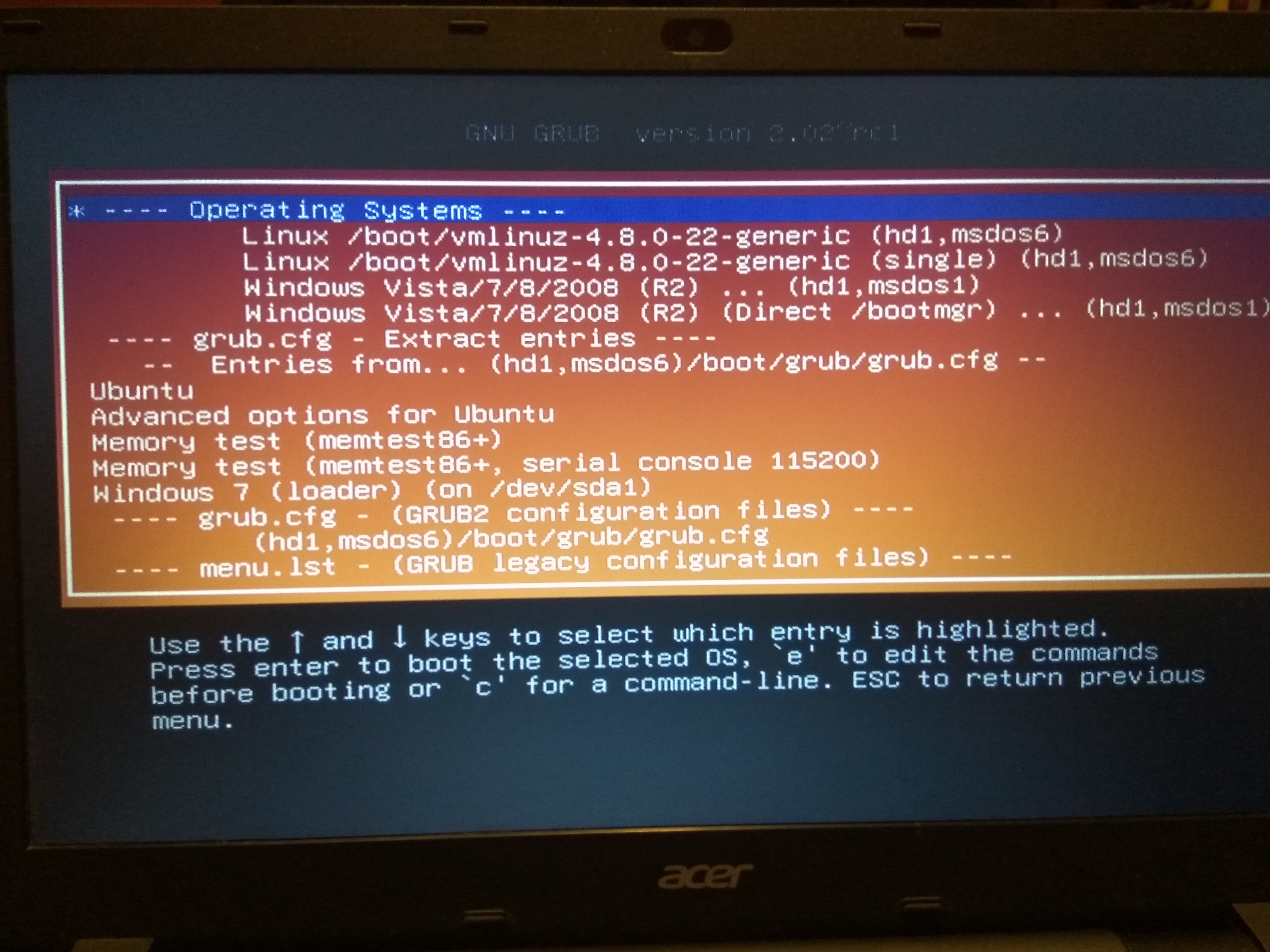

    A w ten sposób da się uruchomić Windowsa z pomocą Super Grub Disk 2:
    Doinstalowanie Ubuntu do Windows 7 - Windows 7 nie bootuje. Doinstalowanie Ubuntu do Windows 7 - Windows 7 nie bootuje.
    Ale przecież nie będę zawsze tak uruchamiać...
    Jak to naprawić, by Windows 7 normalnie startował po wyborze go w boot menu? Dlaczego nie startuje teraz?

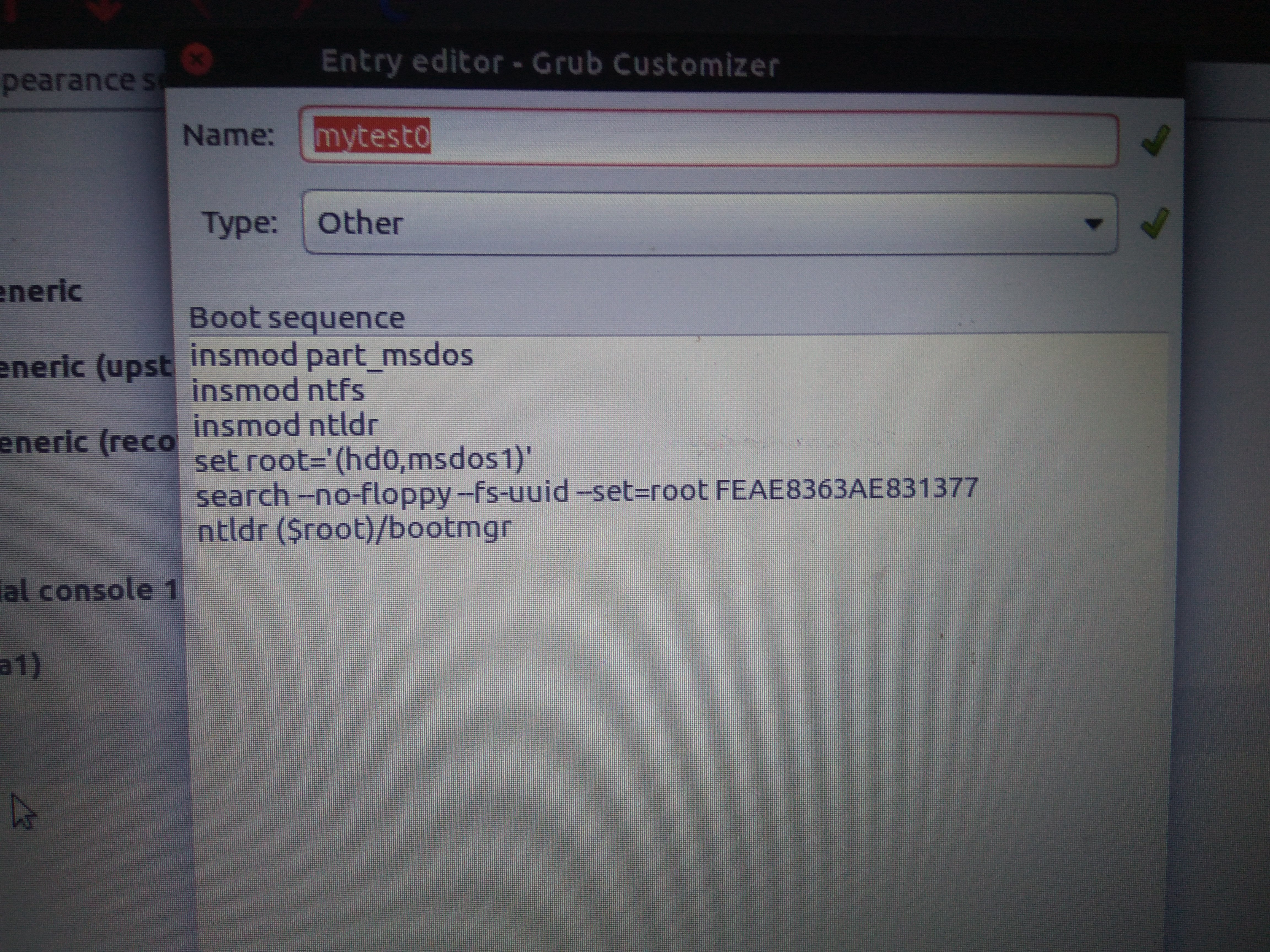

    Zamieniłem:
    Na:
    I działa, ale po wybraniu Windowsa z ekranu bootowania raz czy dwa razy były przez chwile dziwne pasy na ekranie, a potem już wszystko 100% dobrze działa.
    Może mi ktoś wytłumaczyć, czemu taka zmiana skryptu bootowania naprawiła całość?
