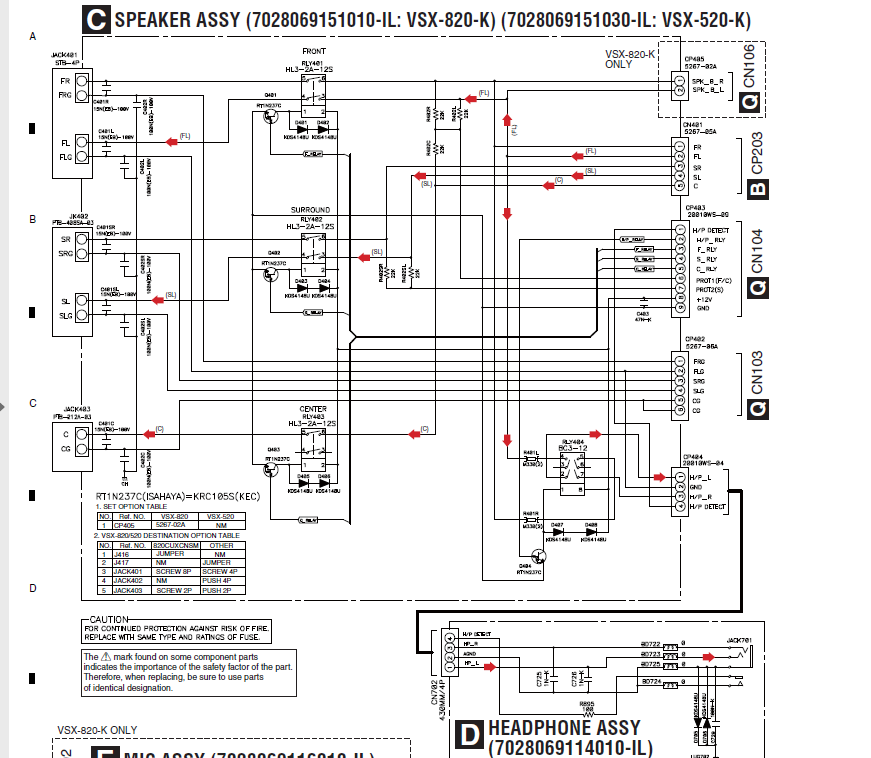

    Dzień dobry, amplituner jak w opisie. Mam go do kupienia w "dobrych" pieniądzach ale posiada mankament, po nieużywaniu, czasami po 15min. kiedy go włączę brak dźwięku. Słychać że przekaźnik załącza zasilacz a po kilku sekundach następne załączają głośniki ale jest cisza, wtedy wystarczy włączyć i wyłączyć amplituner lub wyłączyć i włączyć przyciskiem "SPEAKER" głośniki i wszystko działa. Urządzenie przeleżało w pokojowych warunkach nieużywane kilka lat, po pierwszym włączeniu ruszyło normalnie, później sytuacja j/w. Na amplitunerze brak jakichkolwiek śladów ingerencji. Problemem jest to że póki nie zapłacę nie mogę go otworzyć a więc mam pytanie, jeżeli usterka jest "powtarzalna" to proszę o jakieś sugestie dotyczące naprawy. Kwota za którą mogę go nabyć to około 1/2 ceny z portali aukcyjnych.

    Chce się, lecz ciężko uwierzyć, że wszystkie przekaźniki jednocześnie utraciły kontakt . Popatrz schemat ochrony i opóźnienia włączenia głośników. Należy sprawdzić napięcie 12V i wstęp napięcia sterowania na bazy tranzystorów. Pioneer VSX-520 - Słychać że przekaźniki załączają ale nie zawsze jest dźwięk

    Tak uczynię, ale dopiero jutro. Zauważyłem też że po włączeniu urządzenia na np. "Tuner" kiedy przekaźniki się załączą ale w głośnikach jest cisza, zmiana źródła na np. CD powoduje ponowny klik przekaźników i dźwięk się pojawia na stałe niezależnie od następnego wyboru źródła. Jutro pomierzę napięcia, jeżeli będą prawidłowe to spróbuję wysterować przekaźniki manualnie jeżeli nic to nie zmieni to spróbuję na chwilę ominąć przekaźnik. Kolumny są sprawne, Jamo S406 , 6 Ohm a więc i impedancja akceptowalna przez amlituner. Dziwny problem...
    A więc napięcia pomierzone,
    (GND, +12) - 11.8V
    (GND, F_RLY) - 3.2V, przy speaker off - 0,00V
    wyglądają prawidłowo, chciałem zrobić "bypass" pomiędzy wejściem sygnału ze wzmacniacz a wyjściem za przekaźnikiem na głośnik ale oczywiście za każdym włączeniem amplitunera wszystko działa jak należy...złośliwość rzeczy martwej :) . Wrócę z pracy i zrobię testy płytki z przekaźnikami " na stole" .

    Kolega @darens napisał, że jest cisze w GŁOŚNIKACH czyli nie gra żaden kanał. Nie sądzę żeby wszystkie przekaźniki miały tą samą i na dodatek powtarzalną usterkę. Obstawiam selektor wejść.

    Jakim przekaźnikiem?! Wg schematu na każdy kanał jest osobny przekaźnik więc mowa o liczbie mnogiej. Oscyloskop jest faktycznie BARDZO potrzebny.

    Winowajcą były złącza CN, brak kontaktu. Dziękuję za pomoc i temat zamykam.
