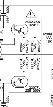

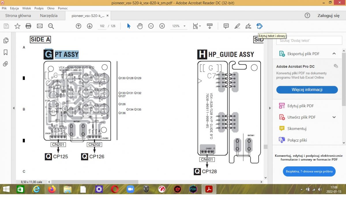

✨ Użytkownik zgłasza problem z amplitunerem Pioneer VSX-520, który nie uruchamia się po resecie, a na wyjściu głośnikowym występuje napięcie stałe 52Vdc. Po wykonaniu pomiarów tranzystorów mocy oraz rezystorów emiterowych, użytkownik stwierdza, że złącza C-E tranzystorów są sprawne, a tranzystory sterujące również działają. W dyskusji pojawiają się sugestie dotyczące sprawdzenia wszystkich tranzystorów w końcówkach mocy oraz pomiarów napięć zasilania. Użytkownik zastanawia się nad działaniem zabezpieczenia głośnikowego, które wyłącza wzmacniacz, mimo że końcówka mocy jest odłączona. Uczestnicy forum zalecają korzystanie z schematu wzmacniacza oraz dokładne pomiary, aby zlokalizować usterkę.
