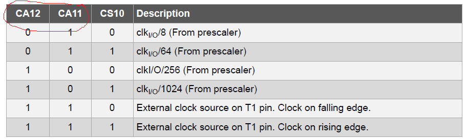

    KAMAMI ZL3 AVR, Atmega32-16PU, TIMER0 - Częstotliwość przed i po preskalowaniu

    dondu napisał:
    kamyczek napisał:
    Zachęcam do ściągnięcia i przeczytania dokumentacji tam są prawidłowe dla układu wzory , nazwy rejestrów ...
    Niestety także w dokumentacji czasami bywają błędy
    Błędy bywają w wielu miejscach, znalazłem ostatnio wpis ze złym adresem przerwania w pliku nagłówkowym.
    Poza tym kompilator kompilując kod, korzysta nie z dokumentacji, lecz właśnie z plików nagłówkowych z opisami rejestrów.
    I choć opisy powinny być te same co w nocie, zdarzyło mi się (już nie pamiętam przy czym) że zmienna miała dopisane 0.
    Tak że, warto czasem sprawdzić czy te wpisy są właściwe.
