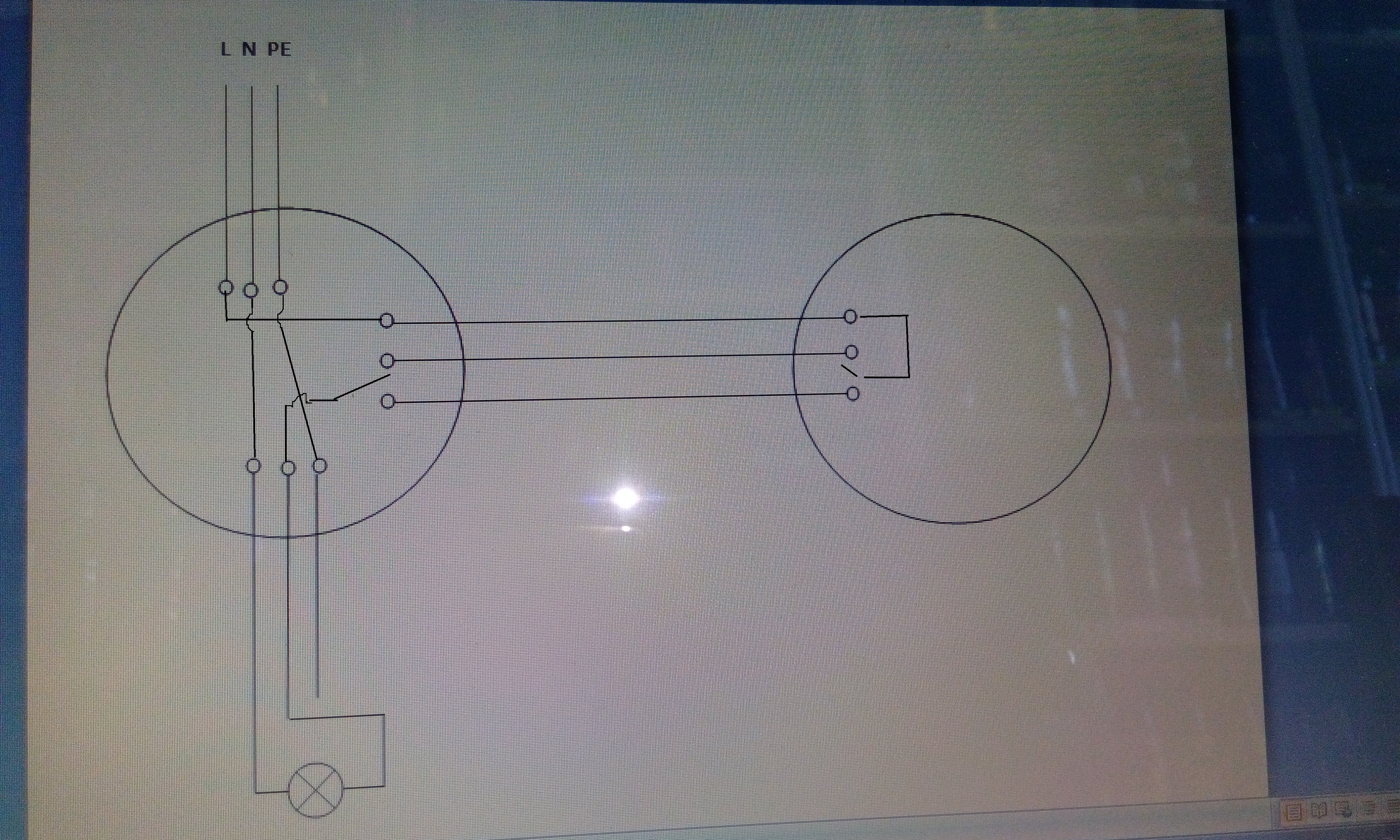

    Mam problem z połączeniem wyłączników schodowych.
    W jednej puszce są przewody zasilające 3, przewody od żarówki i trzy przewody które idą do następnej puszki jak na załączonym schemacie.
    • Wyłącznik schodowy sposób połączenia mojego schematu schemat 1.jpg (2.51 MB) Musisz być zalogowany, aby pobrać ten załącznik.

    a tu masz co samo ale wydaje mi się że lepiej czytelne Wyłącznik schodowy sposób połączenia mojego schematu

    Ten wyjęty z Google schemat w poście #2 nie jest najszczęśliwszy.
    Nie uwzględnia przewodu ochronnego, który również powinien być poprowadzony do kolejnego łącznika. Wynika z tego, że potrzebna dodatkowa, czwarta żyła.
    Tak to powinno prawidłowo wyglądać.
    Domyślam się, że skończy się na markerze czy taśmie. Jeśli przewody pojedyncze w rurze ochronnej to jeszcze nic straconego.

    No wg norm i przepisów i zdrowego rozsądku do każdego punktu MUSISZ doprowadzić PE.
    Czy go wykorzystasz czy nie, musi być. Koniec kropka.
    Nie będziemy teraz bić gówno-burzy a kolega nie będzie pruł ścian

    Wg norm i przepisów tak.:D
    Poczytaj arkusz 4.41

    markus-19 napisał:
    Do włącznika schodowego po co?
    A kolego jak sprawdzasz rezystancję izolacji, to pomiędzy jakimi żyłami?
    Pomiędzy połączonymi żyłami L i N a PE.
    Więc w przypadku braku tego przewodu nie wykonasz poprawnie pomiaru wszystkich obwodów.
    Co więcej, istnieją łączniki które przewodu PE wymagają do podłączenia.
    Sam układ da się połączyć natomiast nie będzie to zgodne z prawem i normami.

    markus-19 napisał:
    Ochronny potrzebny mu jest ew do obudowy oświetlenia. Do włącznika schodowego po co? Jeśli chodzi o kolorystykę to są koszulki w odpowiednich kolorach przeznaczone do tego celu.
    Są wyłączniki które wymagają podłączenia przewodu PE.

    markus-19 napisał:
    A co zrobić jak przyjdzie położyć instalację używając przewodu który nie ma izolacji na przewodzie ochronnym? Zawsze można bez:)
    Wysłać inwestora do sklepu po przewód zgodny z przepisami. Nie wyobrażam sobie, by elektryk w XXI wieku, wykonując nową instalację, używał ersatzów niczym w czasach zgrzebnego Gomułki. Przewód ochronny jest niezbędny w każdym miejscu instalacji, koniec i kropka!

    markus-19 napisał:
    Na tym odcinku instalacji wszystkie żyły to L.
    Ponowię więc pytanie: jak kolega zweryfikuje ewentualne uszkodzenie izolacji i powłoki?
    Lub prościej, jak wykona kolega badanie rezystancji izolacji tego odcinka?
    markus-19 napisał:
    Osobiście nie znajduję w przepisach konieczności prowadzenia przewodu ochronnego w tym przypadku, a prowadzenie wszędzie gdzie tylko się da podlatuje pod paranoję...
    Proponuję więc zacząć od normy 60364-5-54 (w tej normie na pewno kolega to znajdzie), potem 60364-4-41 i na sam koniec 60364-6.
    Bo tak je interpretujesz by na Twoje wyszło.
    A zauważ, że piszesz w dziale dla początkujących. Więc nie ogłupiaj innych swą wybrakowaną interpretacją.
    Proponuję byś przy najbliższym egzaminie potwierdzającym kwalifikacje powtórzył to samo egzaminatorowi.
    Później powiadom nas o jego reakcji.
    A wszystkie obwody muszą posiadać żyłę ochronną oddzieloną od neutralnej. Jeśli niebieska jest niepotrzebna to zielonożółta być musi w każdym fragmencie obwodu nawet wtedy jeśli odbiornik czy osprzęt nie wymaga jej podłączenia. Bo to, że dziś nie wymaga nie znaczy, że po jutrzejszej wymianie na inny egzemplarz też nie będzie jej wymagał.

    Pojęcia nie masz, a twierdzisz, że PE jest niepotrzebne. Ja ci powiem, że taki obwód nie przejdzie pomiarów, bo się ich w nim wykonać nie da.
    markus-19 napisał:
    Ale jeśli miałbym go wykonać, pomiar przeprowadzałbym od strony zasilania w dwóch położeniach włącznika, nie dzieliłbym na odcinki, nie jestem pewny czy tak w ogóle można...
    I jak wyglądałby taki pomiar bez przewodu PE? Nic byś kolego w takim obwodzie nie zmierzył. Wpisałbyś błędny wynik który mógłby być pozornie poprawny.

    markus-19 napisał:
    Może Ja nie rozumiem czegoś
    Zdecydowanie. Wystarczy spojrzeć na pierwszy post i wymyślić jak ma działać ten przełącznik schodowy tam oraz porównać ilość żył w przewodzie pomiędzy puszkami.
