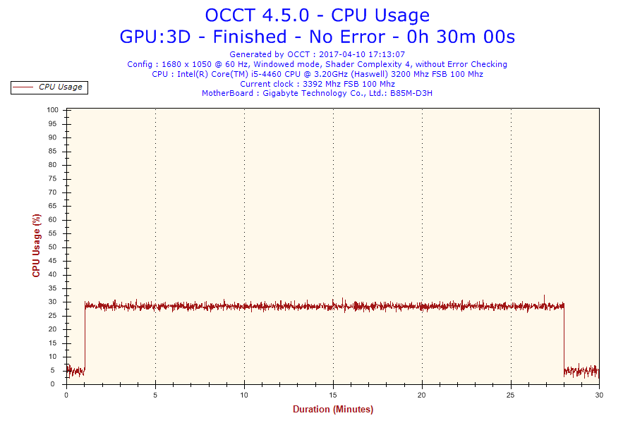

    Zrobiłem 30 minutowy test GPU. Wyniki w plikach. Największa temperatura to 62'C. Zrobiłem również screena, i sprawdziłem na TV. Na telewizorze, nie widać kropek. Dodałem plik screena, można zobaczyć.
    Zresetowałem ustawienia monitora. bez zmian. Monitor to Iiyama PLE2202WS-B2, i ma około 10 lat.
    I chyba się wyjaśniło (ale już posta mam napisanego, to dodam w całości) Odsunąłem monitor aby przeczytać model, dosunąłem z powrotem, i patrzę, kropek nie ma. No to wsadziłem rękę za monitor, i ruszam wtyczką DVI (jest przykręcona). I w pewnym położeniu (minimalnie, lekko go tykam) kropki się pojawiają. Spekuluję że, w monitorze w gnieździe są dziurki (jak one się nazywają?) na piny i są po tylu latach już wyrobione, i nie mają dobrego styku. Teraz nie ruszając kablem, pojawiają się przy lekkim dotknięciu monitora. A wcześniej po odłączeniu kabla i podłączeniu nie zauważyłem tego zniknięcia.
    Podłączyłem inny kabel, i to samo. Lekkie dotknięcie kabla - pojawiają się kropki. Więc raczej jestem pewny ze to wina gniazda DVI.
