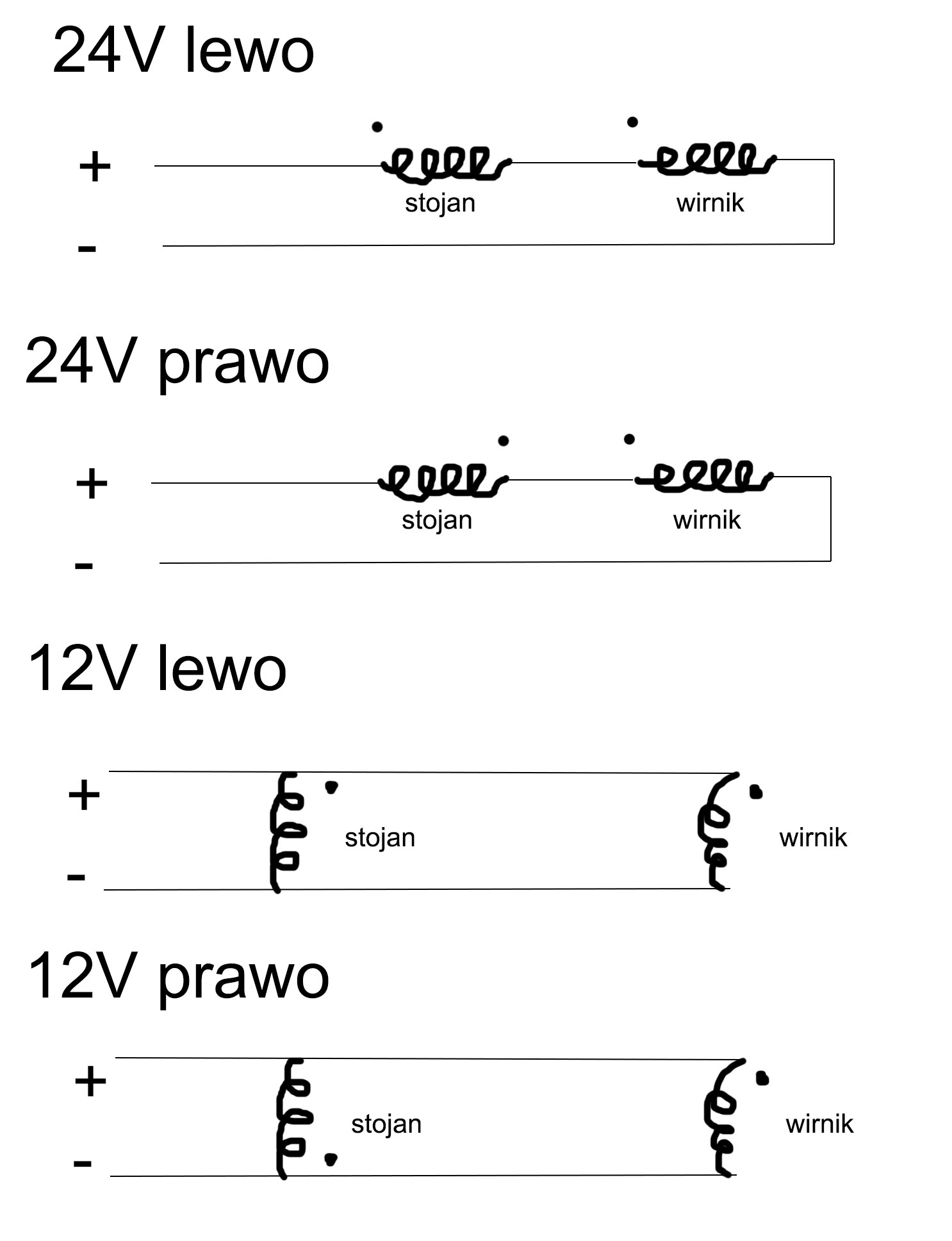

    Wyciągarka samochodowa SuperWinch EP.16.5 658004 24V 285A, czy da się podłączyć pod 12V?
    Czy da się przełączyć silnik z szeregowego na bocznikowy - wyciągarka posiada w sumie 4 wyprowadzenia - 2 to końce stojana, masa połączona z jednym końcem uzwojenia wirnika i wyprowadzenie drugiego końca uzwojenia wirnika.
    Fabryczne sterowanie łączy w szereg wirnik i stojan, a zmianę kierunku obrotów uzyskuje się poprzez zmianę kierunku przepływu prądu przez stojan.
    Czy mogę wirnika i stojana powinny być podobne, czy mogę podłączyć wirnik i stojan równolegle pod 12V zamiast szeregowo pod 24V?

    przełączenie uzwojeń w/w sposobem spowoduje zmianę z silnika szeregowego na silnik bocznikowy. Silnik szeregowy ma większy moment obrotowy przy rozruchu od bocznikowego co jest istotne w wyciągarce. Tym niemniej jednak można spróbować.

    A jak się zmieni moment silnika szeregowego przy zasilaniu połową napięcia znamionowego? Zmierzam do tego czy korzystniej będzie przełączyć uzwojenia w silnik bocznikowy, czy zostawić szeregowo - żeby uciąg wyciągarki został jak największy kosztem prędkości zwijania?

    Moim zdaniem zostawienie połączenie szeregowego nic nie da, według wzorów z wikipedii moment obrotowy spadnie ponad dwukrotnie (szacunkowo nawet ponad czterokrotnie). Najprościej byłoby wypróbować jak funkcjonuje w obydwu połączeniach. W ostateczności wymienić silnik.

    Testowałem uciąg na 12V i jest wystarczający. Czy podłączając tego typu silnik szeregowy pod 12V zamiast 24V powoduję wzrost prądu, czy prąd zostanie na tym samym poziomie i zmniejszy się o połowę moc?

    Można założyć że spadnie natężenie prądu, niekoniecznie dwukrotnie bo silnik jest obciążeniem indukcyjnym a nie czysto rezystancyjnym. Idąc dalej, ponad dwukrotnie spadnie moc.
