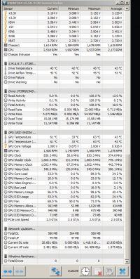

    Karta graficzna to Gforce GTX 5600 1GB zapomniałem dododać że nie wyszukuje mi monitora w Menadżer urządzeń zamieszczam screeny z gry gdzie mocno mi spadały fps

    Czemu nie wykonałeś tak jak napisałem i nie zamieściłeś log'a?
    FPS spadają bo procesor jest obciążony w 100%.
    Możesz pobawić się w OC CPU - może trochę pomoże.

    Na to wychodzi po tym screenie - gpu core load powinien max osiągnać 99% a on tego ani prze chwile nie osiągnał, do tego duże użycie rdzeni.
    Choć log z nowszej wersji hwinfo mile widziana a najlpiej odpal przed hwinfo frapsa i dopiero włącz logowanie do pliku.
    Do tego może być problem z zasilaczem no ale do tego trzeba zrobić pomiar miernikiem bo program może oszukiwać.

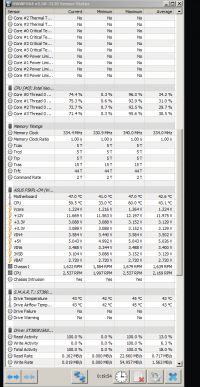

    Nie wiem czy dobrze bo jak chciałem wybrać log to nie było ikony H&G ale wpisałem ręcznie :
    Spadki fps w Heroes & Generals na Xeon E5430, 4GB RAM, Windows 7 - jak poprawić?

    Masz włączyć logowanie do pliku, pograć chwilę, zatrzymać log i zamieścić wygenerowany plik. Co do menadżera zadań to zamieść zrzut z zakładki procesy. Tylko tak żeby wszystkie było widać.

    Spróbuj podkręcić ten CPU bo to jego wina, że nie ma więcej FPS.
    Ten pseudozailacz także być wymienił - Seasonic 380GB można kupić za ~60zł.
