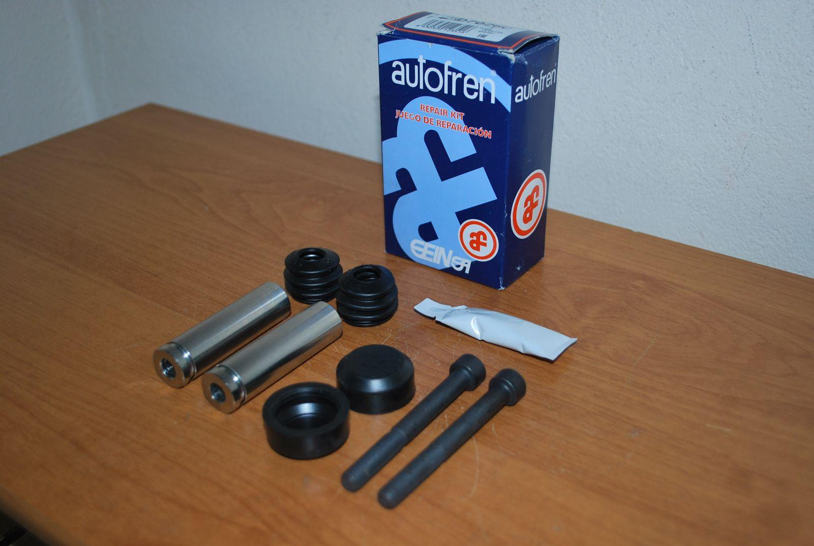

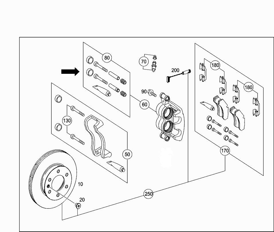

    Rozumiem, że chodziło Ci o takie zestawy naprawcze prowadnicy jak na zdjęciach poniżej?

    Dokładnie, tylko uważaj przy wymianie na osadzenie osłony.
