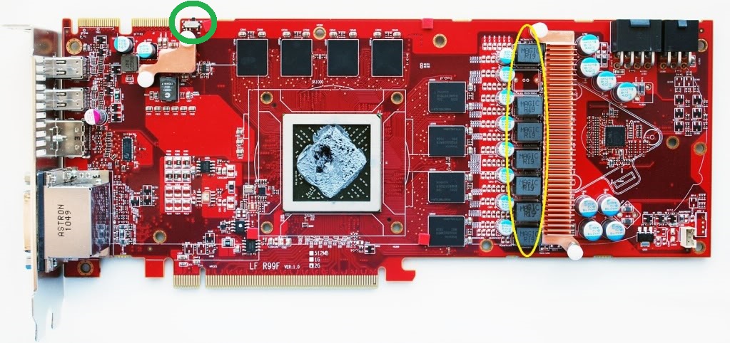

  • #8 16444923
    E8600
    Poziom 41  
    Posty: 8927
    Pomógł: 529
    Ocena: 2494
    Wydaje mi się, że ta karta ma 2 biosy i ma do tego przełącznik specjalny być może masz skopany któryś bios. Próbowałeś przestawiać przełącznik przy gnieździe cross-fire?

    #10 16445905
    E8600
    Poziom 41  
    Posty: 8927
    Pomógł: 529
    Ocena: 2494
    Dla ułatwienia wrzucam foto z zaznaczonym przełącznikiem na zielono ;)

  • #11 16446418
    soundexplorer
    Poziom 8  
    Posty: 18
    Ja pier*ole faktycznie ta karta ma przełącznik BIOS-U ehhh, włoże kartę i dam edit (który to już raz?) xD
    @Edit
    Chyba wyczerpały się możliwości niezależnie od pozycji ustawienia tego guzika efekt jest ten sam co zawsze karta się kręci , jest zimna i nie daje obrazu. Dziękuje za próby pomocy ale już chyba nic się nie da zrobić.
