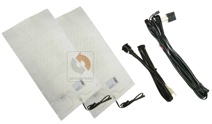

    Witam. Problem nie dotyczący samochodów lecz motocykla, ale to jest mało istotne. Jako iż jeżdżę na dlugie trasy na swoim enduro, nawet w bardzo zimne dni, pomyślałem o dołożeniu (oprócz podgrzewanych manetek) podgrzewane siedzisko. Znalazłem tylko jedną taką matę najprawdopodobniej od chińczyków, na aledrogo :) Wchodzę w aukcje czytam wszystko pięknie ładnie wymiary 30x15cm, biorę metr idę do garażu przykładam do siedzenia i rozczarowanie :/ Dla jednej osoby było by okej, ale dla pasażera juz nie wystarczy bo mata jest za krótka. Kupić dwie nie ma opcji bo motocykl nie wyrobił by z naładowaniem aku.

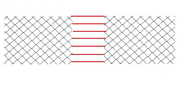

    Moje pytanie to czy można zrobić z tego dwie maty 15x15cm ? Tak aby jedną umieścić przy baku a drugą z tyłu siedziska. Tylko jak ją wtedy połączyć gdy ją rozetnę ?
    Np. Coś takiego ?
    Jak podzielić podgrzewaną matę 30x15 cm na dwie mniejsze do motocykla?
    Albo jakiś inny sposób ?
    Nie wiem na jakiej zasadzie to działa stąd ten glupi rysunek w paincie :/ :D

    Zasada bardzo prosta a mianowicie przepływ prądu przez drut oporowy powoduje jego grzanie. Tak Ci nie pomożemy musiałaby być rozpruta ta mata i opisane lub zrobione dokładne zdjęcie jak połączony ten drut w środku tej maty.

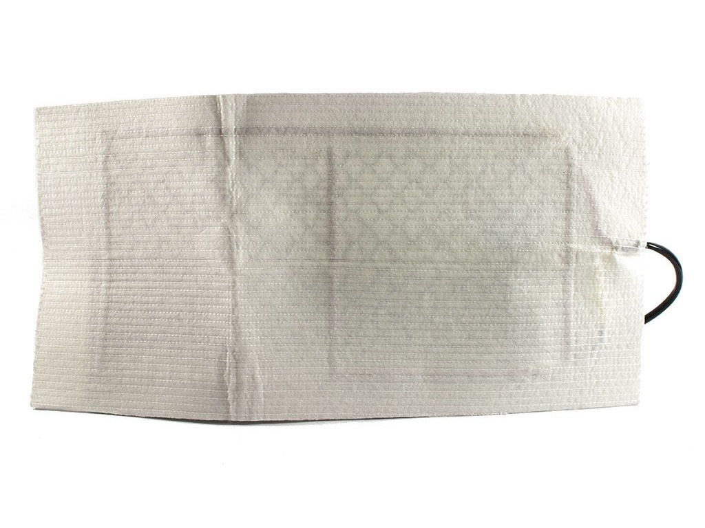

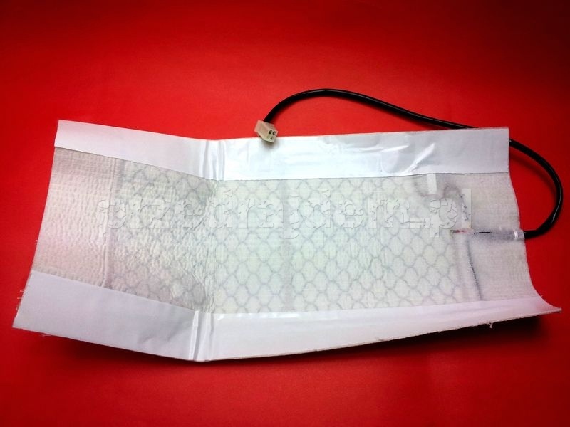

    Znalazłem jeszcze coś takiego. Matę zamówiłem będzie u mnie piatek/ poniedziałek. Gdy dostanę się do tej siatki i wysle zdj, bedziecie w stanie mi pomóc, jest to możliwe ?
    Jeśli nie to bedzie musiało zostać tylko dla kierowcy :/
    To działa na takiej zasadzie ze z jednej strony maty jest podłączone zasilanie a z drugiej masa i to zaczyna grzać od środka na boki ? Coś jak grzałki w papierosach elektrycznych ?

    Jeżeli z jednej strony jest masa z drugiej plus i te druciki są równolegle połączone to można ją ciąć, jeżeli szeregowo to nie można.

    Nic nie tnij bo mata będzie do wyrzucenia. To jest drut oporowy i nie jest z miedzi. Połączysz to i kilka razy usiądziesz i się przerwie w miejscu łączenia.
