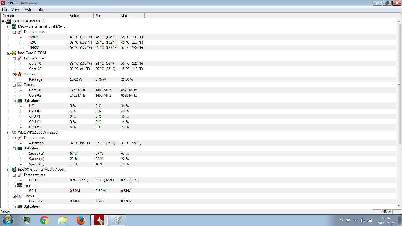

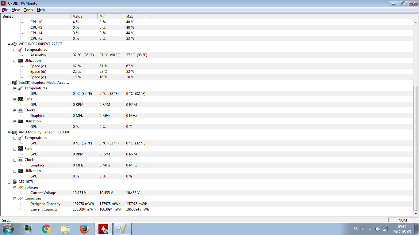

    Dziś udało mi się uruchomić komputer, mogę więc sprawdzić co trzeba, jeśli ktoś ma jakiś pomysł. Mógłbym go przeinstalować ale na razie poczekam i nie będę ryzykował, że już się nie włączy. Zastanawiałem się też nad aktualizacją BIOSa.

    Przeinstalowanie nic nie da bo to nie problem z systemem. Objawy wskazują albo na przegrzewani procesora (u Ciebie temperatura w porządku) i Throtling (nie wiem czy jest stosowany w nowych procesorach Intela albo na niełączące jakieś urządzenie (dysk twardy, DVD) lub zimne luty na płycie głównej. Nie doradzę z BIOS - nigdy się nie spotkałem żeby objaw tego typu został naprawiony nowym BIOS ale może jeszcze niech ktoś się wypowie.
