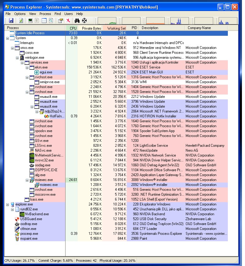

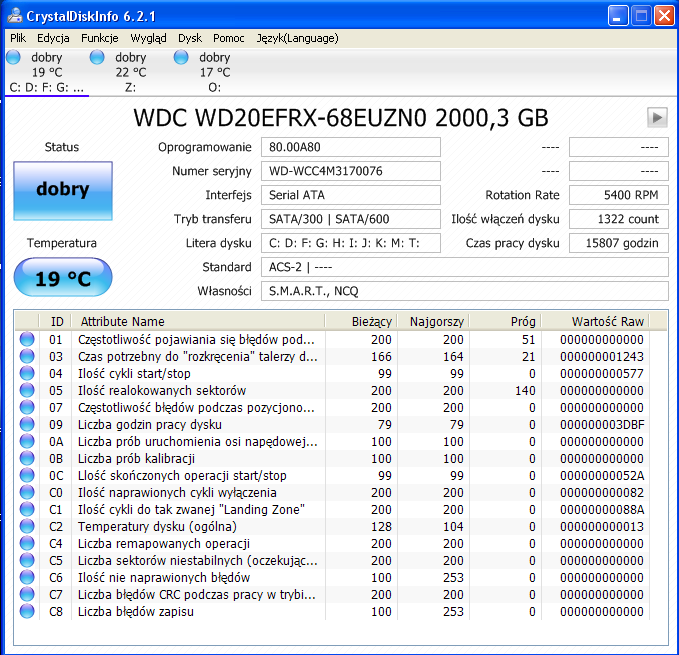

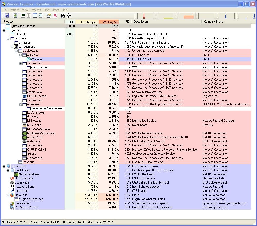

    Screen z programu Process Explorer kiedy występuje problem.

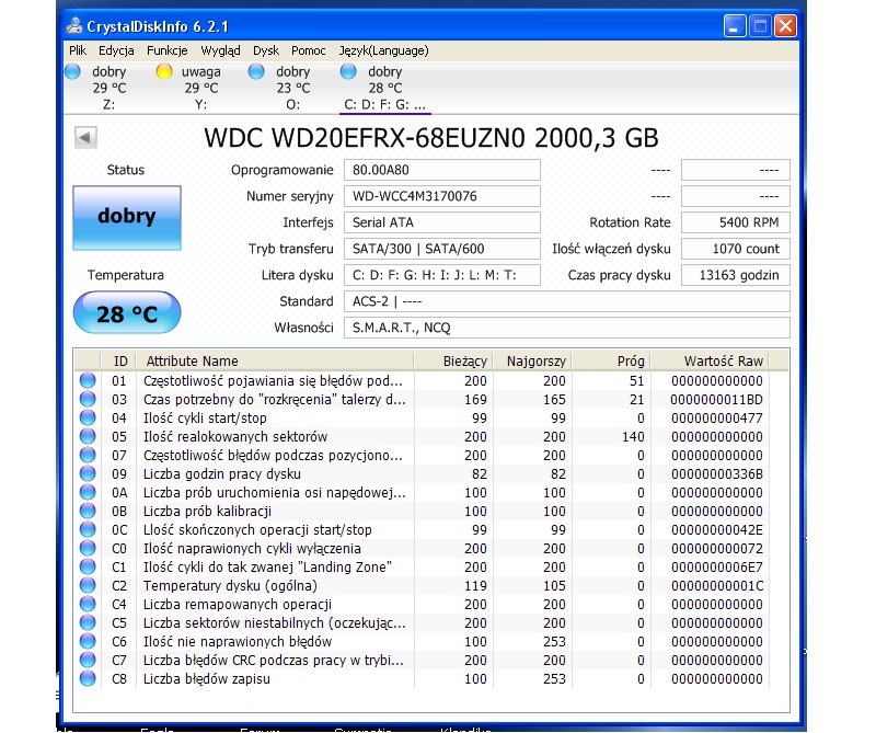

    Zamieść także screen z programu CrystalDiskInfo.

    pobrał mi się taki program Sysinternals i nie wiem, jaką opcje mam zaznaczyć, bo tam jest bardzo dużo opcji. Ja zaznaczyłem explorer co na obrazku jest zaznaczone. ESET blokuje mi strony z programem Proces explorer do pobrania.
    Komputer nagle zaczął się bardzo wolno się uruchamiać. Komputer nagle zaczął się bardzo wolno się uruchamiać.
    Mam już ten program Process Explorer. To jest zrzut z dnia dzisiejszego tj. 13.05.2017

    W tle działa Windows Installer - coś instalujesz w tym momencie? Aplikacja/sterowniki?

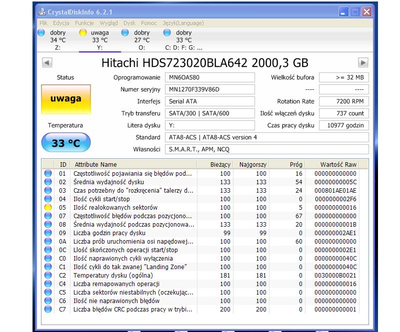

    Dysk WDC jest ok. SMART nie komunikuje niczego niepokojącego.
    Natomiast CDI komunikuje problem z innym dyskiem (Y).
    Możesz zamieścić również jego SMART?
    Pamiętaj że gdy dane są odczytywane w danym momencie z uszkodzonego dysku, również możesz czuć różnicę w pracy komputera. Oczywiście negatywną.

    Witaj.
    Zrobiłem zrzut tego dysku Y.
  • #8 16517860
    Kasek21
    Posty: 45638
    Pomógł: 4975
    Ocena: 3541
    Masz uszkodzony dysk twardy.
    Dysk jest uszkodzony.
    Odłącz go i monitoruj sytuację. Powinno się poprawić.
    Jak wspomniałem powyżej, gdy dane są odczytywane z uszkodzonego dysku, komputer może "zamulać".

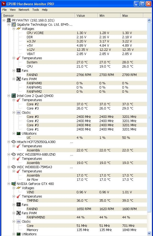

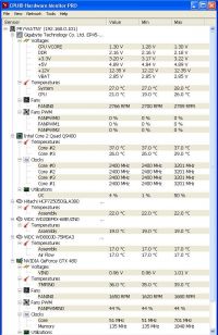

    Zamieść screen z CrystalDiskInfo dla tego dysku gdzie masz system.
    Zamieść screen z programu HWMonitor.
  • #19 16833800
    Kasek21
    Posty: 45638
    Pomógł: 4975
    Ocena: 3541
    krzychupar napisał:
    Masz podane w 3 poście. Dysk OK.
    Skąd to wiesz?

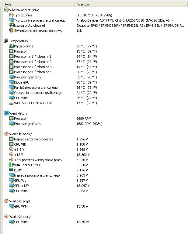

    Daję te dwa zrzuty z tych programów. Komputer nagle zaczął się bardzo wolno się uruchamiać.Komputer nagle zaczął się bardzo wolno się uruchamiać.Komputer nagle zaczął się bardzo wolno się uruchamiać.

    Proszę pobrać program MHDD i przeprowadzić sprawdzenie powierzchni dysku. Dysk MUSI pracować jako master. Rozumiem, że jest SMART, ale ta technologia jest czasami zawodna i dlatego właśnie nieodzowne jest sprawdzenie powierzchni HDD. Objawy przez kolegę przedstawione wskazują zdecydowanie na uszkodzenie dysku systemowego. Oczywiście nie można wykluczyć defektu mostka północnego (proszę sprawdzić jego temperaturę), lub jakiegoś defektu związanego z linią zasilającą.
    Dla świętego spokoju proszę zmierzyć napięcia przy obciążonym zasilaczu. Wskazania z BIOS-u nie zawsze są miarodajne.

    Jest tylko jeden dysk, na którym są partycje i program MHDD widzi go właśnie jako master. Testował go dzisiaj od 9 rano do 16 i tak jak napisałem, nie było żadnych błędów, tylko te 11 bloków, poniżej 50 ms. Teraz znowu doszło do tego, że nie za bardzo reaguje na klikanie myszką. Żeby otworzyć folder, to muszę dwa, trzy razy kliknąć na niego, żeby załapał kolor i można go było otworzyć.
    Mostek Północny jest zimny, dotykałem go. Zostały mi tylko jeszcze napięcia. Zrobiłem test programem AIDA64 i dołączam zrzut z tych czujników.

    Mam na P35 z Q6600 i problemu z w10 nie widzę.

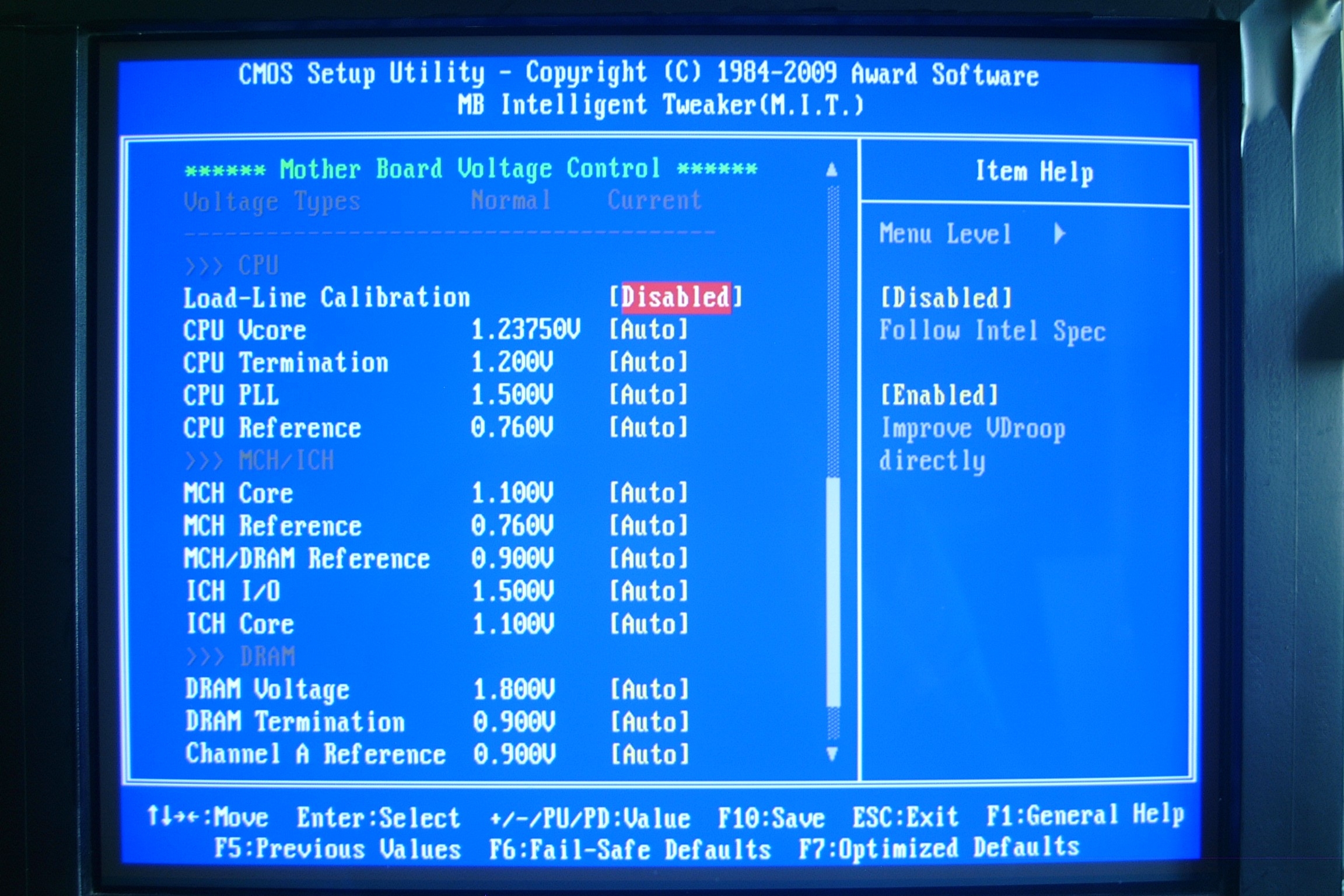

    Czy ty coś podkręcasz ?
    Jakie masz pamięci że płyta ustawia je z tak wysokim napięciem DIMM 2,175V ?

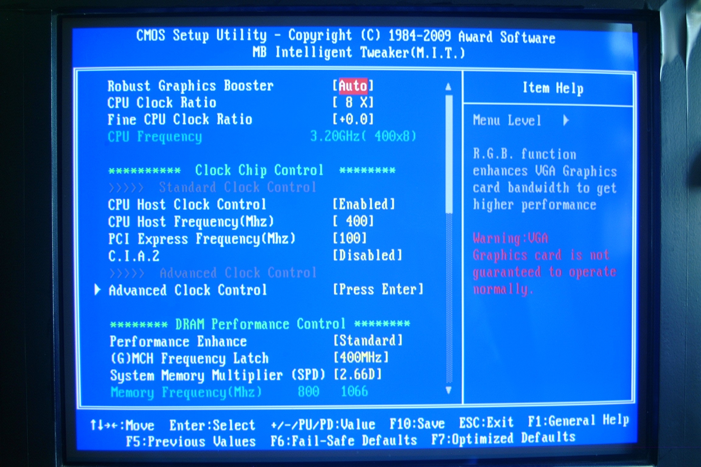

    Autor o sprawdzaniu w biosie nic nie wspomniał.
    Może jednak trzeba tam zajrzeć i ręcznie wpisać wartości z naklejek pamięci, lub ich specyfikacji ?

    procesor to Intel Core 2Quad Q9400, przetaktowany na 3.2GHz od samego początku.

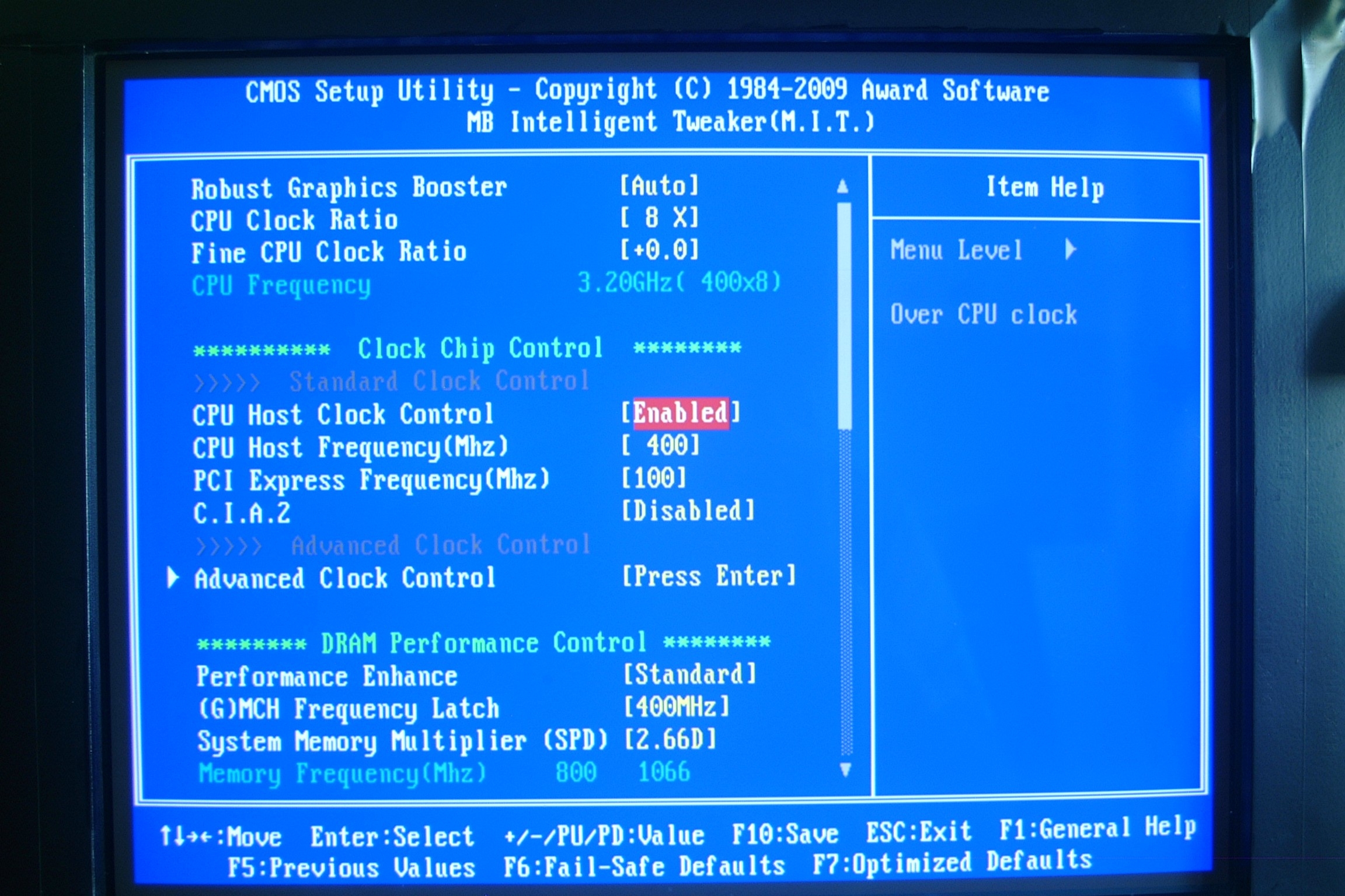

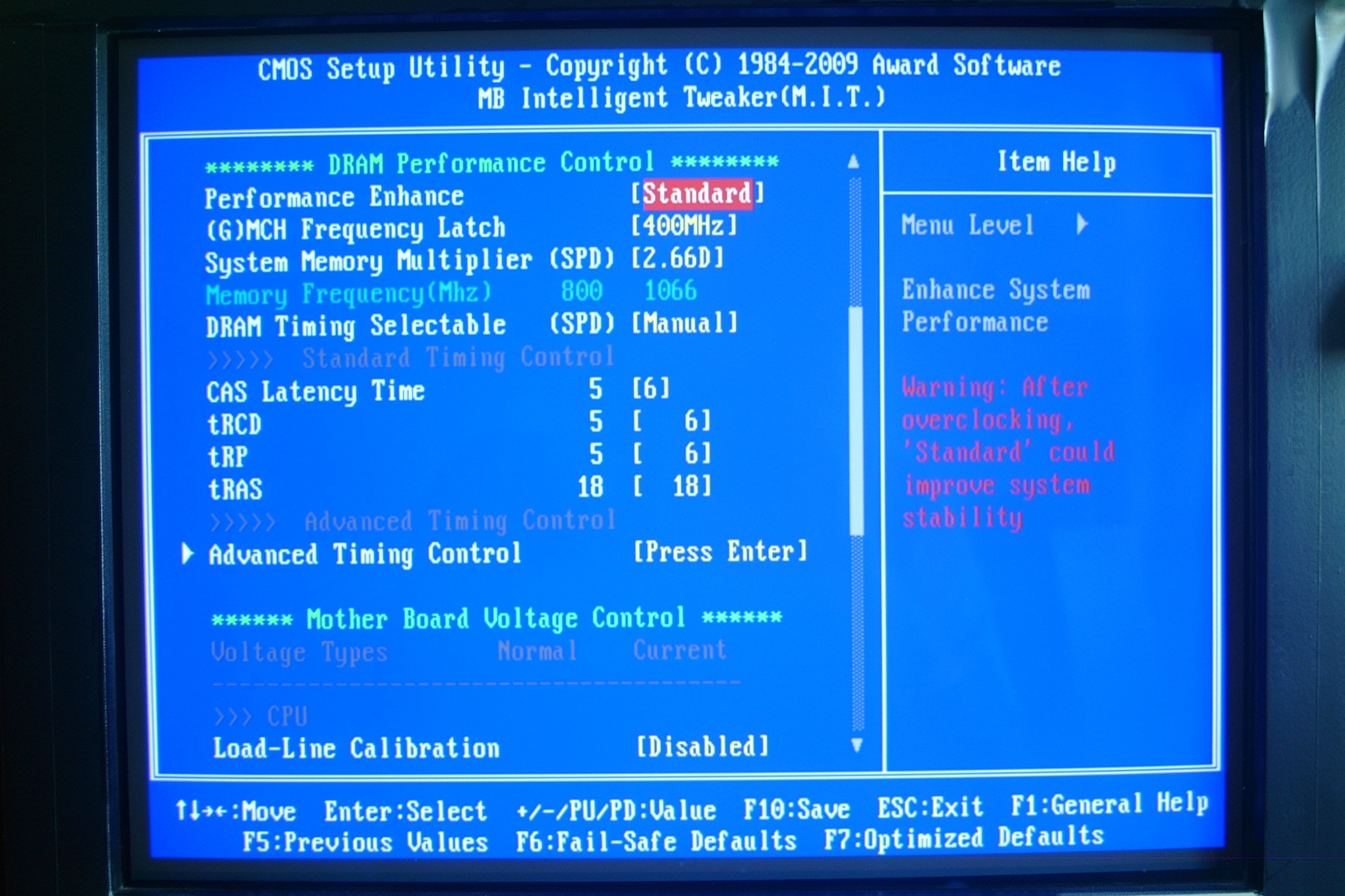

    RAM to Kingston KHX 8500 D2T 1K2/4GB 2.2V, założone 4 sztuki, czyli 8GB. Na nich pisze, napięcie 2.2V, a ja dałem 2.18V
    Ram jest podkręcony na 1066 MHz, co to za nazwy " To coldboot, zimny start, czy dualboot się zwało ? " nie wiem o co chodzi.
    Co do biosu to daje zdjęcia, które zrobiłem. On na tych ustawieniach, działał od początku, jak założyłem ten RAM z 2.2V.
    Tam na zdjęciu napięcia RAM, jest pokazane przed podwyższeniem go na 2.2V.
