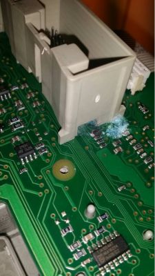

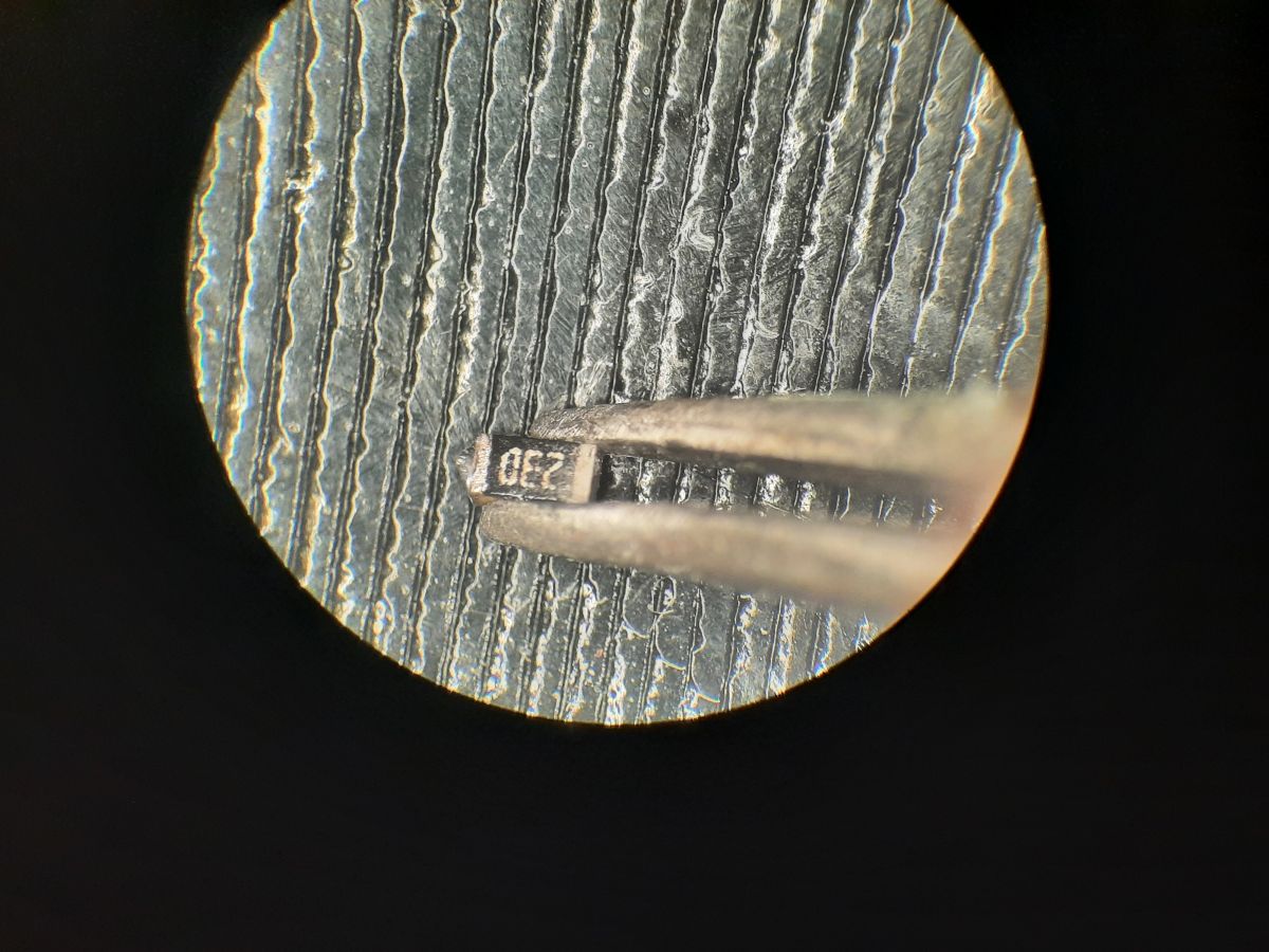

    Panowie macie taki sterownik klimatyzacji czy możecie odczytać wartości tych pośniedziałych rezystorów, szczególnie ten najbliższy złącza zaznaczony w czerwonym kółku pierwsze oznaczenia 23. brakuje mi jednego ostatniego znaku nie wiem czy ma być C czy 0?
    VW Caravelle T5 2012 - poszukuję schematu nawiewów tylnych
    Brak zasilania 12V w kostce przy tym panelu na pin10, czerwony przewód, czy ktoś wie gdzie zaczyna się wiązka i skąd bierze zasilanie na ten przewód?
    Bezpieczniki sprawdzone sprawne.

    Temat załatwiony Oznaczenie tego rezystora to 23C-opór 16.9kΩ , odnośnie zasilania to bezpiecznik był tak pośniedziały na styku wyjściowym że nie wypuszczał napięcia na instalację.
