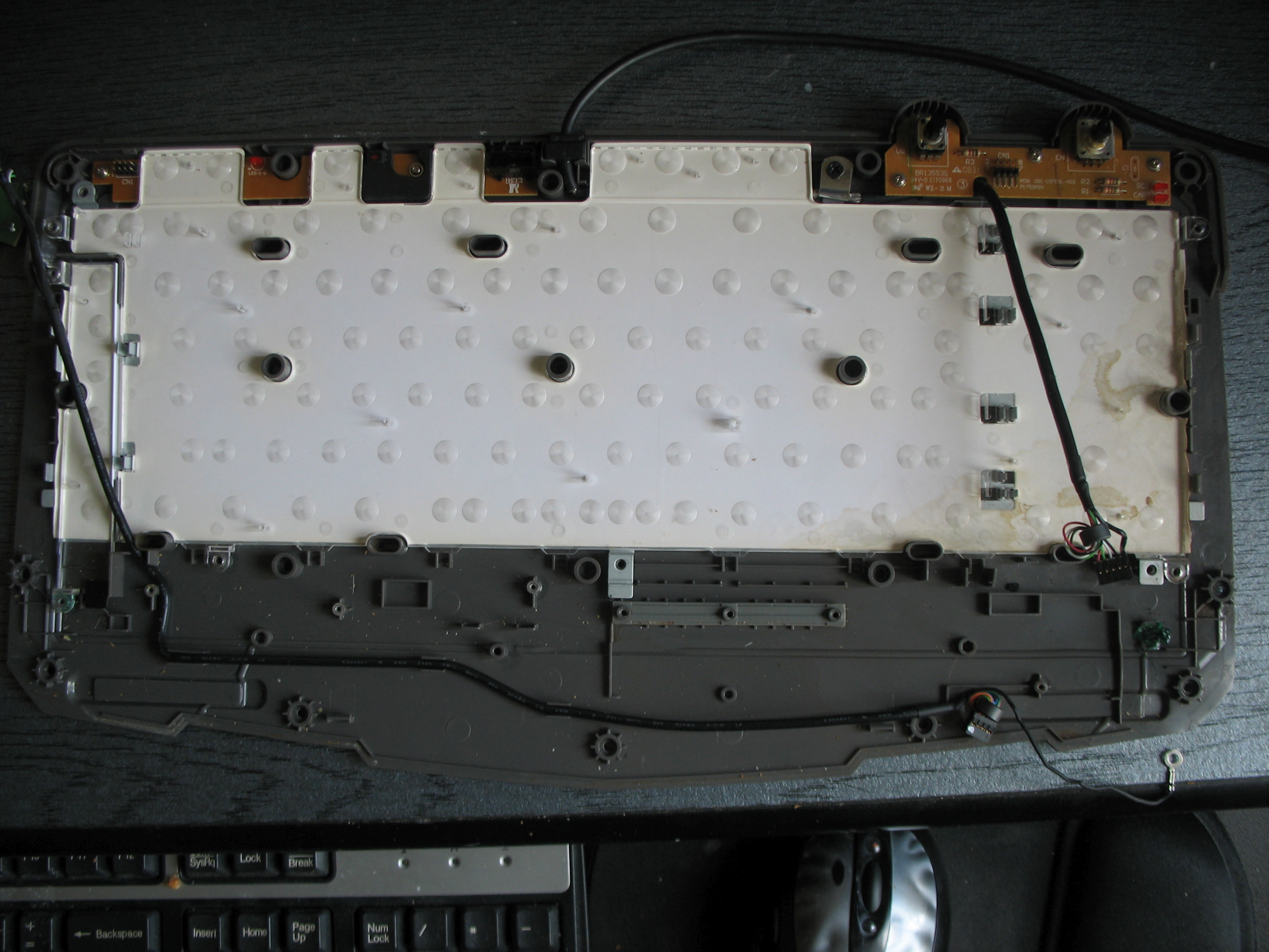

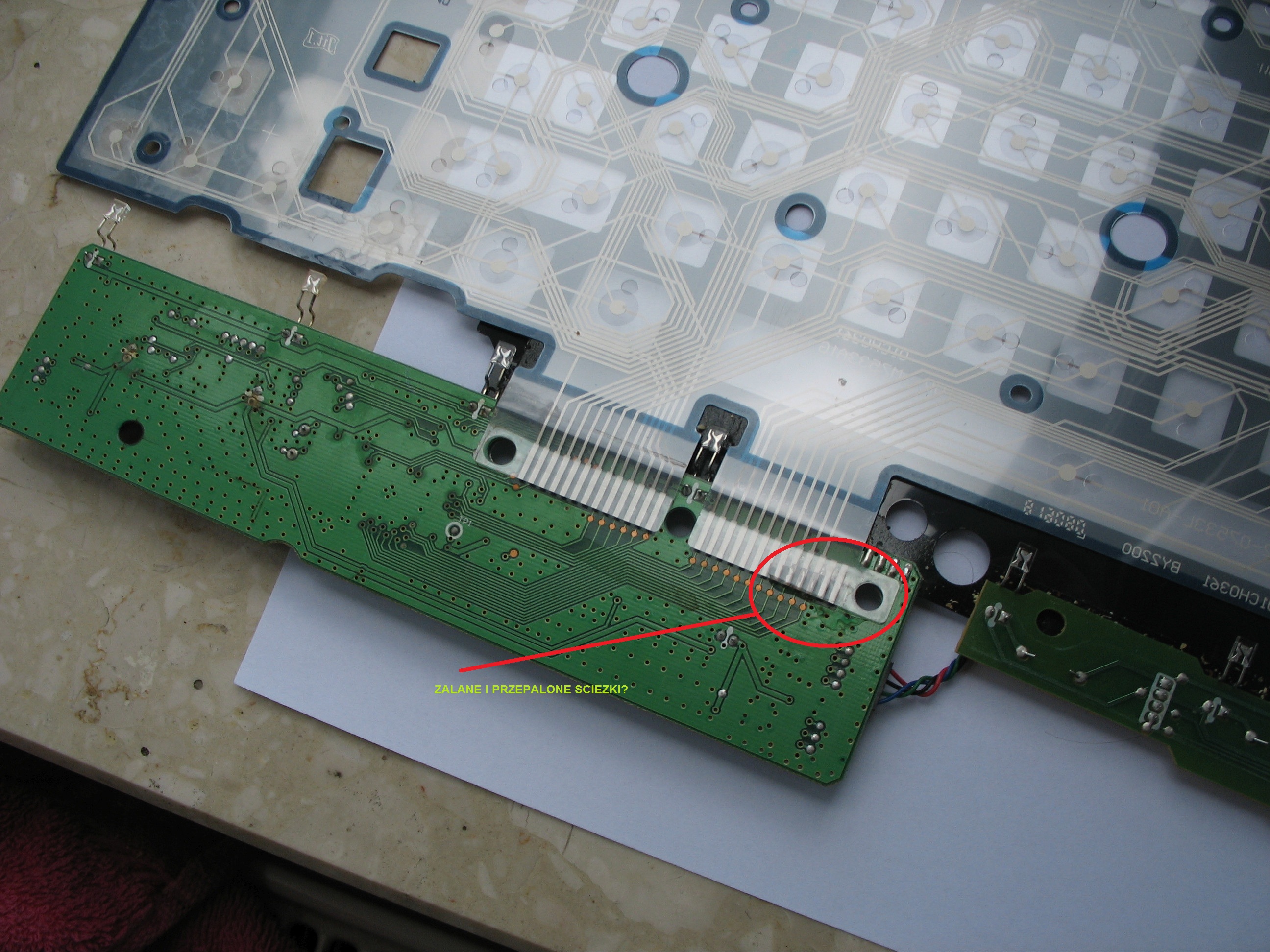

    Po zalaniu komputer od razu wylaczylem, a klawiature wysuszylem i wyczyscilem od srodka. W sumie do wnetrza dostalo sie raptem pare kropli. Pomimo tego i tak klawiatura ulegla uszkodzeniu. Nie dziala pare klawiszy. Dodam, ze sciezki pod sama guma nie zostaly zalane, a cala klawiature wysuszylem jeszcze dokladnie suszarka do wlosow. Ponizej zdjecie wnetrza klawiatury.
    I prosze nie pisac, ze szkoda zachodu, lepiej kupic nowa. Klawiatura jest doskonala i drugiej takiej juz nie znajde. Poza tym, od dawna juz nie jest w sprzedazy, a z uzywkami to loteria. Chce ja naprawic. :)

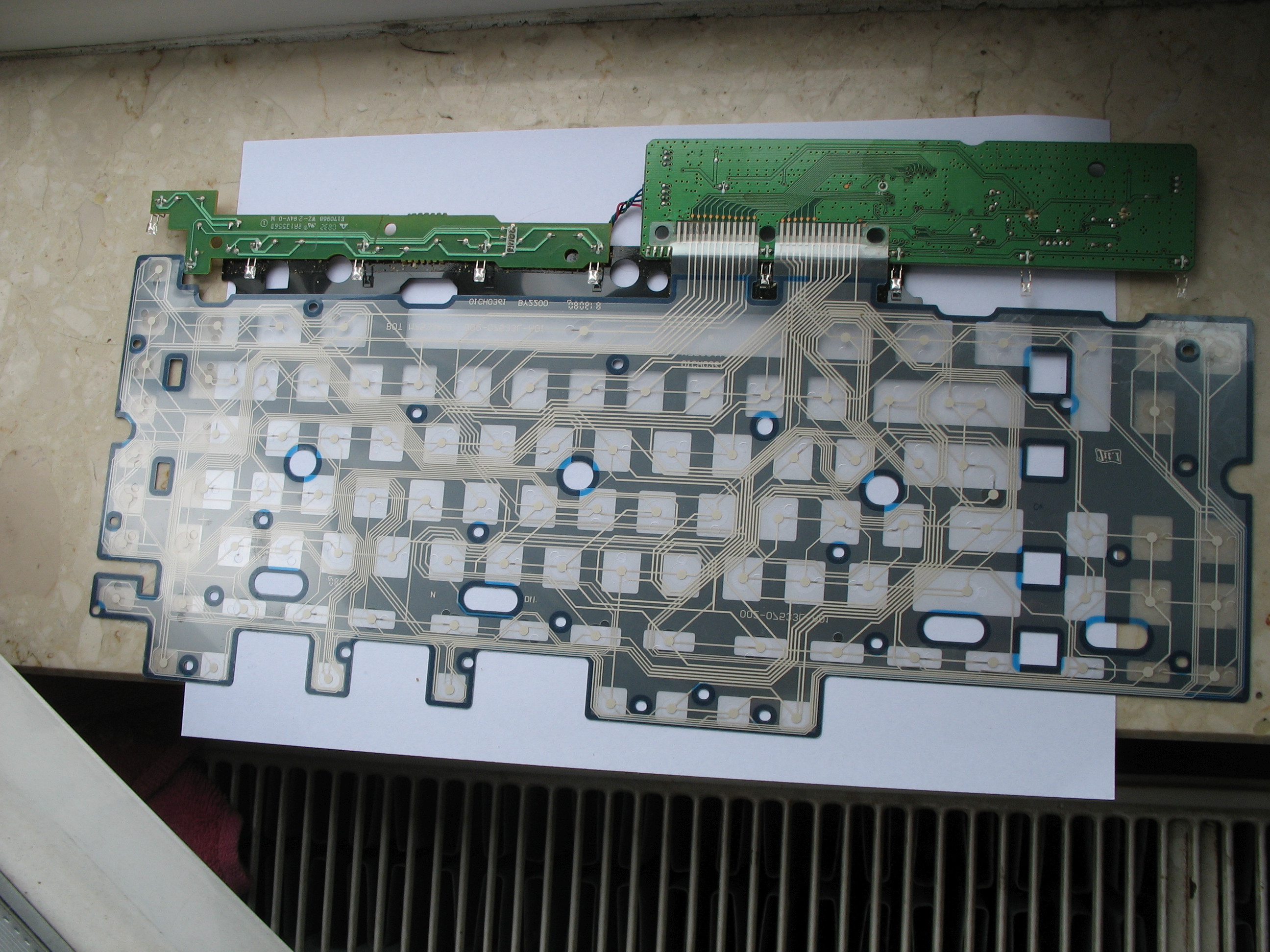

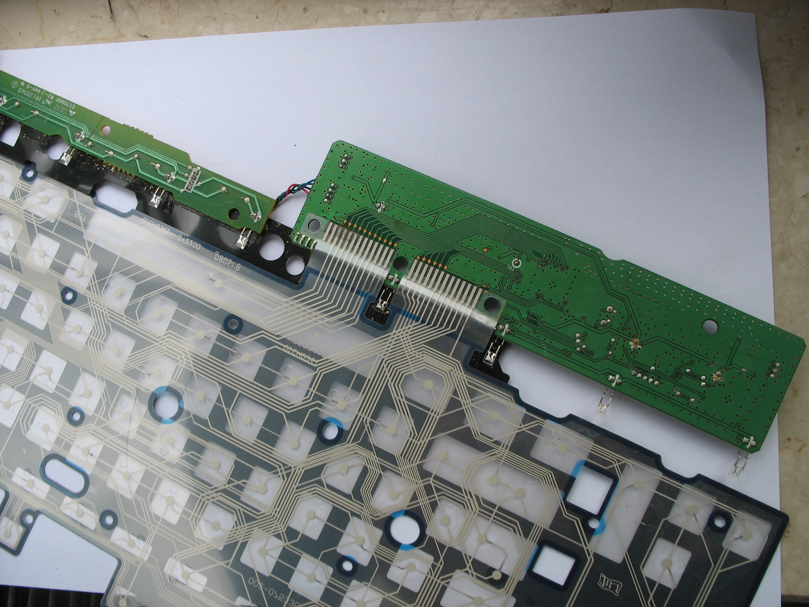

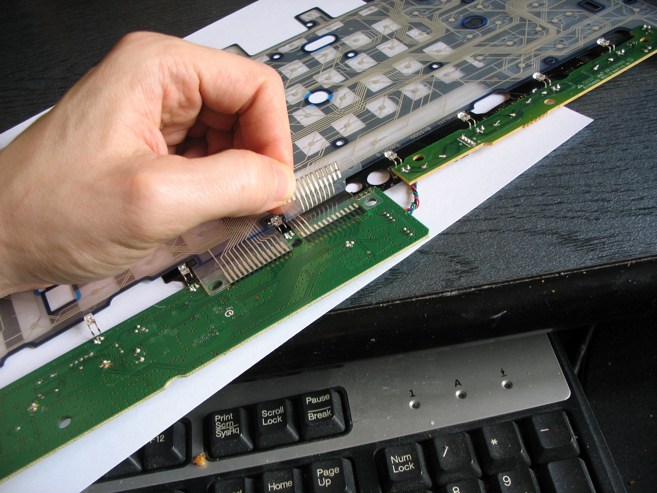

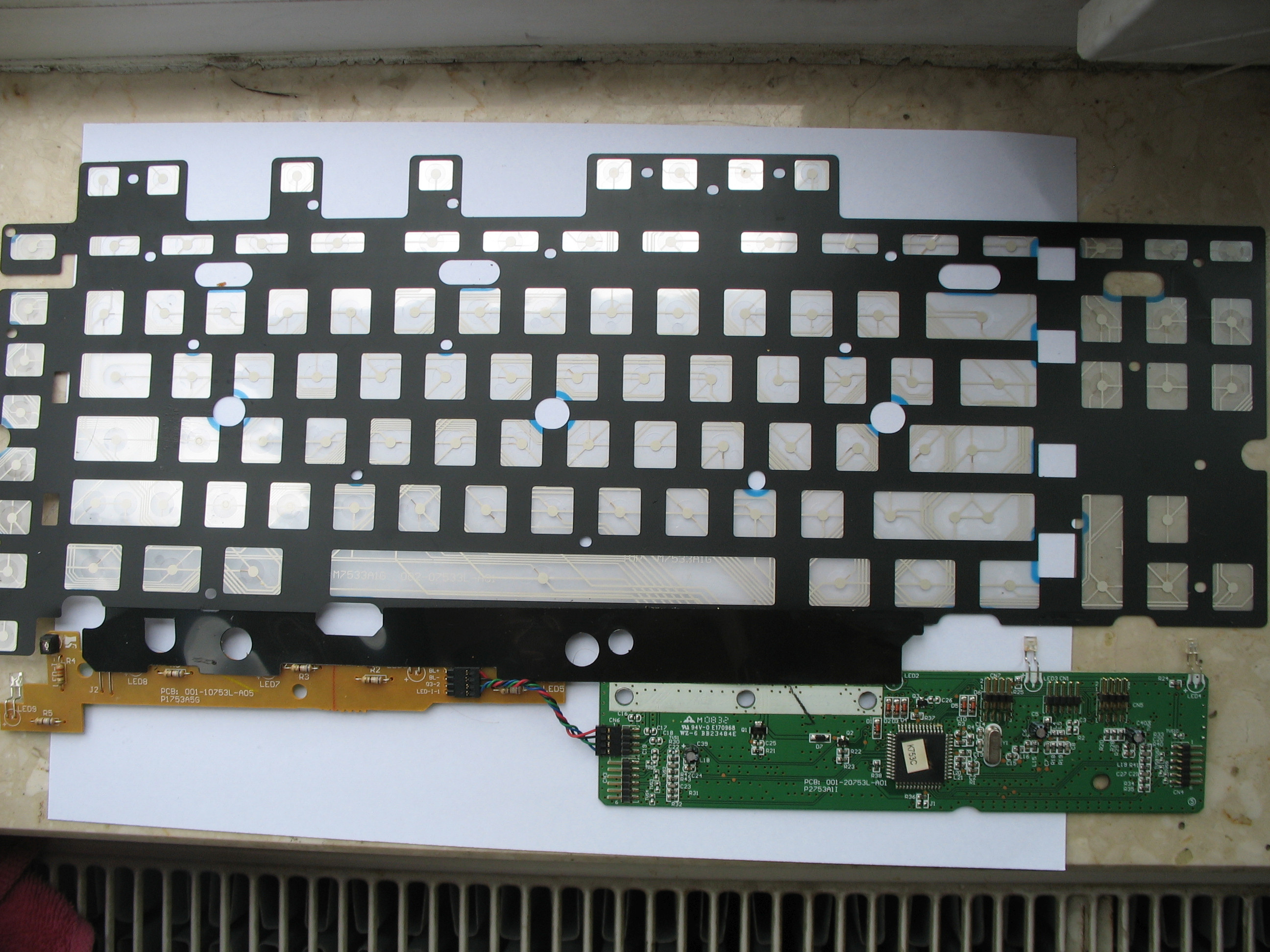

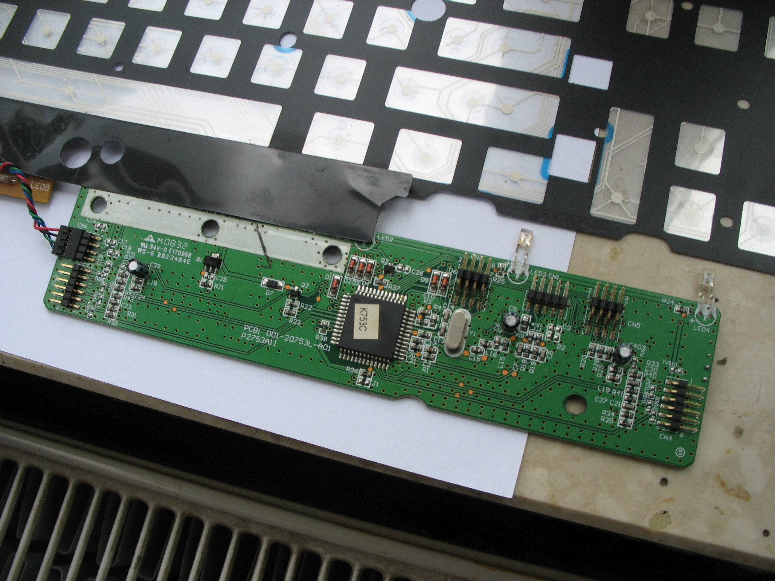

    Spirytusem. Jednak dopiero jak ja cala rozkrecilem, to sie okazalo, ze zalana byla jeszcze w innych miejscach. Wyczyscilem wszystko, ale jeszcze jej nie skrecilem i nie sprawdzalem. Wydaje mi sie, ze sciezki sie poprzepalaly (zdjecia). Fotki:
    Klawiatura Sidewinder X6 - Parę klawiszy przestało działać po zalaniu kawą Klawiatura Sidewinder X6 - Parę klawiszy przestało działać po zalaniu kawą Klawiatura Sidewinder X6 - Parę klawiszy przestało działać po zalaniu kawą Klawiatura Sidewinder X6 - Parę klawiszy przestało działać po zalaniu kawą Klawiatura Sidewinder X6 - Parę klawiszy przestało działać po zalaniu kawą Klawiatura Sidewinder X6 - Parę klawiszy przestało działać po zalaniu kawą
    Jakies sugestie?

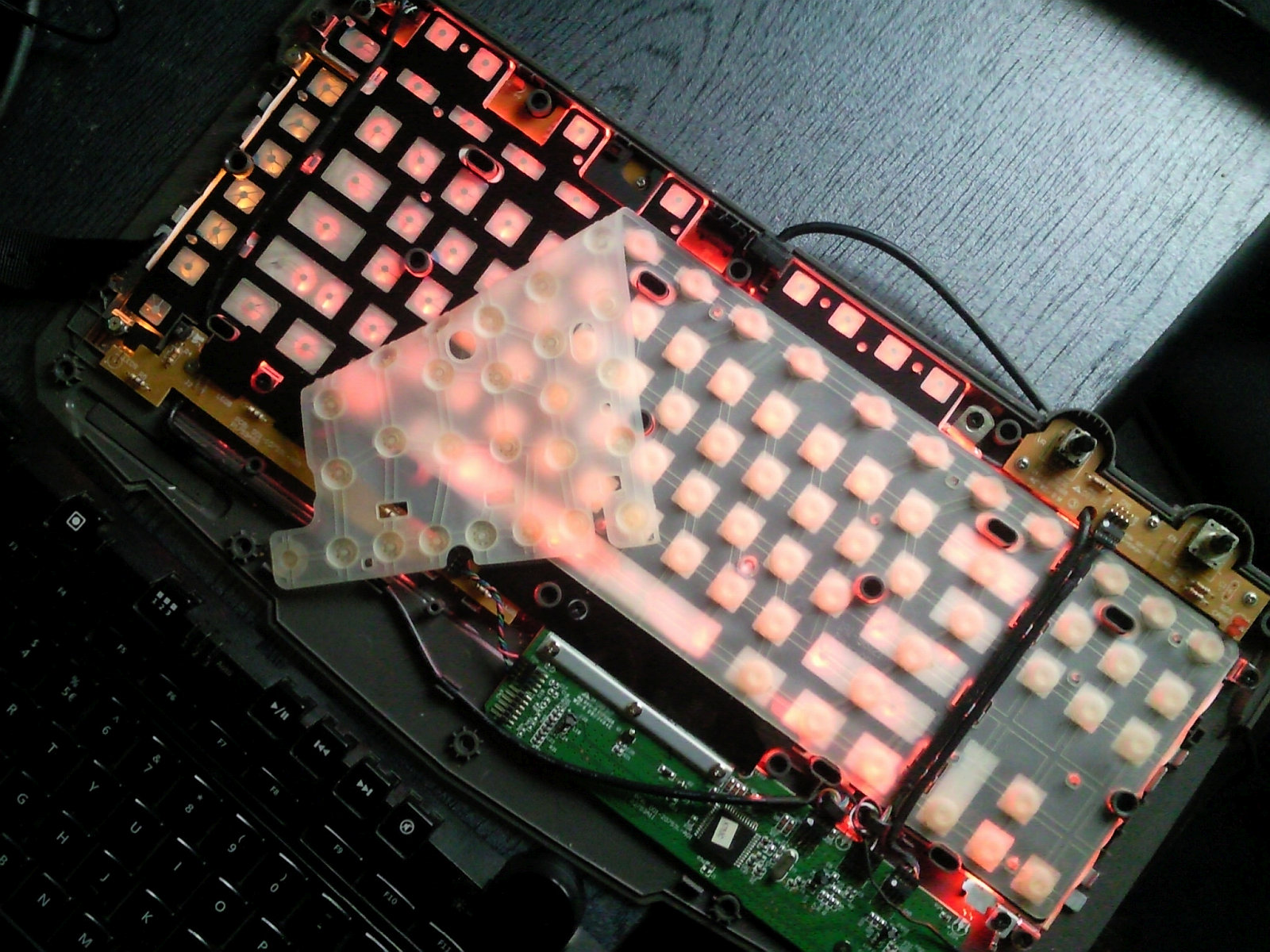

    edit: jeszcze jeden: Klawiatura Sidewinder X6 - Parę klawiszy przestało działać po zalaniu kawą
    edit2: 3 z 5 uszkodzony klawiszy juz dzialaja. Po wymyciu i wysuszeniu suszarka do wlosow. Dalej nie wiem, czy to problem na styku tasmy z plytka, czy z samymi stykami klawiszami. Hmm?
    edit3: co bym nie robil "2 i ' " nie dzialaja. :(

    Wymyj dobrze miejsce które oznaczyłeś kółkiem, i zadbaj o to by dobrze dolegała taśma do płytki, użyj taśmy izolacyjnej do przyklejenia tej taśmy lub coś w tym stylu, jeżeli będzie dobry styk to powinno działać, nie wygląda to na upalone a raczej trochę utlenione/ubrudzone.
