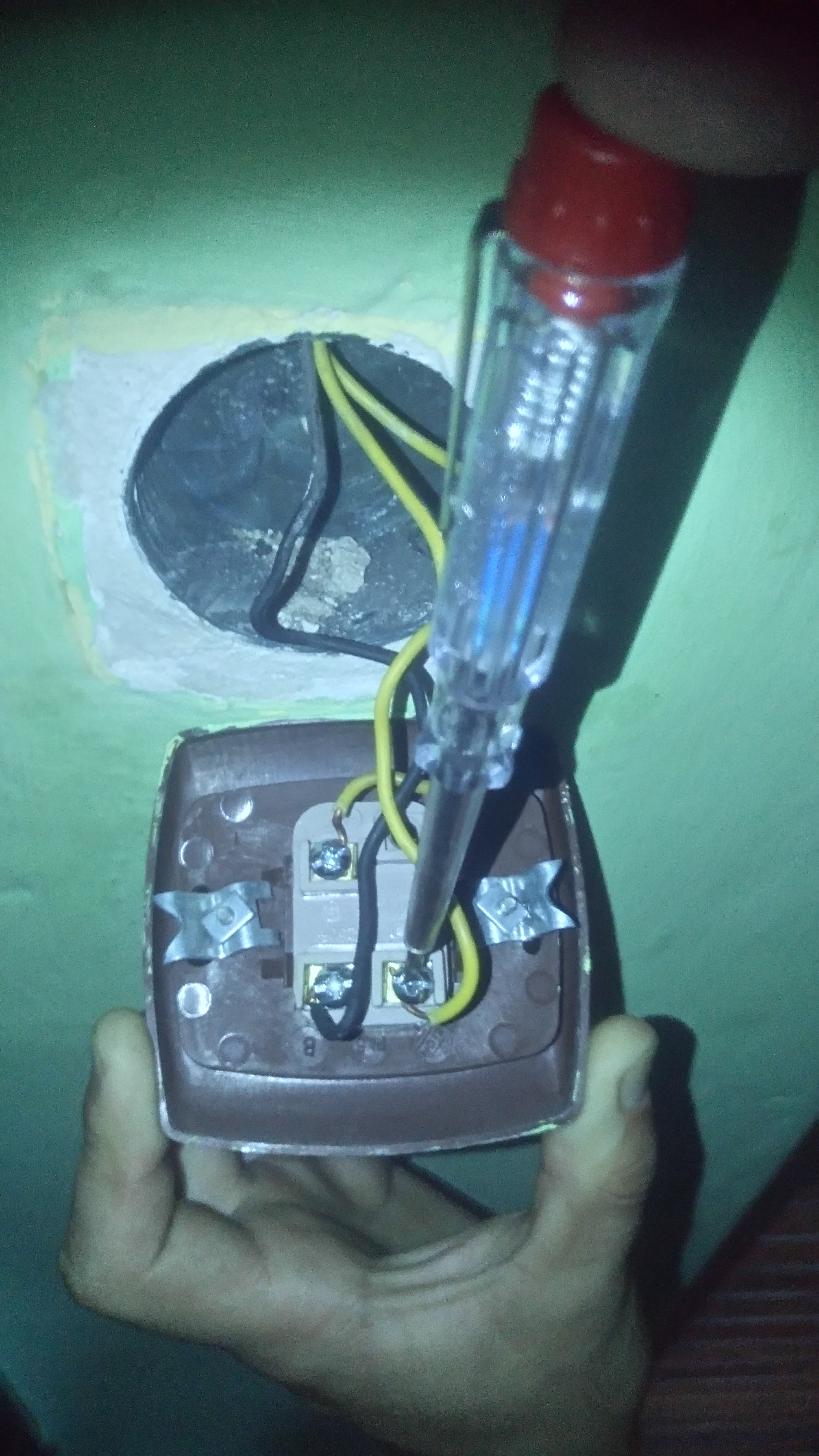

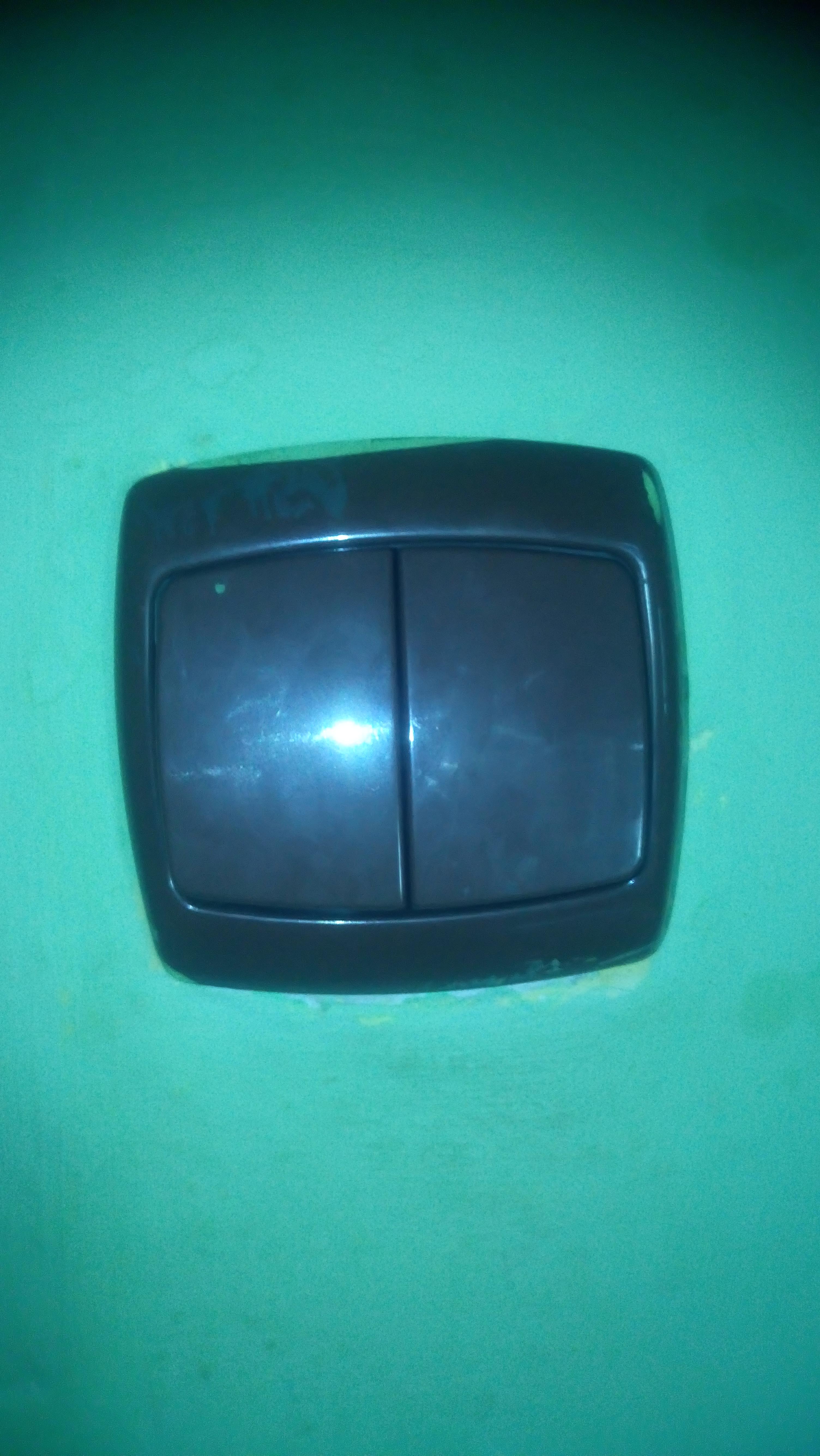

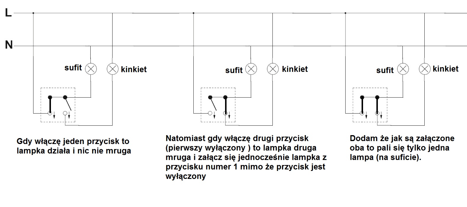

    Mam taki oto przełącznik bistabilny
    Miganie światła po włączeniu przycisku bistabilnego

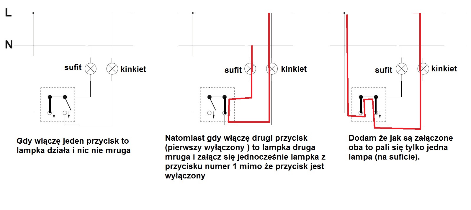

    Gdy włączę jeden przycisk to lampka działa i nic nie mruga.
    Natomiast gdy włączę drugi przycisk (pierwszy wyłączony ) to lampka druga mruga i załącz się jednocześnie lampka z przycisku numer 1 mimo że przycisk jest wyłączony .
    Instalacja jest bardzo stara bo jeszcze z przed moich narodzin ale mniejsza z tym. Proszę o pomoc jak mam się uporać z tym problemem. Kable w całym domu to druty.

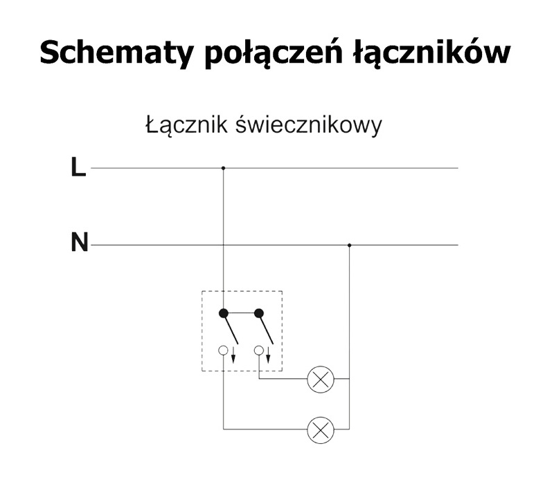

    Taki jest oto schemat podłączenia w wyłączniku
    Fizycznie sprawdziłeś, czy ściąga z internetu ?
    Jeszcze raz, sprawdź działanie na normalnych żarówkach, nie te oszczędne lub LED.

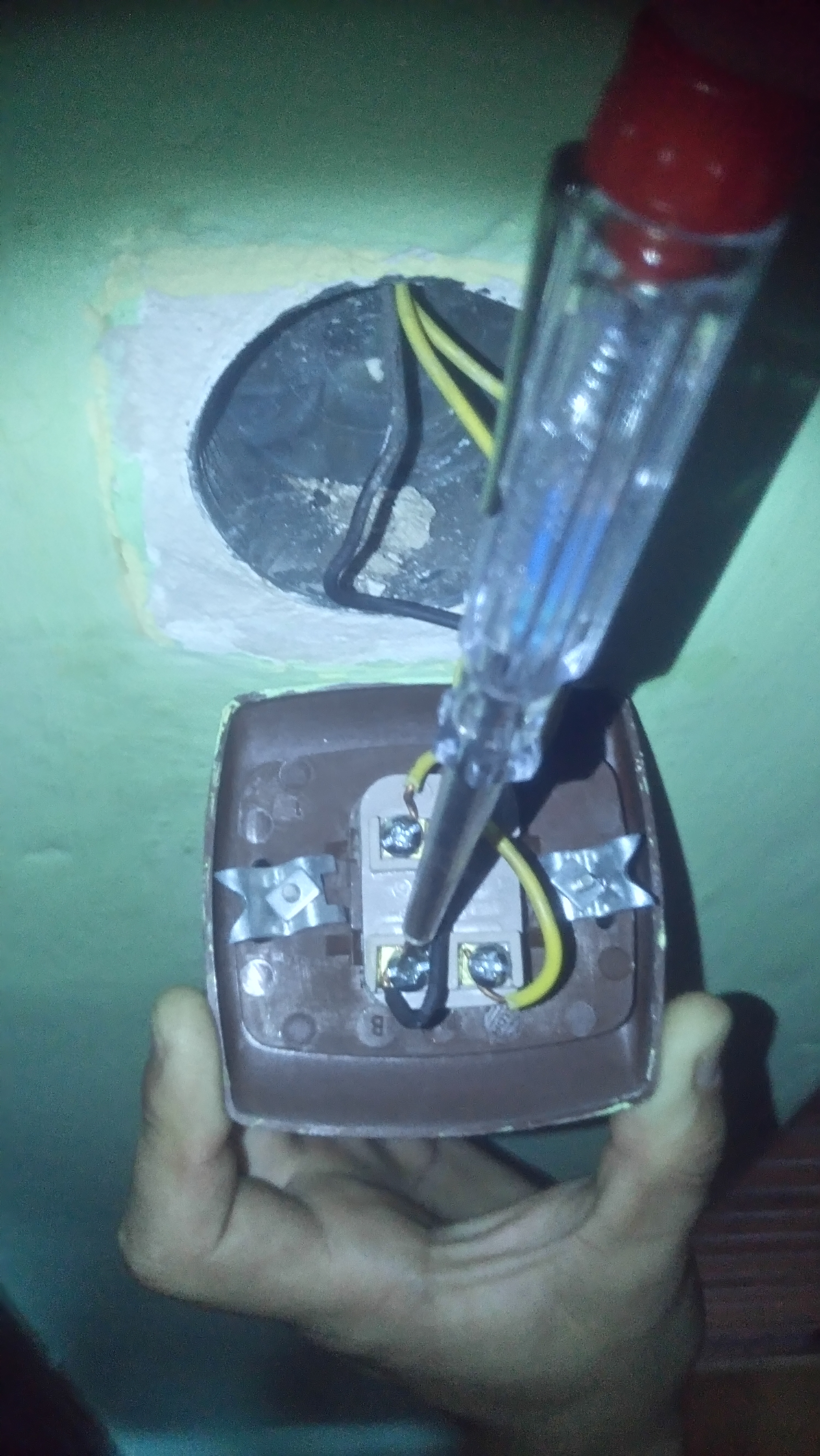

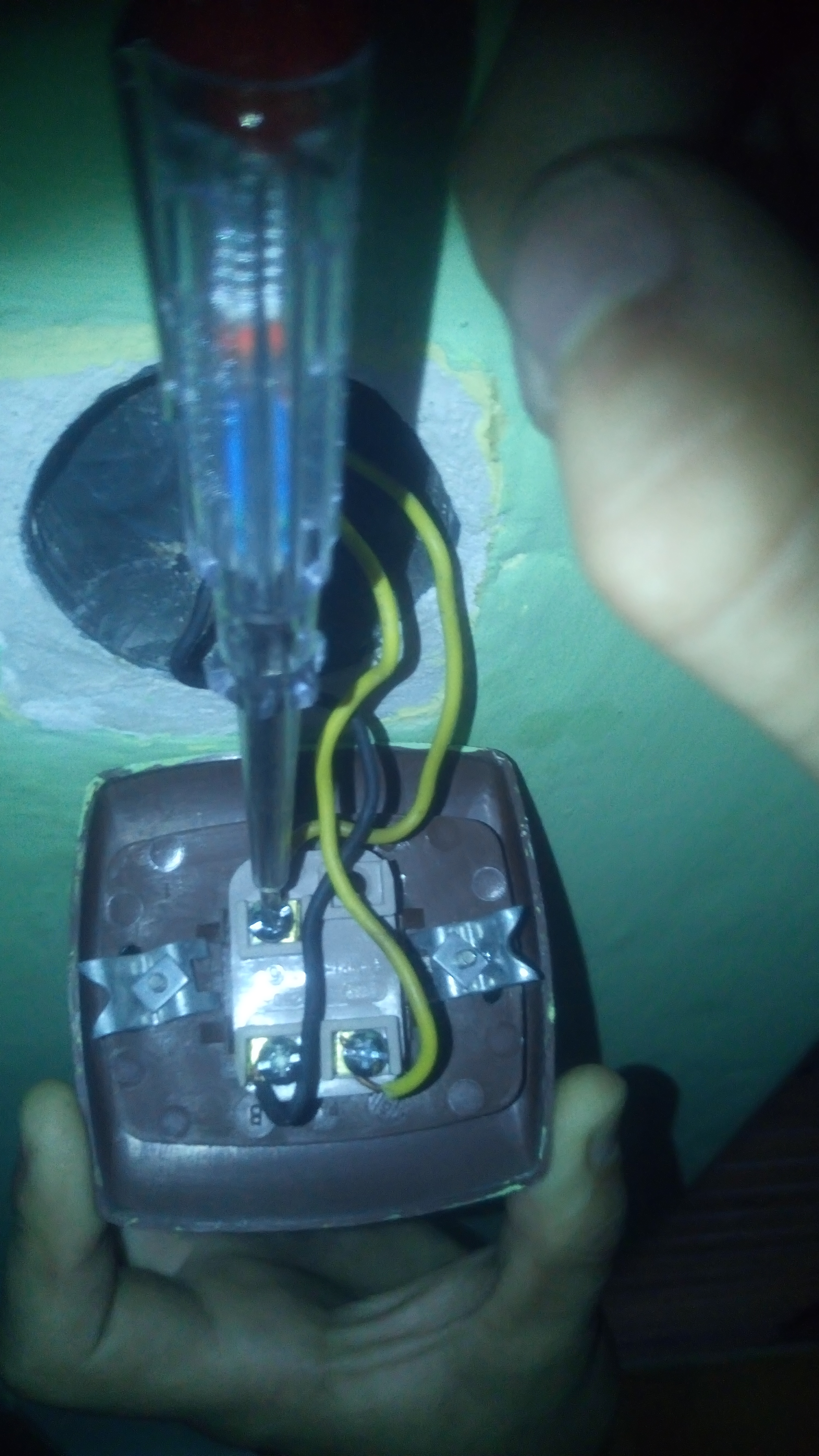

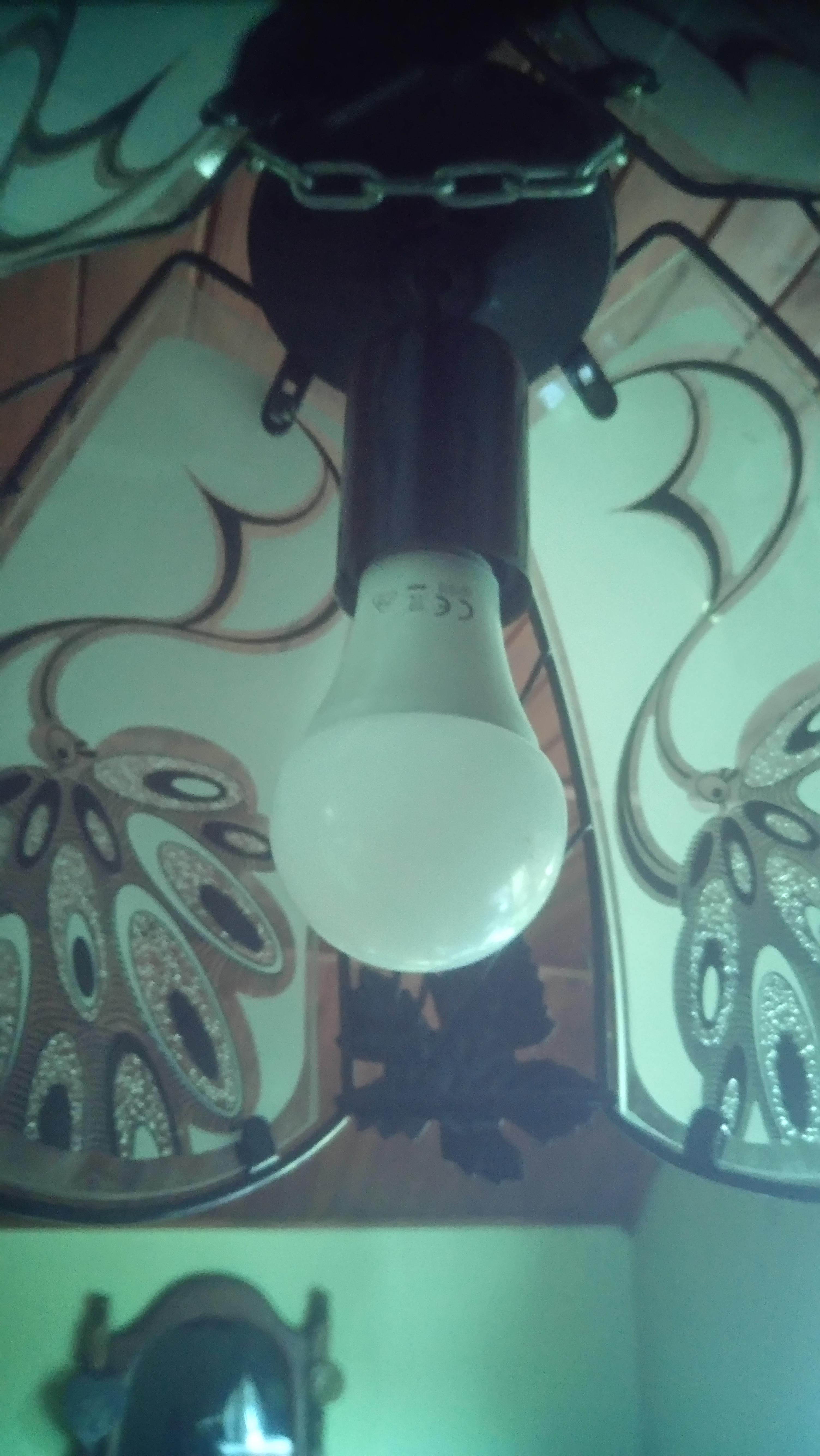

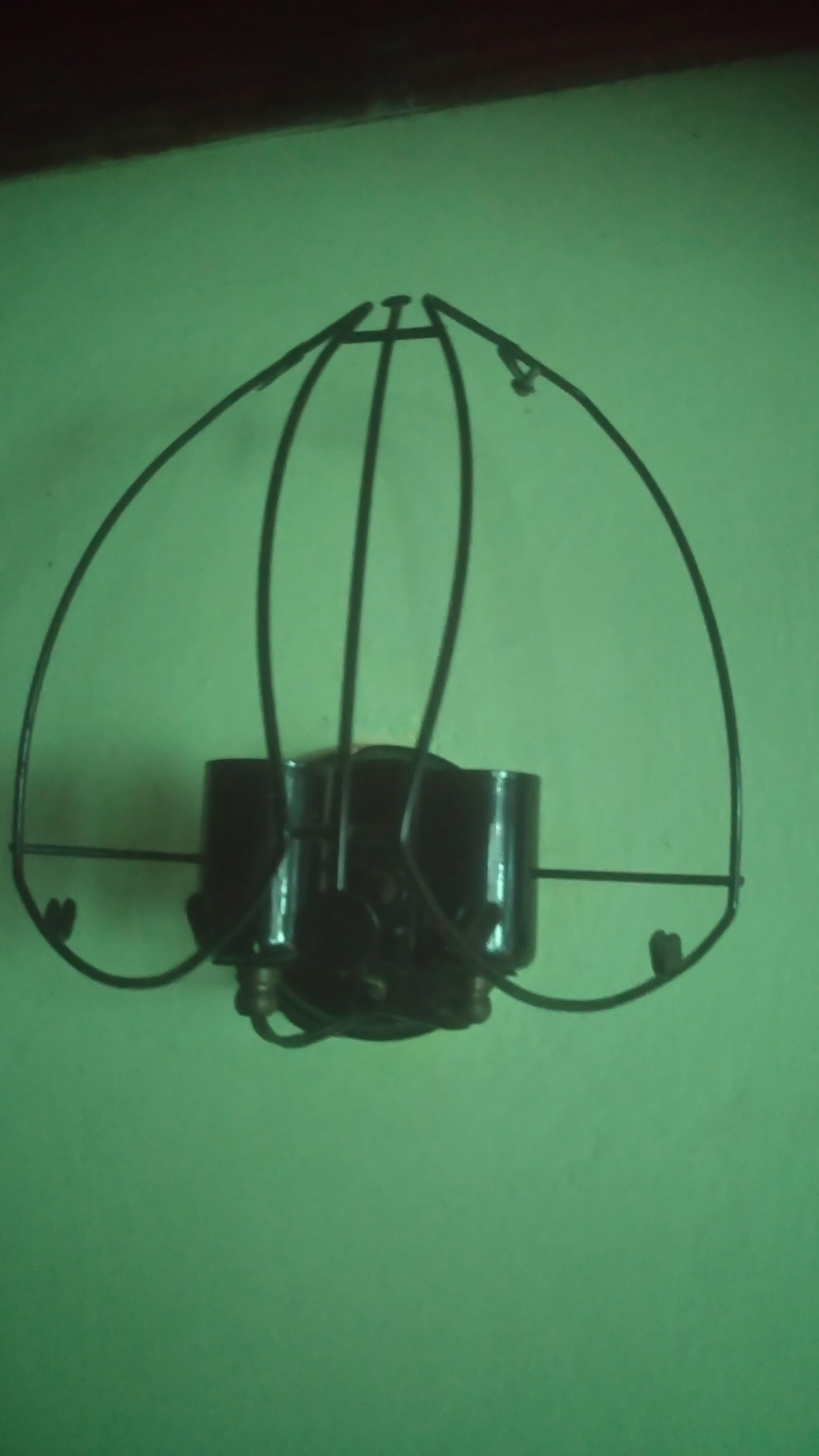

    Zdjęcia z jednobiegunowym wskaźnikiem napięcia.
    Miganie światła po włączeniu przycisku bistabilnego Miganie światła po włączeniu przycisku bistabilnego Miganie światła po włączeniu przycisku bistabilnego
    oraz filmik jak się zachowuje po wciśnięciu tylko jednego przycisku
    Dodam że jak są załączone oba to pali się tylko jedna lampa (na suficie).

    Czyli nieprawidłowo : 1 przycisk włączony - świeci się 1 lampa, drugi przycisk włączony( a pierwszy wyłączony) - świeci się druga lampa. Włączone oba -świecą się obie lampy.
  • #8 16548736
    piotrp345
    Poziom 8  
    Posty: 19
    stanislaw1954 napisał:
    Drugi przycisk załączony obie migają . Włączone oba przyciski świeci się jedna

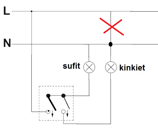

    Zamień miejscami zaznaczone przewody.

    Zachowanie takiego układu ma sens, przy zastosowaniu lamp LED, w przypadku gdy przewody do wyłącznika są źle podłączone, oraz wykonano złe połączenie w puszce instalacyjnej lampy kinkietowej.
    Nie pokoi mnie natomiast wypowiedz.
    piotrp345 napisał:
    "Normalne" żarówki nie działają.
    Proponuję na początek spiąć przewody od wyłącznika (na krótko), pomijając go i zaobserwować zachowanie żarówek.

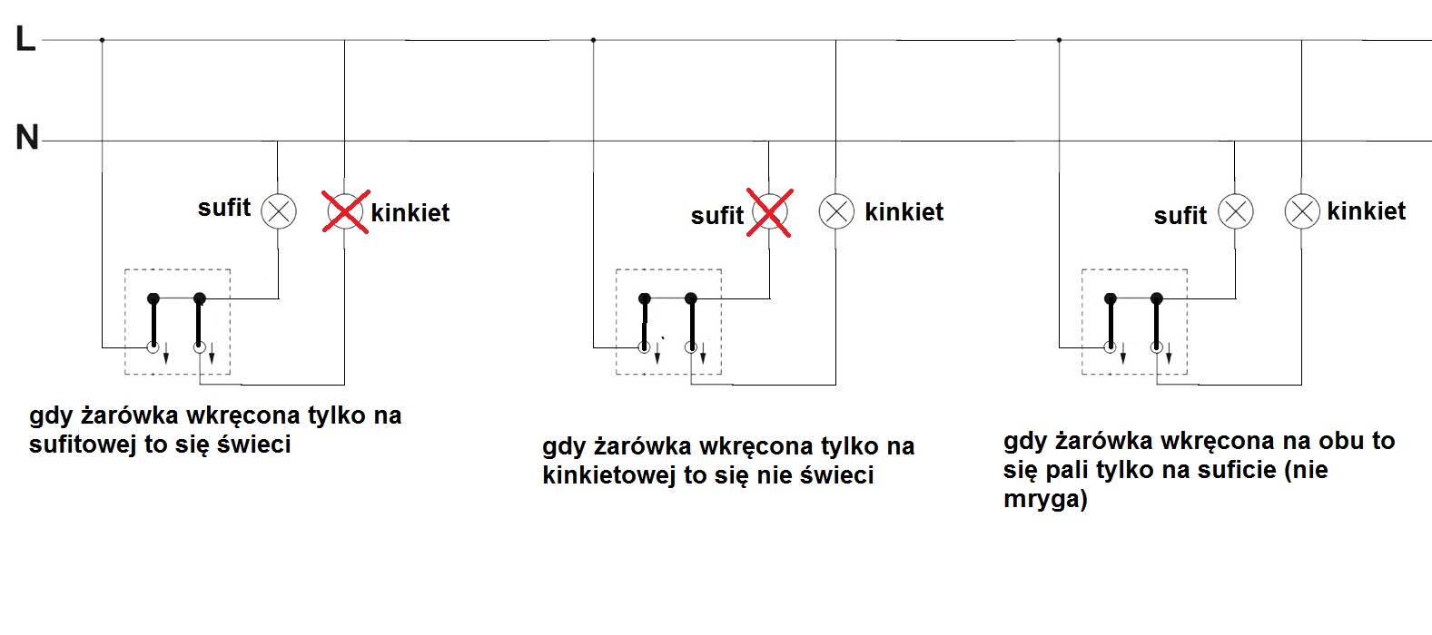

    REMUR- a dlaczego na rys 3 świeci się lampa sufitowa, a kinkiet nie? Jak się cofnąć do rys 2 to ten opis również nijak nie pasuje.

    Pod każdym rysunkiem dodana jest wypowiedz autora, i jest ona zgodna z efektem świecenia żarówek, przy założeniu że zostały popełnione błędy w połączeniach.
    Bo kinkiet nie ma prawa się zaświecić.
    Jak widać żarówki są połączone w szereg, a zawarta w nich elektronika (moje przypuszczenie) ogłupia, powodując efekt migotania.

    Sprawdziłem wskaźnikiem i na kinkiecie napięcie pojawia się dopiero po włączeniu przełącznika, natomiast na lampie sufitowej napięcie jest zawsze niezależnie od przełącznika.

    Masz sprawdzić przy zwartych przewodach na wyłączniku, sprawdź jak zachowa się układ przy wykręconej jednej z żarówek, dobrze by było abyś miał żarówki żarowe o zbliżonych mocach.
    Wykręć pierwszą, druga wkręcona - test,
    wkręć pierwszą, druga wykręcona - test,
    obie wkręcone - test.
    Nie rób tego za pomocą wyłącznika, bo nie mam pewności czy dobrze podłączyłeś przewody
  • #24 16549640
    piotrp345
    Poziom 8  
    Posty: 19
    gdy żarówka wkręcona tylko na sufitowej to się świeci
    gdy żarówka wkręcona tylko na kinkietowej to się nie świeci
    gdy żarówka wkręcona na obu to się pali tylko na suficie (nie mryga)
    test wykonany przy zwartych przewodach na wyłaczniku

    Czyli moja teza zdaje się być prawidłowa, i wymaga ingerencji w puszce instalacyjnej.

    Zdaje się że REMUR. dobrze kombinuje z tym że w jego rysunkach kinkiet to lampa sufitowa a na przełącznik idzie "zero"
    piotrp345 napisał:
    czyli jak bym na lampie sufitowej zmienił przewód z fazy na zero to wtedy faza byłaby od przełącznika i byłoby wszystko poprawnie?
    Moim zdaniem przełącznik steruje "zerem" musiał byś zmienić tak aby sterował przewodem fazowym, a lampę sufitową przepiąć aby nie było na niej stałej fazy.
    Wykręć żarówki i sprawdź napięcie na przełączniku.

    Istnieje możliwość celowego takiego połączenia,tylko przy żarówkach żarowych.
    Przy włączonej tylko lampie sufitowej - świeci
    Przy włączonej tylko lampie kinkietowej - świecą obie lecz 50% mocy
