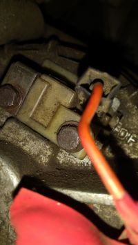

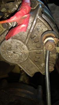

    Cześć!
    nabyłem okazyjnie od dziadka obok za przysłowiową butelkę dobrej whisky ursusa c360 - Traktor od nowości u niego - papiery wszystko sprawne silnik skrzynia po remoncie i podobno instalacja elektryczna. Wszystko chodzi (światła itp) ale dziadzio mówił że problemy z ładowaniem ( nie ładuje) wymieniłem od razu stacyjkę (zaznaczam że PIN nr 57 był zmostkowany z pinem 54 od świateł pozycyjnych chyba ale podłączyłem tak jak było ) i teraz zaczyna się główny temat dotyczący alternatora.
    Alternator nie wiem z czego jest, wiem że made in Rumunia
    Ładowanie jest - odpaliłem od razu ładowanie 13.4 mówię ok trochę pochodziła i pogazowałem a na mierniku ładowanie po 17!! Porobiłem wam zdjęcia jak to wszystko jest podłączone - na moją logikę brakuje regulatora napięcia a alternator nie jest w niego uzbrojony chyba. Rozebrałem to na górze (na wsuwkę) i jedna końcówka była krótsza od drugiej (chyba od szczotek) . Znalazłem schemat i wg niego jest tam regulator a u mnie nie ma nigdzie... Może ktoś zobaczyć któy bardziej ogarnia temat ? :) Po odpięciu DF ładowanie znika (tej wtyczki)
    B+ Mam na rozrusznik
    DF nie wiem od czego to jest, wzbudzenie ?
    D- od czego ?

    Witam,ten alternator jest od starej Daci,tam był osobny regulator na zewnątrz tak jak jest teraz podłączone daje full ładowanie ,odłącz to bo zniszczysz akumulator i alternator.

    D- to po prostu masa, DF to wzbudzenie a na D+ masz kontrolkę ładowania, natomiast regulator jest pewnie zespolony ze szczotkami.

    Musisz znaleźć przewód ten co jest podłączony do DF gdzie idzie,to jest wyjście z regulatora.Być może jest on tam gdzie był stary regulator z prądnicy.Zasilanie na regulator powinno być po kluczyku ze stacyjki po bezpieczniku.Ten alternator ma jedna wadę ,mianowicie nie ma wyprowadzenia na kontrolkę ładowania.Dacia zamiast kontrolki ładowania miała wskaźnik który pokazywał jakie jest ładowanie.Co do montażu alternatora z Golfa ,to też można (w miarę możliwości finansowych),tylko na pewno będzie konieczność pewnej przeróbki z mocowaniem,jak również z dorobieniem koła pasowego.Zaleta tego alternatora ,to większa moc ,regulator napięcia wbudowany w alternator ,możliwość podłączenia kontrolki ładowania.

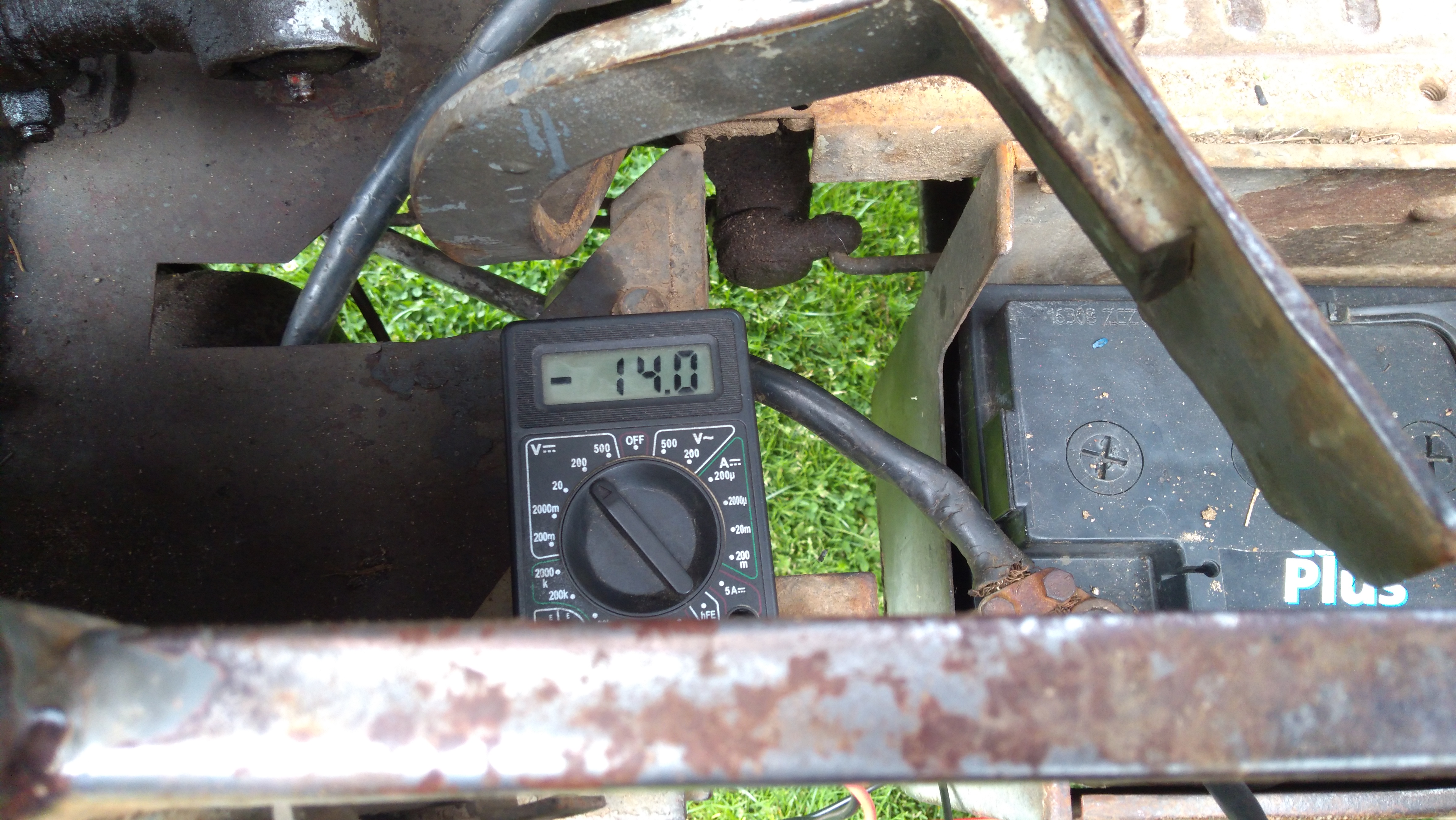

    Jednak zrobiłem trochę wbrew waszym zaleceniom z tą kontrolką ładowania. Złożyłem wszystko, uruchomiłem i ładowanie 14.1 V, na wolnych obrotach 14.0V, pod obciążeniem (z oświetleniem) 14.3- 14.5 V na obrotach (tak samo pod obciążeniem)
    Ursus c360 - dojście do ładu z dziwnym alternatorem i dużym ładowaniem Ursus c360 - dojście do ładu z dziwnym alternatorem i dużym ładowaniem
    Na wyjściu alternatora takie same parametry - czyli myślę, że temat rozwiązany.
    Dziękuję za pomoc, bo bez was pewnie męczyłbym ten stary, drutował, szukał czemu tak ładuje :) , teraz mam porządny Bosch z Opelka- jak kolega napisał -i wszystko jest git.
