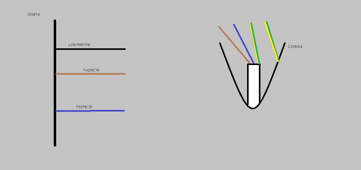

    Koleżanki i Koledzy,
    Jestem świeżo po zakupie własnego mieszkania i stawiam swoje pierwsze kroki w majsterkowaniu i uczeniu się drobnych napraw oraz konserwacji. Żona wybrała sobie żyrandol ze sklepu internetu a ja głowię się nad jego podłączeniem. Poniżej narysowałem w paincie schemat:
    Jak podłączyć żyrandol z 4 kablami do sufitu z 3 kablami?
    Z sufitu wystają trzy kable, czarny (bez napięcia), brązowy i niebieski (oba z napięciem). Natomiast oprawa ma 4 kable, z czego ma 2 uziemiające, żółtozielone (jeden wchodzi do przewodu głównego razem z brązowym i niebieskim, a drugi jest podłączony do oprawy). Wykkorzystując dołączoną do żyrandola poczwórną kostkę, podłączyłem czarny ze ściany do obu żółtozielonych z żyrandola jednocześnie, natomiast brązowy do brązowego i niebieski do niebieskiego. Po włączeniu światła, świecą się żarówki tylko w dwóch oprawkach z pięciu, mimo, że napięcie jest na wszystkich (sprawdzone). Problem występuje nadal, gdy podłączam brązowy ze ściany do niebieskiego z żyrandola i analogicznie brązowy z żyrandola do niebieskiego ze ściany, przy czym nadal świecą tylko i wyłącznie dwie żarówki, te same w obu przypadkach. Będę wdzięczny za pomoc, próbowałem już w internetach znaleźć rozwiązanie problemu, ale niczego nie wyszukałem, a ilość pracy nie pozwala mi obecnie na pogłębienie mojej płytkiej wiedzy z elektryki.

    Włącznik światła masz pojedynczy czy podwójny?
  • #3 16593013
    sucharrrek
    Poziom 8  
    Posty: 12
    Jest podwójny.

    sucharrrek napisał:
    Jest podwójny.
    Zatem z sufitu nie wychodzi żyła uziemiająca, a dwie sterowane przez włącznik.
    Trudno dociec jak producent żyrandola wyprowadził żyły ale prawdopodobnie w wiązce trzech nie ma żyły ochronnej i ta żółto-zielona zasila drugi segment lamp. Przy czym sprawdzić to można miernikiem i tak będzie najbezpieczniej.

    OK. Czyli do czarnej z sufitu powinna iść żółtozielona z oprawy, a do brązowej i niebieskiej z sufitu albo brązowa albo z niebieska i do tego żółtozielona z wiązki. Pożyczę miernik i sprawdzę. Serdeczne dzięki :)

    Skoro masz czarną bez napięcia a reszta ma napięcie to dlaczego niebieski żyrandola podłączasz pod fazę?
    Żółtozielone i niebieski do czarnego, a brązowy do brązowego.

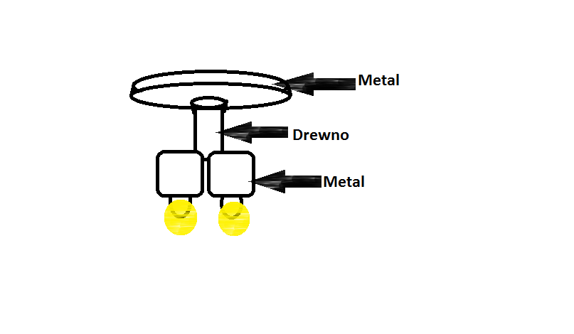

    Być może lampa wcale nie ma możliwości sterowania sekcjami a drugi żółtozielony w wiązce łączy się z oprawą gdzieś dalej (np. jakaś dielektryczna wstawka między korpusem a dalszą częścią lampy. Obrazek o co mi chodzi: Jak podłączyć żyrandol z 4 kablami do sufitu z 3 kablami?
    Pokaż zdjęcie tego żyrandola.
