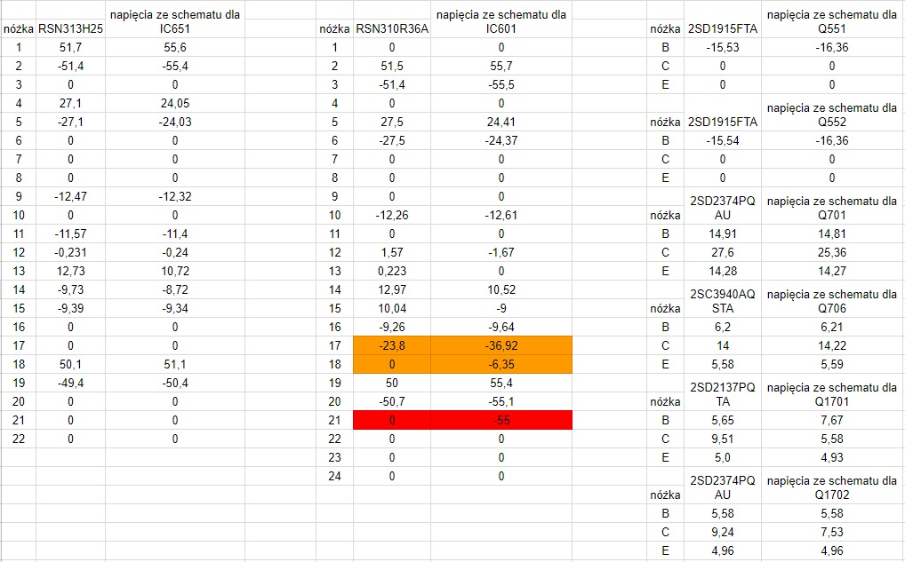

    Zacząłem od ściągnięcia schematu i pomierzenia napięć na RSN310R36A i RSN313H25.
    Amplituner Technics SA-DX850 Brak lewego kanału. Napięcie 0V na pin21 RSN310R36A
    Na czerwono zaznaczyłem nóżkę 21 w RSN310R36A - całkowity brak napięcia.
    Niepokoją mnie też napięcia na nóżkach 17 i 18.
    Nie wiem, czy przejmować się nóżką 18, wygląda, że nigdzie nie jest podłączona.
    Tranzystory Q551 oraz Q552 wydają się być sprawne.
    Pomierzyłem tez inne tranzystory o których czytałem w postach o podobnych problemach.
    Wydaje mi się, że powinienem zacząć od wymiany kondensatora C602 (63V33).

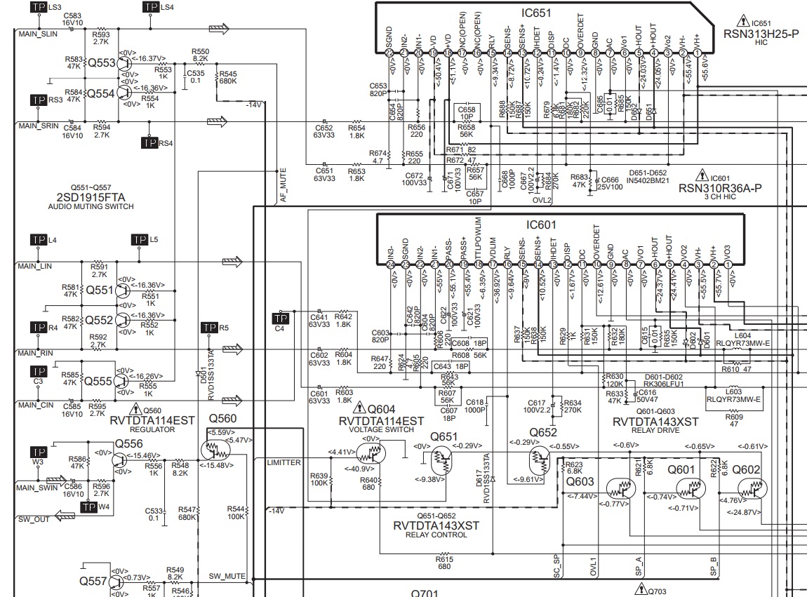

    Zgadzam się z kris8888, tylko apel do felkon co to jest za schemat ze scalakami IC 601 i 651. Wrzuć schemat "końcówki mocy" z gniazdami głośnikowymi i słuchawkowymi, z przekażnikami bo ja na tym schemacie tego nie widzę.

    Kolego DIORADIO ten kawałek schematu z IC 601 i IC 651 który wrzuciłem to jest DIAGRAM 10 ze schematu do którego link podał kolega wkj.
    DIAGRAM 11 jest ciągiem dalszym, niestety jest to plik PDF i wszystko jest podzielone na arkusze A4.
    Wczoraj w pracy wydrukowałem go sobie i posklejałem, ułatwia mi to pracę.

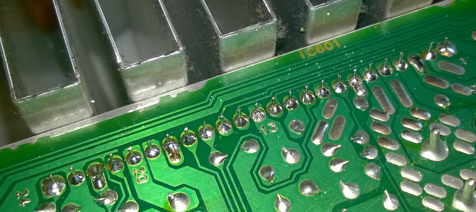

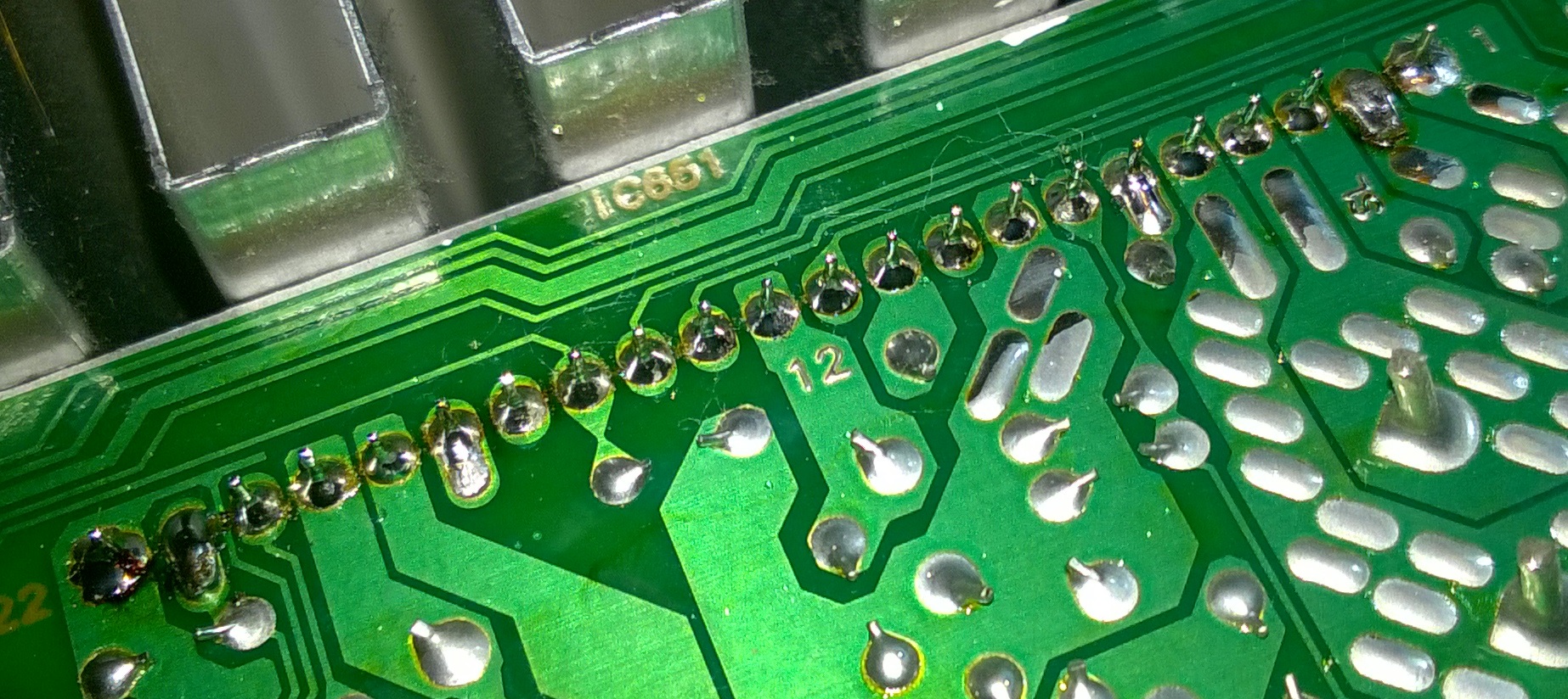

    Nadal twierdzę że pojawiły się zimne luty w okolicy nóżek IC601 (który ma tendencję na nagrzewania się co powoduje naprężenia w punktach lutowniczych) i to powoduje po kilku latach problem. Musisz niestety dostać się od strony druku i przelutować wszystkie nóżki IC601. Przy okazji również IC651.
    IC601 i IC651 przelutowane. Amplituner Technics SA-DX850 Brak lewego kanału. Napięcie 0V na pin21 RSN310R36A Amplituner Technics SA-DX850 Brak lewego kanału. Napięcie 0V na pin21 RSN310R36A
    Poprawy brak.

    W układzie IC401 - 27 nóżka, zamiast 1,18V jest 0V, reszta napięć zgodna, w układzie IC402 wszystkie napięcia zgodne.
    W układzie IC1201 - wszystkie napięcia zgodne.

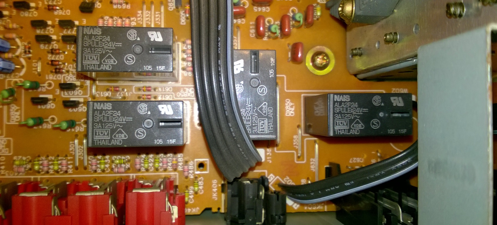

    Przekaźniki są takie Amplituner Technics SA-DX850 Brak lewego kanału. Napięcie 0V na pin21 RSN310R36A
    Podobne do przekaźników z rodziny RM84 z Żarskiej firmy, Relpol na bank ma zalewane/nierozbieralne swoje przekaźniki. Czy te są rozbieralne? Wyczyścić nie zaszkodzi jak okażą się rozbieralne. Zastanawiam się, czy oprócz punktów lutowniczych w końcówkach mocy oraz " biorących udział w lewym kanale" nie poprawić też całej reszty na "obwodach głównych"?

    Kolego felkon, przekaźniki firmy NAIS w tym modelu nie są hermetyczne i są rozbieralne, ale nie ma sensu czyścić styków bo na niedługo to się sprawdzi, po czyszczeniu szybko się utlenią. Skoro masz już to na wierzchu to możesz profilaktycznie wymienić je na Relpola, koniecznie w wersji hermetycznej i będziesz miał spokój na lata. Tak zrobiłem np. w moim Denonie.

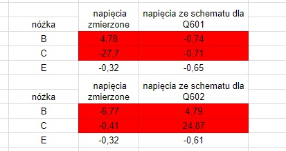

    Tranzystory Q1701 i Q1702 miały przerwy na połączeniach lutowniczych widoczne okiem
    Czy to rozwìązało problem? Chyba raczej nie bo Q1701 i Q1702 pracują w układzie zasilania całej płyty cyfrowej. Przerwy na nich powodowałyby brak sygnału we wszystkich kanałach.
    Odnośnie Q601 i Q602 to napięcia na schemacie są podane w sytuacji włączonych wyjść głośnikowych A ( B wyłączone) oraz głośnika centralnego. Twoje napięcia zmierzone wskazują że masz włączone wyjścia B a wyłączone A. Czyli tu wszystko jest ok. Jeśli nadal jeden kanał nie gra (również w słuchawkach) to musisz z schematem w ręku i podłączonym sygnałem na wejściu amplitunera prześledzić gdzie ten sygnał zanika. Przede wszystkim sprawdzić czy dochodzi do nóżek 21, 22 i 24 czyli wejścia IC601.

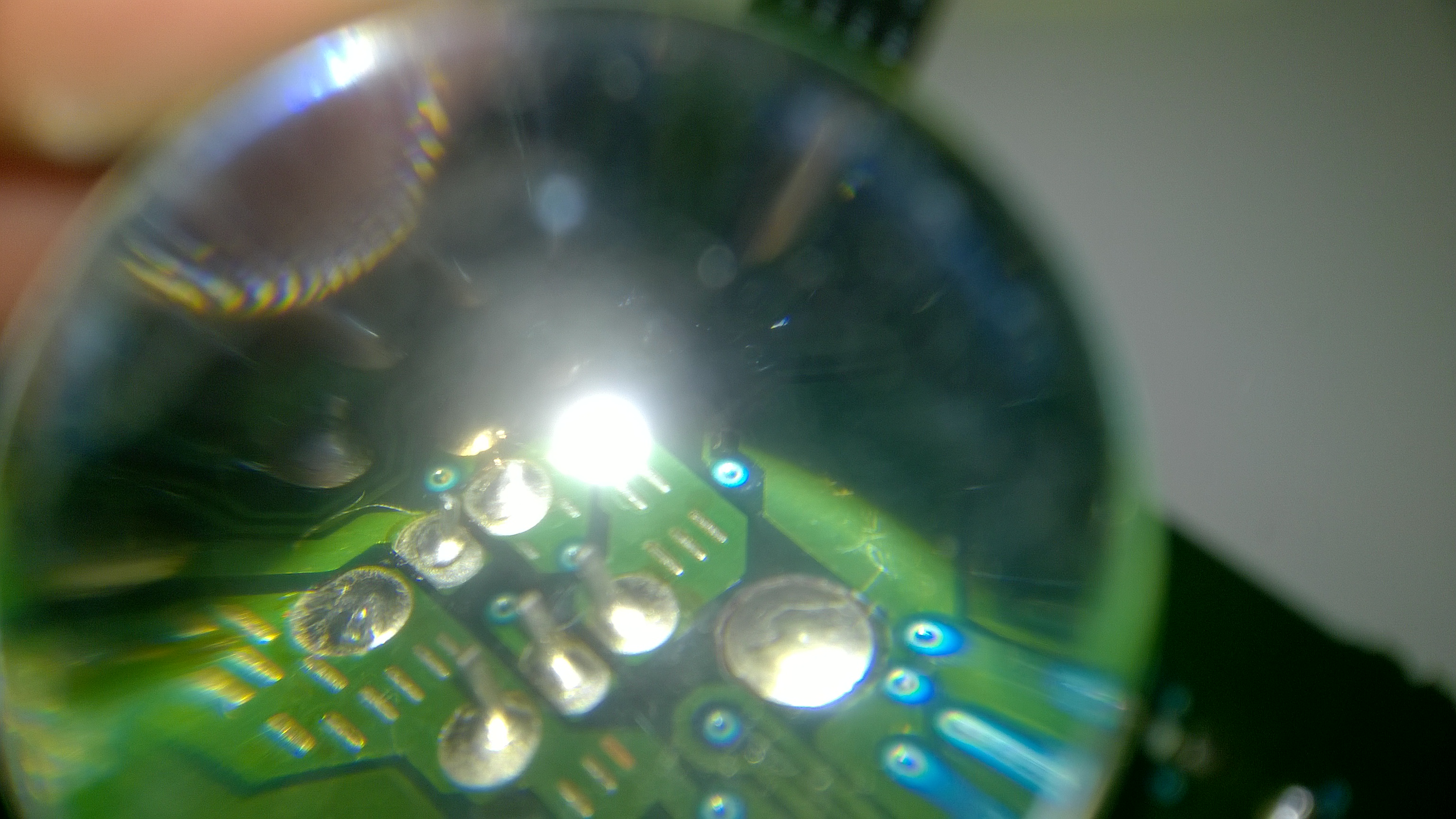

    Swoją drogą na podstawie zdjęcia jakie zamieściłeś (tego przez lupę) jestem zaskoczony tak kiepską jakością połączeń lutowanych w tym amplitunerze. Napisałeś że masz go przynajmniej 15 lat a wtedy chyba jeszcze nie stosowano lutowania bezołowiowego. Przyglądnij się jeszcze dobrze lutom na płytce analogowej na pewno coś jeszcze znajdziesz do poprawienia i być może nie będzie potrzebne dokładne testowanie całego toru sygnałowego.
    Czy brak sygnału w jednym kanale jest niezależny od wyboru wejścia (CD, tuner, itd.)?
