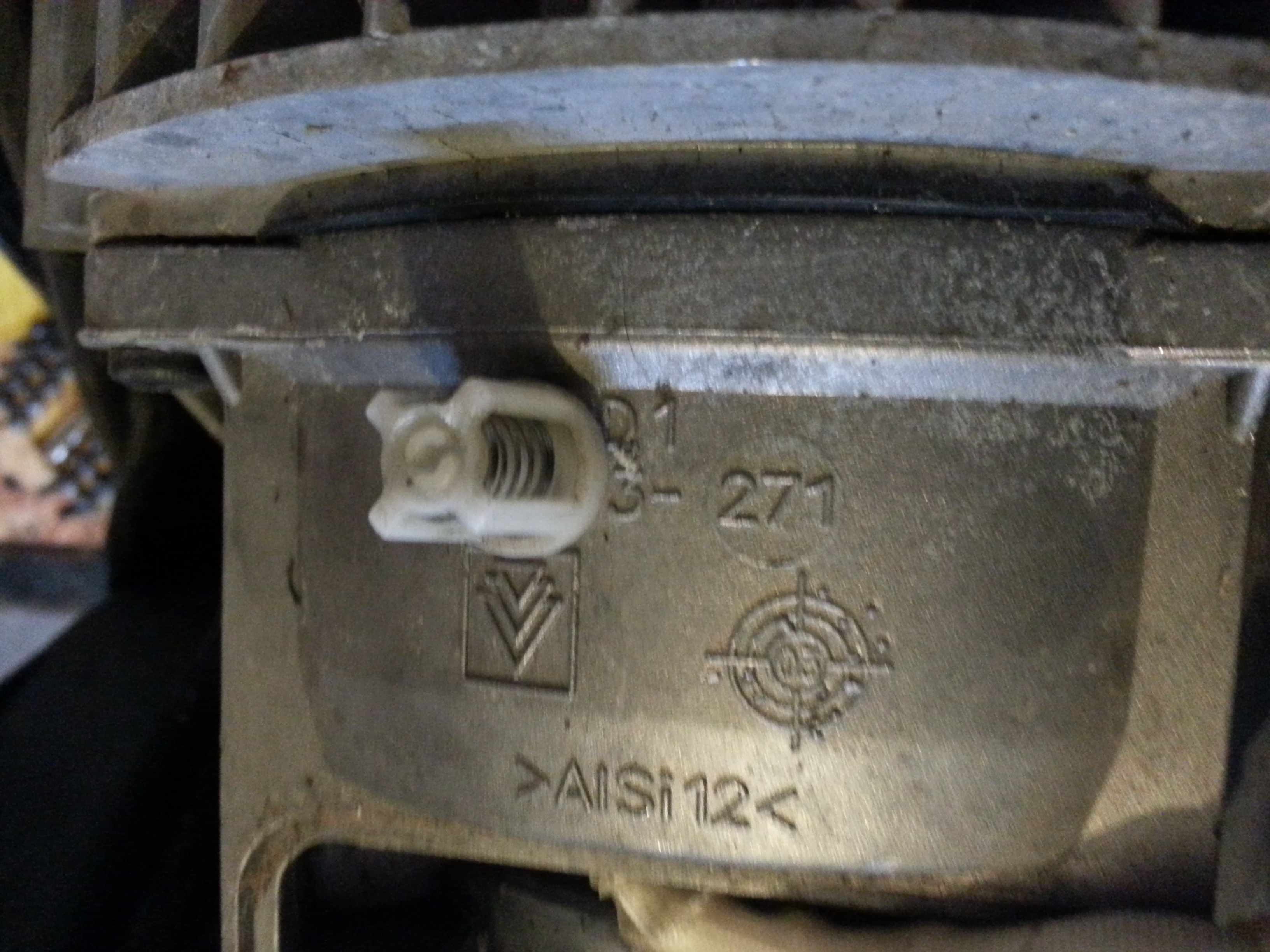

    Posiadam myjkę ciśnieniową Karcher K6.91M w której został wyrwany (połamało uchwyty mocujące ) korek zaślepiający zawór. Wygląda to mniej więcej tak.
    Karcher K6.91M - Wyrwany korek zaślepiający zawór
    Pod spodem znajduje się zaworek ciśnieniowy który u mnie wygląda tak.
    Karcher K6.91M - Wyrwany korek zaślepiający zawór Karcher K6.91M - Wyrwany korek zaślepiający zawór
    Przed awarią myjka po włączeniu co jakiś czas sama dobijała ciśnienie włączając się sam bez powodu.
    Moje pytanie do Państwa brzmi tak czy muszę wymienić prócz wspomnianej zatyczki 3 zawory znajdujące się pod zatyczkami i czy są jeszcze inne zaworki, które należałoby wymienić w związku z utratą ciśnienia sprzed awarii?

    Mam kłopot i proszę o radę w mojej myjce wymieniłem 6 zaworków uszczelniacze tłoków sprężynę olej i wyrwany korek. Po uruchomieniu myjka zachowuje się jak przed uszkodzeniem czyli pompuje wodę do osiągnięcia jakiegoś ciśnienia po czym się wyłącza po chwili znowu się włącza i ciągle pracuje do czasu aż nie spuszczę ciśnienia lancą . Zauważyłem że w takiej sytuacji jak wyłączę myjkę pokrętłem a nie nacisnę lance to po jej ponownym włączeniu zatyka się czyli silnik jak by był zawieszony(buczy tylko ) do czasu jak nie spuszczę ciśnienia lancą wtedy się uruchamia . Widać przy tym wyraźnie że duże ciśnienie działa na wyrwany wcześnie korek. Co może być przyczyną takiego stanu rzeczy? Czy może chodzić o jakiś zaworek z obszaru zaznaczonego na czerwono na obrazku ?
    Mam jeszcze jedno pytanie w mojej myjce w miejscu oznaczonym na zielono na obrazku jest wkręcony imbus a powinno być chyba to co na schemacie może to jest przyczyną ? Prawdopodobnie imbus został wkręcony tam jak myjka któregoś roku zamarzła.
