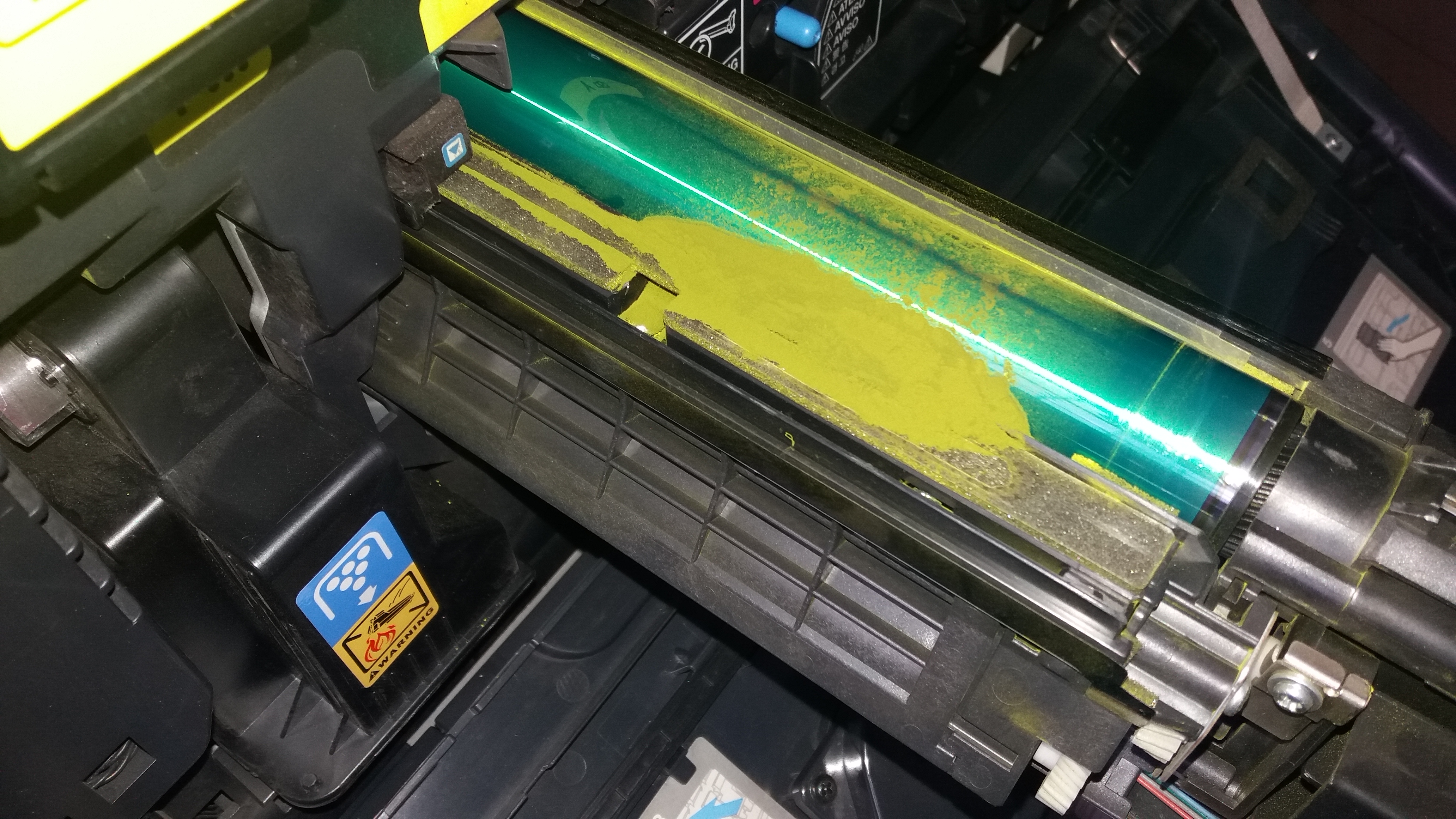

    Czy spotkał się ktośKonica Minolta Bizhub C203 - wysypujący się developer po wymianie modułu bębna z takim problemem - po wymianie w module bębna Konica minolta bizhub c203 przesypuje mi developer - czasami jest tak, że jest OKI i działa bez problemu a czasami właśnie przesypuje go jak na zdjęciach.
    Może ktoś miał podobny problem i jakoś sobie z tym poradził.

    Spotkałem się z podobnym zachowaniem gdy bęben się nie obracał sprawdź napęd. ślizgał się element napędu bębna - może to coś pomoże

    Obstawiam ze moduł juz swoje przeżył , wymiana.
    Ew. możesz zdjąć w serwisie trochę nałożenia.
    Ale przed tym moduł rozebrać oczyścić elektrodę, sprawdzić czy nie ma wałek developera luzu.

    Sprawdzałem tu jest wszystko OKI - zakładasz drugi moduł inny i jest też OKI

    Dokładnie moduł zrobił oryginalny przebieg czyli (1) i drugi po wymianie samego chipa - teraz nowy OPC i nowy chip i nowy developer

    Kodami też nic nie daje niestety - na drugim chodzi idealnie.
