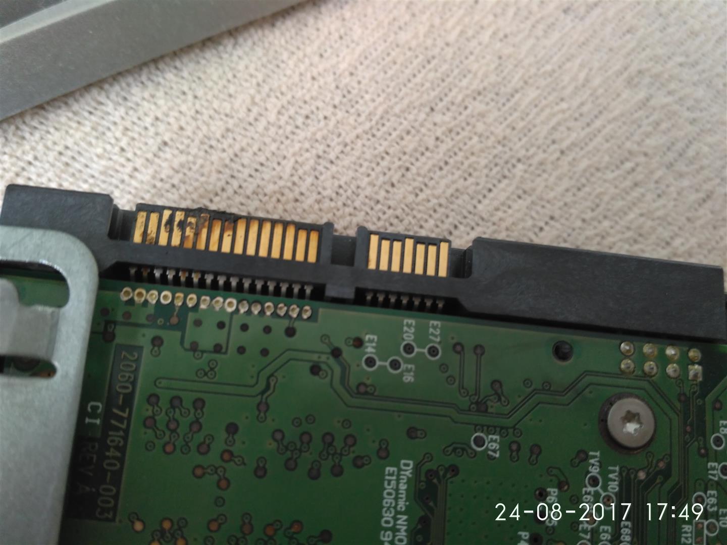

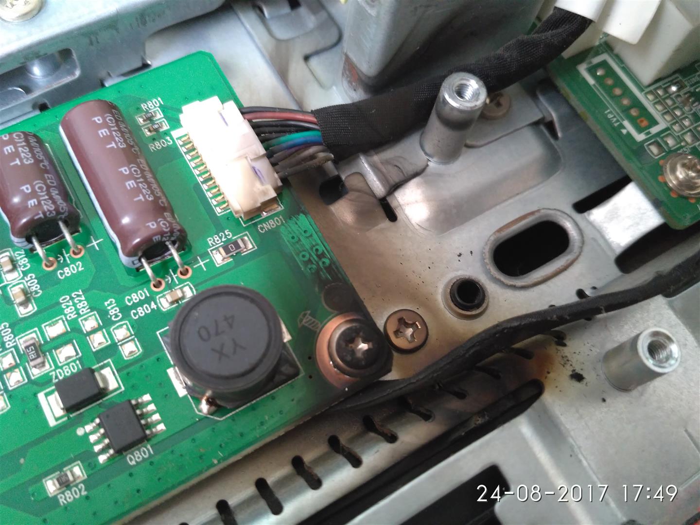

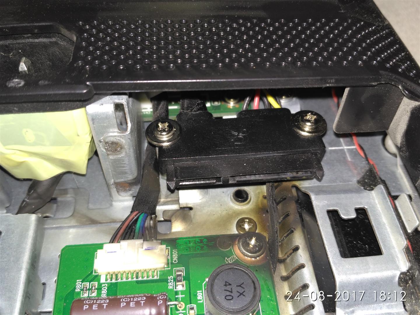

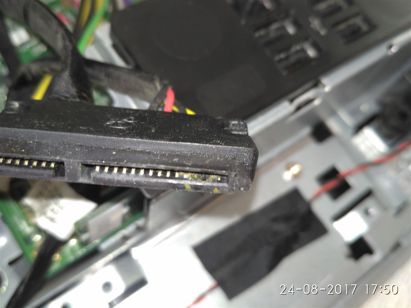

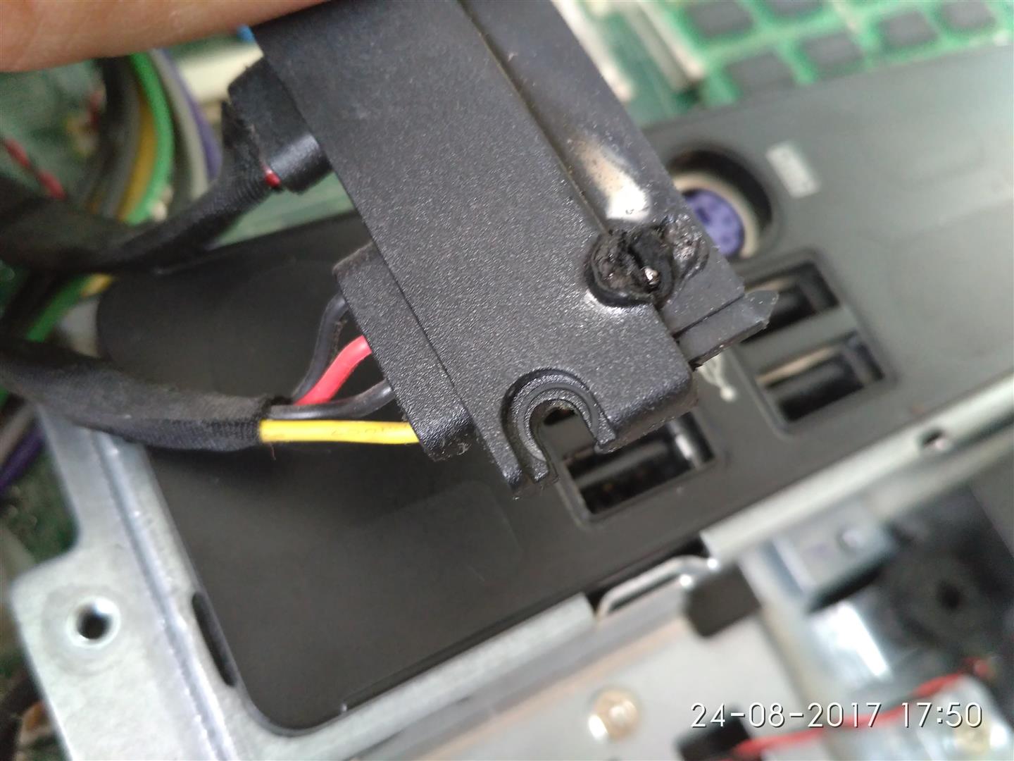

    Po włączeniu komputera jak w temacie zaśmierdziało spalonym plastikiem, a na ekranie pojawił się napis aby podłączyć bootowalny dysk.
    Po rozebraniu kompa okazało się, że doszło do zwarcia na porcie SATA jak na zdjęciach:
    Lenovo B320 AIO - przepięcie na porcie SATA, uszkodzony HDD, SSD działa Lenovo B320 AIO - przepięcie na porcie SATA, uszkodzony HDD, SSD działa Lenovo B320 AIO - przepięcie na porcie SATA, uszkodzony HDD, SSD działa Lenovo B320 AIO - przepięcie na porcie SATA, uszkodzony HDD, SSD działa Lenovo B320 AIO - przepięcie na porcie SATA, uszkodzony HDD, SSD działa Lenovo B320 AIO - przepięcie na porcie SATA, uszkodzony HDD, SSD działa Lenovo B320 AIO - przepięcie na porcie SATA, uszkodzony HDD, SSD działa
    Dysk HDD nie startuje w ogóle - nic nie słychać.
    Gdy podłącze SSD Samsung 850 Evo, to dysk jest widoczny i system startuje.
    Co się mogło stać i ile może kosztować naprawa?
    Nie mam gdzie teraz sprawdzić dysku HDD. Możliwe, że działa, tylko połączenia w gnieździe są powypalane, co widać na zdjęciu.
    Z góry dziękuje za pomoc.

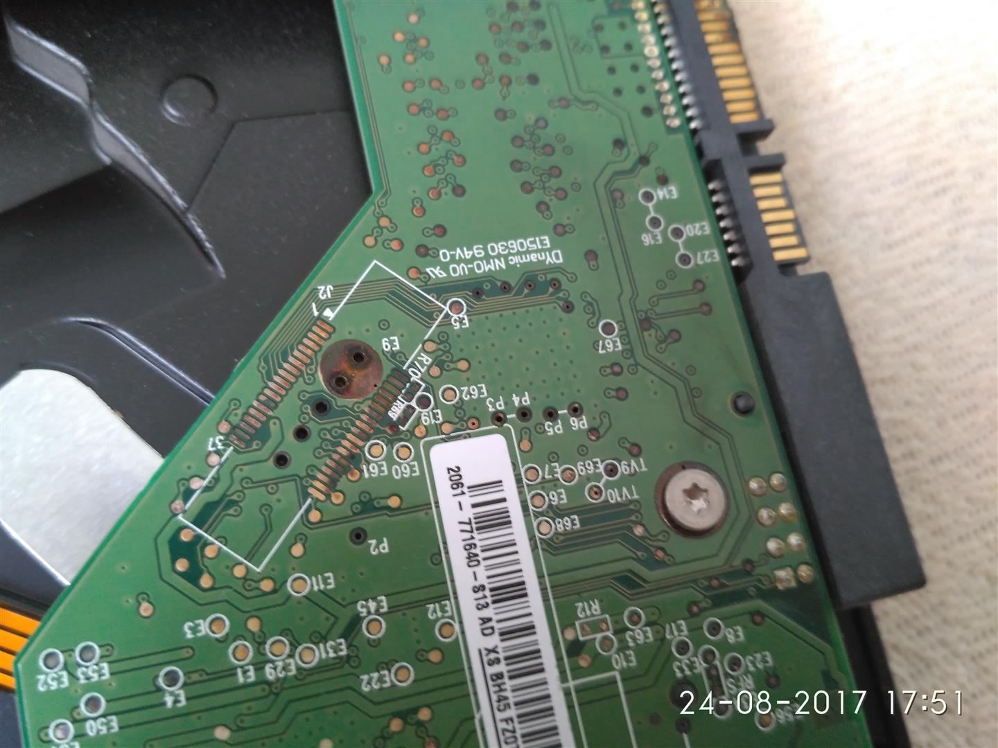

    Zamieść zdjęcia elektroniki dysku z jej "drugiej" strony - tam zapewne będzie skutek przepalenia.

    Dysk sprawdziłem w zewn. stacji dokującej i po chwili wystartował. Wszystkie dane są całe. Elektroniki nie mogę odkręcić, bo nie mam odpowiedniego śrubokrętu.
    Kompa oddałem do serwisu na diagnozę z poleceniem wymiany gniazda SATA.
