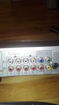

    Witam serdecznie,
    czy mógłbym prosić o pomoc i wytłumaczenie jak podłączyć kino domowe Panasonic SC-HT845 do TV Samsung UE49K5AW.
    W w/w telewizorze wejścia są trochę inaczej skonstruowane (a przynajmniej dla mnie jako dla laika w tym temacie tak to wygląda) i mam z tym problem.
    Proszę o rozpisanie krok po kroku, których wyjść/wejść użyć, jakich kabli oraz których adapterów tak żeby uzyskać optymalną jakość. Jeśli jest możliwość i byłby ktoś tak miły i podpowiedział czy kino domowe też trzeba ustawić w konfiguracji pod takie podłączenie? Jestem totalnie zielony w tych tematach.
    W załączeniu linko do pełnej instrukcji kina domowego:
    Link
    Wrzucam także zdjęcia paneli TV oraz kina domowego.

    Panasonic, to już trochę zabytek. Wygląda, że nie można audio podłączyć w łatwy sposób. Wejście audio w Pansie jest analogowe, wyjście audio w TV optyczne. Jeśli chcesz mieć dźwięk TV->Panas, konieczna będzie przejściówka sygnał optyczny na sygnał analogowy audio. Konwerter podłączasz do TV Audio IN w Panasonicu.
    https://poltech.pasaz24.pl/product/Konwerter-...a%C5%82u-audio-DIGITAL-optyczny-ANALOG-730868
    Podłączenie w drugą stronę Panas->TV jest możliwe, ale tylko obraz, dźwięk będzie odtwarzany z Panasa (chyba, że REC OUT w Panas będzie cały czas aktywne, wtedy spróbuj je podłączyć chinchami do AV IN L/R w TV). Połącz sprzęty trzema kablami chinch jak na obrazku:
    Samsung UE49K5AW - Podłączenie kina domowego Panasonic SC-HT845 do TV
    Pilot jest programowalny, spróbuj zakodować Samsunga, to może będziesz miał luksus cykania programami i dźwiękiem z jednego pilota :D

    Dodam, że przewód video Component ma trzy przewody CINCH, tak jak pokazano na rysunku.
    Wtyczki owego przewodu mają te samo kolory jak gniazda (niebieski/czerwony/zielony), także trzeba je kolorami odpowiednio podłączyć.
    W przypadku tego telewizora, jest to trochę rozdzielone - niebieska i czerwona wtyczka do jednej przejściówki, a zielona do drugiej przejściówki.
    W kinie nie powinni być problemu z połączeniem.
    W telewizorze wybrać wejście Component, aby włączyć te gniazdo.
    Powodzenia :)

    Tego rozwiązania próbowałem przed napisaniem posta na forum - nie działa...

    Przełączyłeś w TV źródło na component?
    W Panasie włączyłeś jakiś film z płyty?
    Po włączeniu filmu jest dźwięk w głośnikach?

    Dodam, że w kinie również trzeba ustawić wyjście Component.
    Jakby nie było, kino ma trzy standardy wyjściowego sygnału video.
    I tylko jeden z nich może być użyty w danej chwili.
