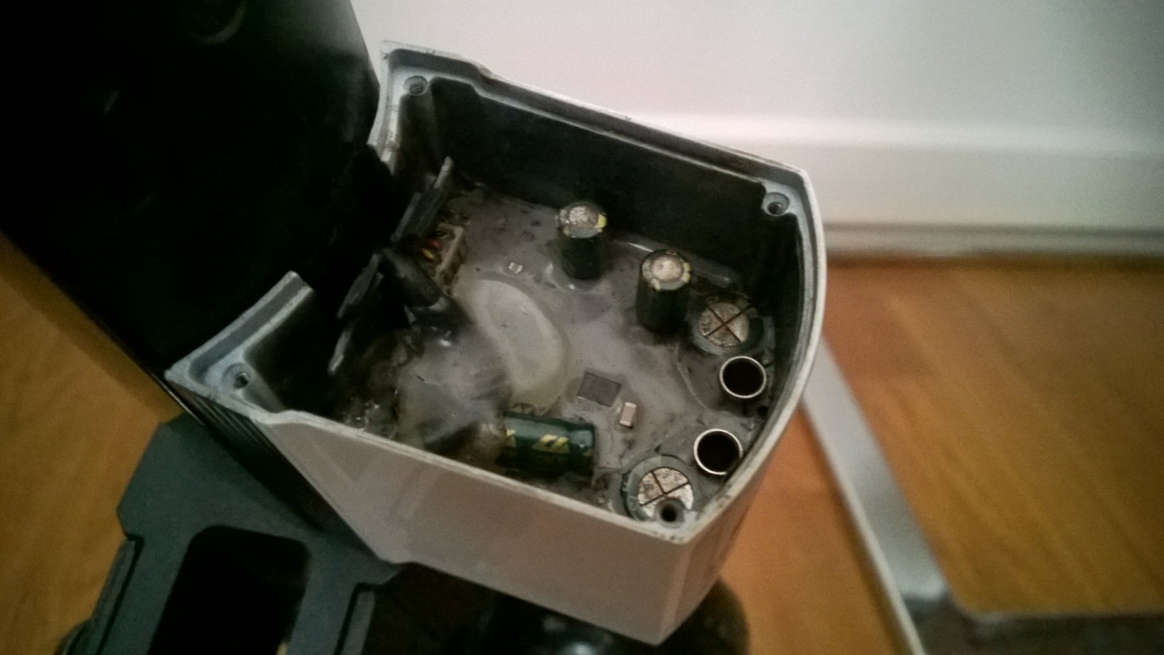

    Niedawno miałem przykry incydent z hujalnogą elektryczną. W trakcie jazdy zaczęła dymić na styku baterii i kontrolera. Uległa ona uszkodzeniu. Po rozbiórce elementów. Okazało się, że spaleniu uległy nie tylko konektory na styku baterii, ale także kawałek układu kontrolera.
    Wspomniany spalony element łatwo udało się wymontować, gdyż opierał się tylko na dwóch bananach - jak na zdjęciach
    [Zlecę] Zlecę przygotowanie zamiennego układu stabilizującego napięcie [Zlecę] Zlecę przygotowanie zamiennego układu stabilizującego napięcie
    Na zdjęciach widać także elementy, ktore odpadły od spalonej płytki tranzystor 50P06-15L i transoptor p781 4g+
    Po krótkiej analizie opartej na przypuszczeniach spróbowałem podłączyć baterię do kontrolera z pominięciem wspomnianego spalonego elementu. Okazało się, że ze hulajnoga działała prawidłowo. Przyspieszała zmieniała biegi i hamowała. Stąd moje przypuszczenie, że wspomniany element odpowiadał, za stabilizację prądu z baterii i stanowił ochronę układu przed nadmiernym prądem ewentualnie zbyt wysoką temperaturą. Nie chciałbym eksploatować, hulajnogi spiętej na krótko z pominięciem tego układu, gdyż czuje, że mogłoby to spowodować jakieś poważniejsze uszkodzenie. Stąd chciałem zlecić stworzenie zamiennika tego elementu. Przypuszczam, że stabilizuje on prąd podawany z baterii zabezpiecza cały układ. Układ będzie narażony na spore wibracje, dlatego dobrze byłoby go zatopić w kleju. Myślałem że kupie prostu jakiś miniaturowy stabilizator w sieci, tyle ze to znalazłem miały może i 37 na wyjściu ale obsługiwały małe natężenie, a tu przydałoby się, żeby przepuszczały chyba do 30A. Mniej więcej tyle jak szukałem może mieć zapotrzebowania przynajmniej chwilowego zamontowany w hulajnodze silnik. Chociaż do domysł na bazie porównań z sieci.

    W roli tranzystora mocy mógłby być np. IRFZ44N, o ile pasuje N-MOSFET - oporność włączenia 0R01, więc przy 30A moc strat 9W, przy 10A 1W, i kosztuje 2-3zł. Jeśli musi być P-MOSFET, to IRF4905 ma 2X większą oporność włączenia (więc i moc strat będzie 2X większa) i kosztuje 2X więcej. Są tranzystory o bardzo małej oporności włączenia (np. 0R003), ale na niskie napięcie, np. do 25V - tutaj masz większe, więc się nie nadadzą.
    Taki tranzystor + dioda (przy wyłączeniu tranzystora prąd silnika płynie przez diodę) + układ sterowania... jest kwestia, co ten układ miałby robić, co robi ten, który już masz. Taki układ może zabezpieczać przed przeciążeniem i przed nadmiernym rozładowaniem akumulatora, oraz służyć do regulacji mocy/obrotów silnika.
    Tranzystor 50P06-15, który tam był, to jest P-MOSFET, który ma małą oporność włączenia (0R015 - mniej, niż najlepsze dostępne u nas w handlu P-MOSFET-y). Można go w miarę tanio kupić z wysyłką z Chin (trzeba z miesiąc poczekać na dostawę). Pytanie, co jeszcze jest potrzebne, bo robienie układu sterowania, to może być ciężka robota.

    Żebyśmy się dobrze zrozumieli. Nie chce układu sterowania - on jest i działa. Chciałem dodatkowego układ zabezpieczającego między baterią a kontrolerem (właściwym regulatorem obrotów). Czyli chciałbym żeby jakiś skok napięcia z baterii nie spowodował mi ze spali mi się kontroler, a raczej żeby ten impet przeszedł na ten układ zabezpieczający - wysadził bezpiecznik, spalił jakiś element, który samodzielnie wymienię, lub chwilowo odłączył zasilanie.
    Jak pisałem na starcie teraz jak podepnę baterię bezpośrednio do kontrolera hujalnoga działa, ale układ jest niezabepieczony i chyba to byłaby kwestia czasu zanim coś poważnego by mu się stało. Moje pierwsze pomysły to było zastosowanie jakiegoś bezpiecznika 10-30A i może jeszcze jakiegoś bezpiecznika termicznego i tyle.

    Napięcie z baterii nie powinno mieć skoków - chyba, że coś źle kontaktuje, była przerwa, a nagle zrobi się połączenie.
    Zabezpieczenie przed odwrotną polaryzacją - ściślej, jest to zabezpieczenie przed odwrotnym podłączeniem baterii.
  • #12 16669483
    tymson
    Posty: 7
    ok, tylko to by było takim zabezpieczeniem trochę na wyrost, ponieważ baterie można zainstalować tylko w jeden sposób a i kształt wtyczki będzie definiował podłączenie - chciałem wykorzystać deansy lub wtyczki xt60, które zostały mi jeszcze z czasów modelarskich. Jeżeli napięcia nie trzeba stabilizować i uznałbym, że problem ewentualnego błędnego podłączenia baterii u mnie nie występuje. To może moją główną jest zainstalowanie jakiegoś zabezpieczenia przeciwprzepięciowego, tak jakby jednak coś miało w tym zestawie strzelić.
    Czuje tez trochę, że ten pierwotny układ spali się dlatego, ze był zabezpieczony tyko jakąś sylikonową białą, a wibracje na tym elemencie były naprawdę spore, więc coś się poluzowało zaiskrzyło i zaczęło palić/topić.
