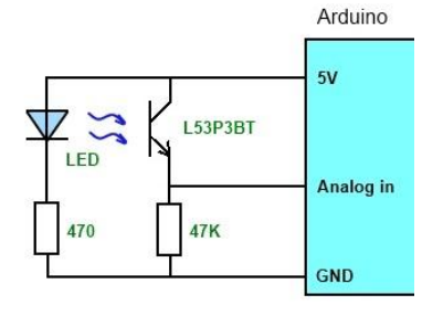

    Witam, być może mój problem jest banalny do rozwiązania, ale musze prosić Was o pomoc.
    Mam problem z odczytem stanu wyjścia fototranzystora. Wylutowałem go ze starej myszki komputerowej. Na środkową nóżkę podaje napięcie 5V, lewą podpinam przez rezystor do masy. Na mierniku wszystko jest ok, pomiędzy nóżkami jest napięcie 5V przy nieoświetlonym fototranzystorze, gdy oświetle go diodą IR napięcie spada na ok. 0,9 V.
    No i tutaj pojawia się moję pytanie, jak ten cały majdan podpiąć pod Arduino?
    Pozdrawiam :)

    Przykładowo do wejścia analogowego.

    Posty: 9
    Niestety nie działa, na wejściu analogowym pojawia się ciąg zer niezależnie od tego czy oświetlę czujnik czy też nie

    wklejam kod:
    void setup() {
    Serial.begin(9600);
    void loop() {
    int a=analogRead(A0);
    Serial.println(a);
    Dziwna sprawa, bo wpisałem ten kod do nowego pliku w Arduino IDE i działa, odczytuje wartości ok 70 przy nieoświetlonym fototranzystorze, a przy oświetleniu diodą IR jest ok 950 na wejściu. Ale kiedy ten sam kod wpiszę do programu sterującego dwoma silnikami mam ciąg zer. Ten fototranzystor mam zamiar wykorzystać przy odczycie prędkości obrotowej silnika no więc te dwa kody muszą jakoś działać w jednym pliku.
