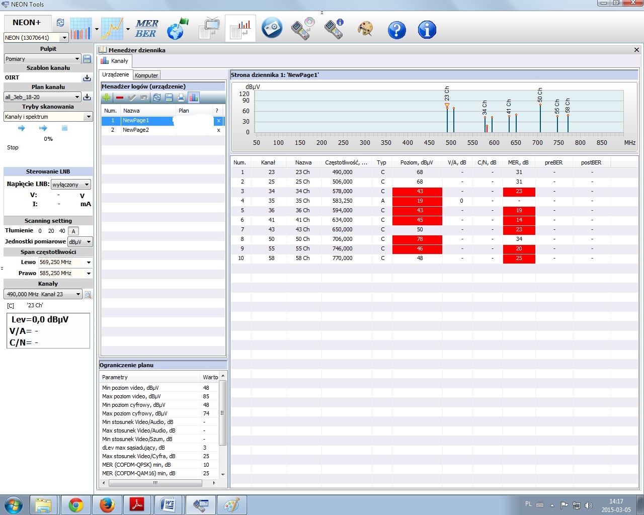

    Proponuję zrobić nowy plan kanałów z tej lokalizacji a następnie loga z tego planu kanałów. W Neontools doskonale wtedy będzie można zobaczyć co się tam dokładnie z tym widmem dzieje. Zgrany plan kanałów i samego loga zamieść tutaj ewentualnie zrzuty z Neontools. Tak to wygląda
    Zakłócenia DVBT przez sygnały LTE i inne częstotliwości: identyfikacja źródeł
    W/g mnie najlepszym ale nie najtańszym rozwiązaniem będzie wzmacniacz kanałowy np. http://www.antellux.pl/wzmacniacz-wielozakresowy-telmor-wwk861-p-13.html. Robili także wersje Eco na trzy muxy ale coś nie mogę teraz znaleźć. Wykonanie było w bryzgoszczelnej obudowie do zastosowania zewnętrznego.
    Edit: trochę z rana poszukałem http://www.telmor.pl/Klient-biznesowy/Rynki/I...ze-kanalowe2/WK-310-masztowy-wzmacniacz-DVB-T
    Znalazłem jeszcze taki wynalazek Televesza http://www.televes.com/en/node/19787
    Jest tańszy od Telmora ale to automatyczne wykrywanie zakłóceń itp zakrawa mi na "papier wszystko przyjmie" Poza tym mowa jest o zakłóceniach LTE a S40 jest niżej. Ale jeśli będzie ktoś chętny do przetestowania ( lub już testował ) chętnie poczytam opinie.

    I słuszna decyzja. W mojej lokalizacji jeszcze bliżej tego BTS-a też zastosowałem kanałówkę w takim hosteliku i zero problemów ( też Telmor tyle, że z odzysku i jedna z pierwszych wersji - i chyba nawet elektrolitów w zasilaczu nie musiałem wymieniać ponad 10 lat bezawaryjnej pracy i nadal sprawny :!: ). A w obiekcie obok ( tez hostelik i ten sam właściciel) robiłem ze dwa lata wcześniej i w zasadzie wszystko działa bez kanałówki ale są problemy jak goście włączą autoskan i na pierwszych pozycjach ustawi się Luboń. Byłem tam kiedyś na zgłoszenie, że nie ma odbioru. Był tylko na pozycjach wysokich. Dekoder wpisał prawie setkę serwisów ( trzy lokalizacje ). A spotykam się, że niektóre sprzęty samoczynnie przestrajają się na inne muxy, które potem nie działają ( starsze Sony i Sharp - sprawdzone). Kanałówka eliminuje takie problemy. A swoją droga decyzja firmy Telmor na produkcję WK-410 jak najbardziej słuszna. Pracują tam ludzie , którzy znają się na rzeczy. Pozwoli to dołączyć czwarty mux w UHF (jeden już jest - Cyfrowy Polsat co prawda w pionie ale jest drugie wejście) i planowany Mux8 i DAB. Jest jeszcze FM ( swoją drogą ciekawe jak długo jeszcze pociągnie poczciwy FM na UKF, osobiście słucham tylko w samochodzie i to rzadko - wolę ulubiony Black Sabbath z CD :D ) Na marginesie w 2013 roku byłem na szkoleniu Telmora organizowanym przez Antenlux prowadzone przez absolwenta szkoły do której sam uczęszczałem i nadal jestem z nią związany.
    Jak tam będziesz koniecznie zrób plan kanałów Neonem z tej lokalizacji i loga. Tzn dwa logi bezpośrednio z anteny i po kanałówce. Kilka kliknięć a jest pełna informacja.

    _kli_ napisał:
    A może spróbujesz Telmor Y18?
    Wykonanie mi się nie podoba. Słabo wygląda ;/
    Jerzy Cieślański napisał:
    Po zastosowaniu przedwzmacniacza WK-310, (oczywiście jak najbliżej anteny wersja aktywna ASR-860 może przysporzyć kłopotów z powodu przesterowania przedwzmacniacza i głowic w.cz. w tunerach DVB-T zbyt silnym wzmocnieniem sygnałów. Prawidłowy dobór elementów aktywnych zależy od wstępnego pomiaru sygnału DVB-T z anteny pasywnej i konfiguracji instalacji antenowej rozprowadzającej sygnał do poszczególnych odbiorników DVB-T.
    Nie grozi mi przesterowanie gdyż sygnał z pasywa idzie ok 45dBuV

    Fotodetektor napisał:
    Jutro zamówię wzmacniacz. Mam akcept klienta.
    Zastanawia mnie tylko czy zamiast ASR-ki aktywnej Telmora nie zastosować:
    - Temor ASR pasywna - jeszcze starsza wersja
    - Anten kierunkowa Telmor T-urbo-T 30/21-60, LTE
    - Antena kierunkowa Televes V-ZENIT LTE
    No to wybór jest. Wszystko zależy od tego, na czym nam zależy :)
    Kolega Jerzy ma rację odnośnie do ASR starego typu, ma wiele zalet. Sam u przyjaciół na rancho w Borach Tucholskich montowałem 9 lat temu (jeszcze z brązową belką), i działa bez zarzutu. Z kolei najnowszy model ASR LTE SAW jeszcze bardziej spełni swe zadanie. Należy przy tym pamiętać, że są to anteny o dość szerokim kącie "widzenia".
    Jeśli jednak zależy nam na silnie kierunkowej antenie (mały kąt połowy mocy), aby przy okazji wyeliminować niepożądane odbicia oraz sygnały z innych anten tego samego kierunku, skłaniałbym się ku T-urbo-T. Ale czy 30 czy 20 to nie wiem.
    "Trzydziestka" to jednak niezła "lufa" i raczej dedykowana do instalacji zbiorowych w budownictwie wielorodzinnym. No ale zysk ma większy.
    Wybór pozostawiam koledze.

    ASR LTE SAW u mnie i innych lokalizacja przy wzmacniaczu WK-310 i WK-410 ma sensu zakładania gdyż będzie pracowała jedyna jako pasywna.
    Obecnie można jeszcze nabyć Telmora ASR pasywnego ;)
    U mnie też leży taka asr-ka w dość dobrym stanie i na niej sprawdzę jakie sygnały mi się pokażą.
    Zapomniałem o niej ;) po wymianie na kierunek z LTE.
    W przyszłym tygodniu podziałam i sam jestem ciekawy rezultatów z anteny kierunkowej i pasywnej asr-ki.

    No to mile widziane dobrze opisane logi z tych anten. Może to być ciekawe doświadczenie. A jak już wspominałem widmo z tej lokalizacji wygląda na bardzo bogate szczególnie właśnie w pasmie poza telewizyjnym. Do logów jednak trzeba wcześniej zrobić plan kanałów uwzględniający nowe częstotliwości.
