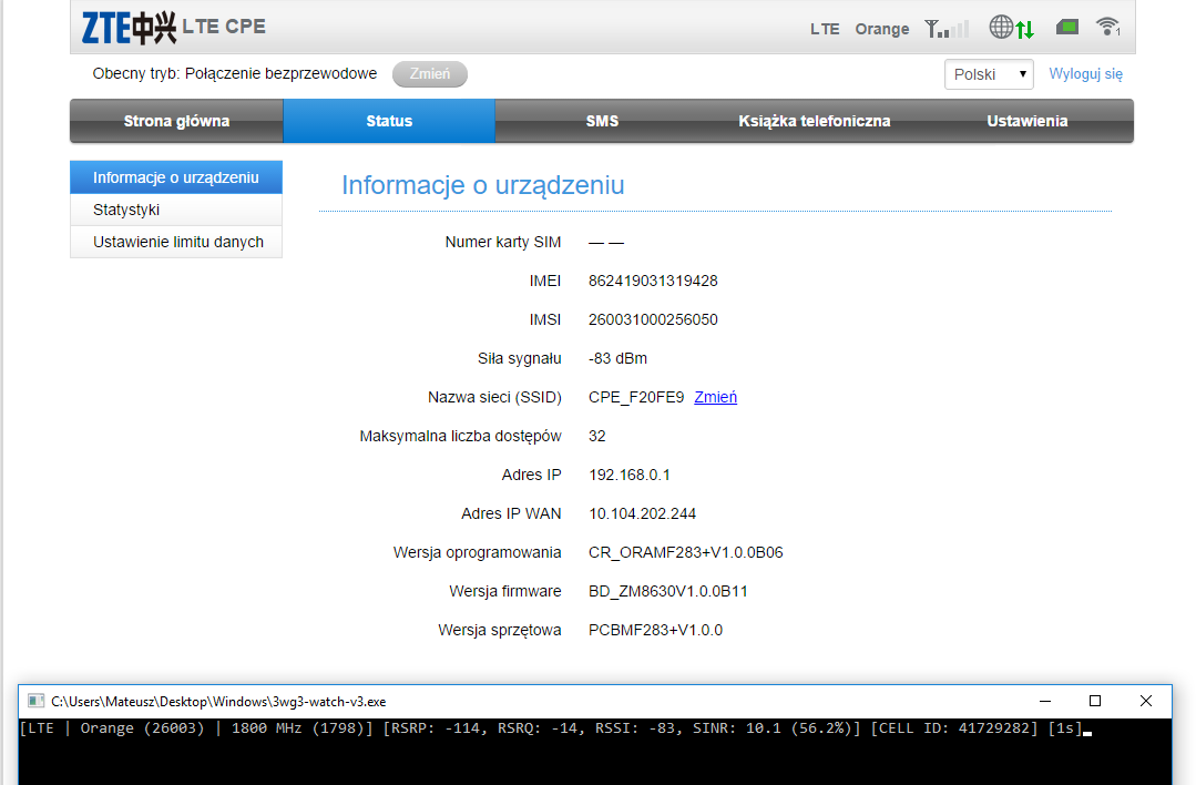

    Witam, posiadam obecnie internet LTE od Orange z routerem ZTE MF283+. Problemem jest po pierwsze jego prędkość, która przez zdecydowaną większośc czasu oscyluje w granicach tej, z poniższego screena:
    Jak poprawić prędkość LTE na ZTE MF283+ i rozwiązać problem z zawieszaniem?
    Od wielkiego święta prędkość przekracza 5Mb/s, rekordem było 31Mb/s zmierzone pewnego kwietniowego poranka. Parametry z programu 3wg3-watch:
    Mieszkam w odległości 1,7km od jednego BTSa (po drodze jest las, który mam praktycznie za oknem od strony nadajnika), i po około 3,2km od dwóch innych, do których wizja jest bez przeszkód (miejscowość Gozdów, koło Koła, woj. wielkopolskie). Chciałbym zatem się zapytać, czy porządna antena LTE dałaby radę poprawić znacząco osiągi tego Internetu?
    Po drugie od kilku dni doszedł kolejny problem z tym sprzętem, mianowicie dosłownie co chwilę router ten się zawiesza i zrywa połączenie, po czym przez kilka dobrych minut nie można otworzyć panelu urządzenia, aby dokonać ponownego połaczenia, a niekiedy jedynym rozwiązaniem jest odłączenie go od prądu. To dość mocno daje mi się we znaki, gdyż prowadze sklep internetowy i niestety potrzebuję stałego, stabilnego połączenia (na kabel nie mam co liczyć - światłowody położyli na sąsiednim osiedlu, a sam iwestor twierdzi że o mojej lokalizacji narazie nie ma mowy, a stare kable pozwalają na max 1Mb/s ze względu na dużą odległosć od centrali). I teraz nasuwa się pytanie, czy opłaca się szukać anteny do tego urządzenia, czy lepiej kupić inne wraz z anteną?

    Jaki masz poziom zasięgu na routerze? Czy jesteś pewny że router łączy się z siecią LTE?
    Zdjęcie które zamieściłeś z parametrami sygnału otwiera mi się w taki sposób że nic nie widać. Fajnie jakbyś zrobił screna z panelu urządzenia.

    Na chwilę obecną sprawa wygląda tak (może na tym screenie będzie to lepiej widoczne):

    Ja u siebie ma dużo słabszy sygnał ale RSRQ mam -6 czasem -7, jest to wskaźnik jakości połączenia. Próbowałeś ustawić router w jakimś innym miejscu?
    Troszkę źle spojrzałem. Siła sygnału (RSRP) to -114 więc bardzo słabo.

    Router stoi na parapecie okna, z którego jest widok w kierunku trzech najbliższych BTSów. Spróbuję jeszcze wejść z nim na dach w miejsce, gdzie miałaby przyjść antena i wówczas przetestuję połaczenie.
    Pytanie jeszcze tylko, czy problemy ze zrywaniem połączenia i zacinaniem sie urządzenia to wynik słabego sygnału? Bo tak na chłopski rozum to biorąc słaby sygnał nie ma chyba wpływu na to czy panel działa czy nie, czy jednak się mylę?

    Panel powinien działać niezależnie czy masz zasięg czy nie także raczej wina urządzenia.

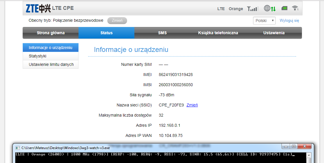

    Jeśli chodzi o testy pod BTSami to wykonam je dopiero jutro/pojutrze, gdyż nie mam dostępu do telefonu z LTE. Udało mi się jednak zrobić mały test, wyniosłem router na dach garażu (żeby uniknąć konieczności wspinaczki na stromy dach domu).
    Przy czym speedtest pokazał DL 17Mb/s a UL 14Mb/s. Ciekawi mnie jakie wyniki osiągnąłby będąc w punkcie, w którym miałaby znaleźć się antena, czyli jakieś 2-2,5 raza wyżej. I z tego co widać router połączył się z BTSem na terenie szpitala, nie mogłem połączyć się ani z tym na kominie MZEC w Kole ani na ul. Przemysłowej, nie mówiąc już o tym że nie mogłem wymusisz na routerze przejścia na pasmo 800Mhz aby połączyć się z nadajnikiem w Kościelcu. Więcej danych wrzucę jak tylko uda mi się pożyczyć telefon z LTE i pomierzyć pod BTSami.

    Test na zewnątrz pokazał dostateczne parametry sygnału LTE1800 Networks ze szpitala. Prędkości niezłe. Sprawdzisz pod BTS-ami i zadecydujesz o dalszych krokach czyli antenie i jej ustawieniu na konkretny BTS.
