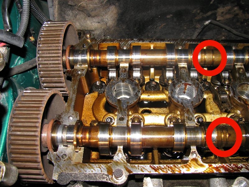

    Uszczelka identyczna jak wcześniej. Głowica zebrana 0.1mm. A do GMP brakuje z 3mm.
  • #15 16695744
    Buczykij
    Poziom 8  
    Posty: 19
    Ocena: 3
    Witam po dłuższej przerwie. Otóż po przestudiowaniu większości internetu znalazłem filmik gdzie rusek wymienia głowicę. I tam właśnie dostałem olśnienia. Otóż w minucie 21:30 wsadza wałki i UWAGA: wałki wkłada odwrotnie niż do tej pory uważałem (patrzyłem po krzywkach z waszego obrazka + wpisywałem na allegro i na zdjęciu widać że wałek ssący to ten co po środku ma dwa paski bardziej oddalone od siebie,a wydechowe mają bliskie siebie paski. coś takiego: ssący => |.......| wydechowy=> | | ) To ja zadowolony skręcam tak jak rusek na filmiku i teraz EFEKT. Przy odpaleniu auta z kolektora ssącego bucha ogniem czyli to raczej tak nie powinno być.
    Aha i jeszcze dodam że kilka popychaczy było przytkanych więc wszystkie rozruszałem na imadle tak by ich nie poprzycinało lecz dalej nie dało żadnego efektu. (po tym próbowałem wsadzić wałki tak jak powinno być lecz dalej nie chciały one się zgrać by założyć blokadę lub żeby nie opierało się o tłok :C )
    Filmik ruska: https://www.youtube.com/watch?v=KalSKwoId4o
    Przecież na filmie jest dokładnie odwrotnie :D
    Wałek ssący siedzi z przodu silnika, wydechowy od strony grodzi.
    Daj zdjęcie jak kładziesz te wałki.

    Kolego przecież napisałem że według poradnika jak sprawdzić wałki + przegladanałem kilkanascie zdjec z allegro to wałki są oznaczane tak:
    ssący => |.......| wydechowy=> | | jednak rusek w filmie zakłada je odwrotnie, więc ja też tak założyłem i teraz bucha ogniem...
    #19 16697285
    milejow
    Posty: 13047
    Pomógł: 1558
    Ocena: 5105
    Weź podnieś wałki i dmuchnij ciśnieniem w dziury po świecach, może już pogiąłeś zawory.
    Bez urazy ale chyba już najwyższy czas dać to składanie komuś mającemu pojęcie, o ile jeszcze jest co składać.
    Na zdjęciach w necie też są odwrotnie, nie tak, jak zaznaczyłeś.
    https://www.elektroda.pl/rtvforum/topic2601412.html
    W tym temacie jest dokładnie wyjaśnione jak odróżnić te wałki.

    Tak ma być:
    Renault Megane 1.4 16V 2001 - problem z ustawieniem wałków rozrządu po regeneracji
  • #21 16698709
    Buczykij
    Poziom 8  
    Posty: 19
    Ocena: 3
    Dobra dzięki wszystkim za zainteresowanie tematem. Wałki powinny być jak rusek wkładał oraz jak wystawił zdjęcie Pan m789. Już tydzień temu mogłem mieć go złożony lecz ja głupi założyłem tylko pokrywa + rozrząd, a że strzelało ogniem z ssącego to ja go drugi raz rozbierałem myśląc że coś na ch.. złożyłem. Okazało się że łapał przez to lewe powietrze bo wystarczyło jeszcze dołożyć kolektor ssący, zapiąć wszystkie rurki podciśnienia oraz wtyczki i chodzi jak ta lala. Jeszcze raz dzięki za odpowiedzi. Przynajmniej już rozrząd jest w małym paluszku :)
