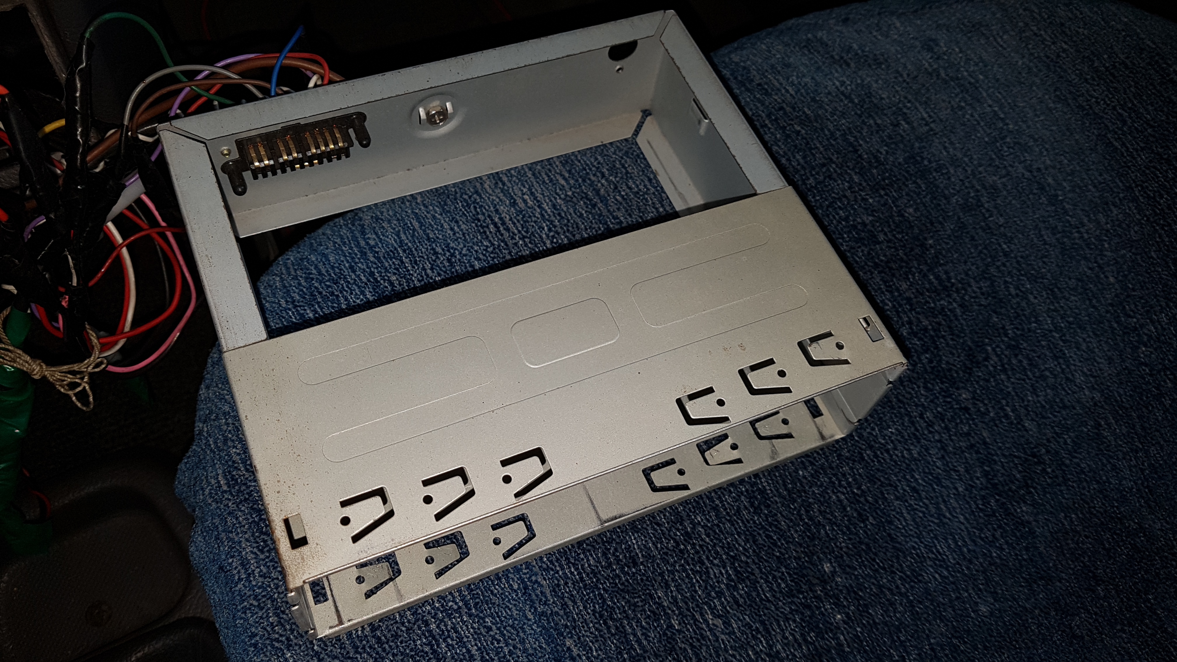

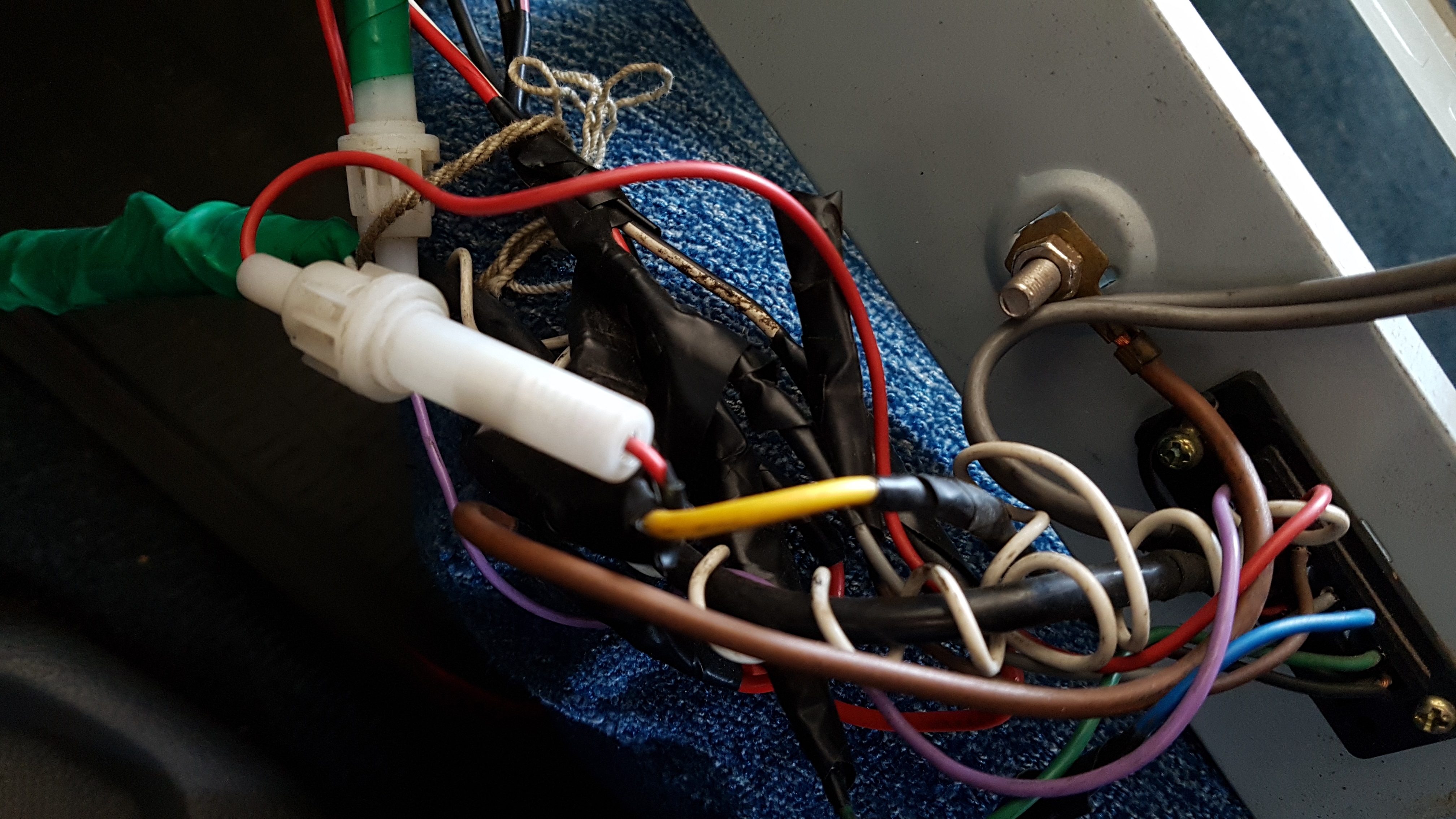

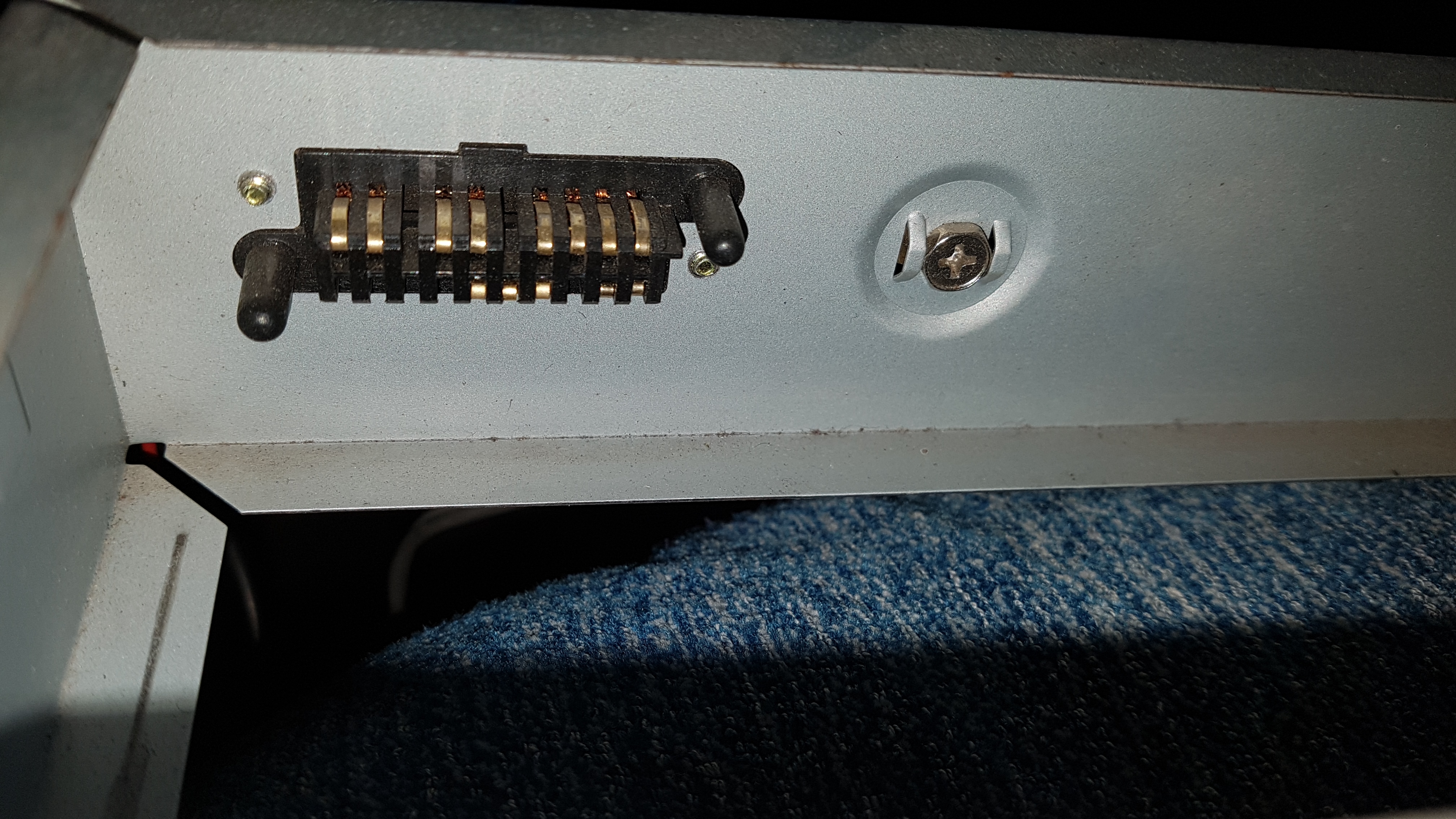

    Cześć,

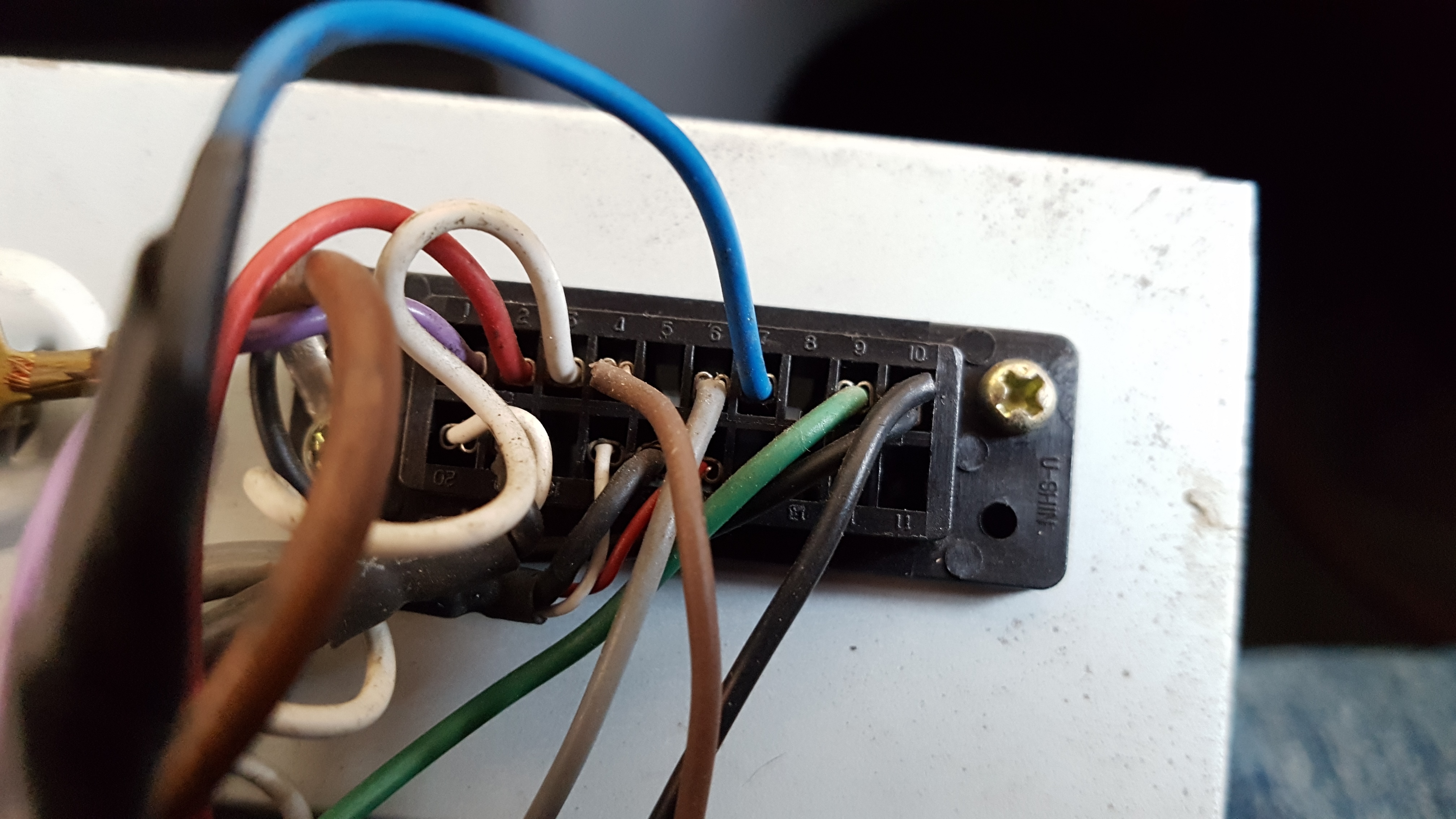

    Zamierzam zamontować jakieś najprostsze radio do Fiata Punto (1997) z USB, czytnikiem kart lub wyjściem AUX. Wcześniej było w nim radio marki Hitachi z wyjściem AUX (działało), ale padło i potrzeba posiadania radia odeszła na drugi plan. Teraz mam stertę kabli z dziwnym złączem do podłączenia radia. Nie wiem nawet czy to jest jakiś standard dla ówczesnego audio. Kupiłbym kostkę ISO, sprawdził czy to w ogóle działa i najwyżej bawił się dalej, ale nie wiem jaką.
    Zdjęcia poniżej.

    Jeśli nie masz już radia pasującego w tą blaszaną szufladę, to możesz ją odciąć - nie przyda się.
    Jakie radio planujesz podłączyć?

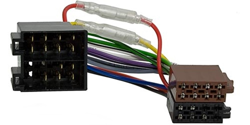

    Witam. Nie wszystkie nowe radia mają standardowe wyjście. Można zastosować adaptery .
    Nie mam. Tego koszyka pozbędę się, jeśli dobiorę przejściówkę do tego złącza.
    Nie mam jeszcze konkretnego modelu. Na pewno coś używanego.
    PITERRR napisał:
    Witam. Wszystkie nowe radia mają standardowe wyjście pod takie kostki
    Fajnie, tylko nijak nie będzie to pasować do złącza, które widzisz.
    Nie dobierzesz, to złącze musisz zlikwidować - na zdjęciu widać, że było prowizorycznie dodane do wiązki.
    PITERRR napisał:
    Witam. Wszystkie nowe radia mają standardowe wyjście pod takie kostki.Fiat Punto I (1997) - jak zamontować radio z USB/AUX/kartami?
    Nie wprowadzaj w błąd lub uściślij. Nie wszystkie radia i jak już, to mają możliwość (przez adapter) podłączenia przez ISO.

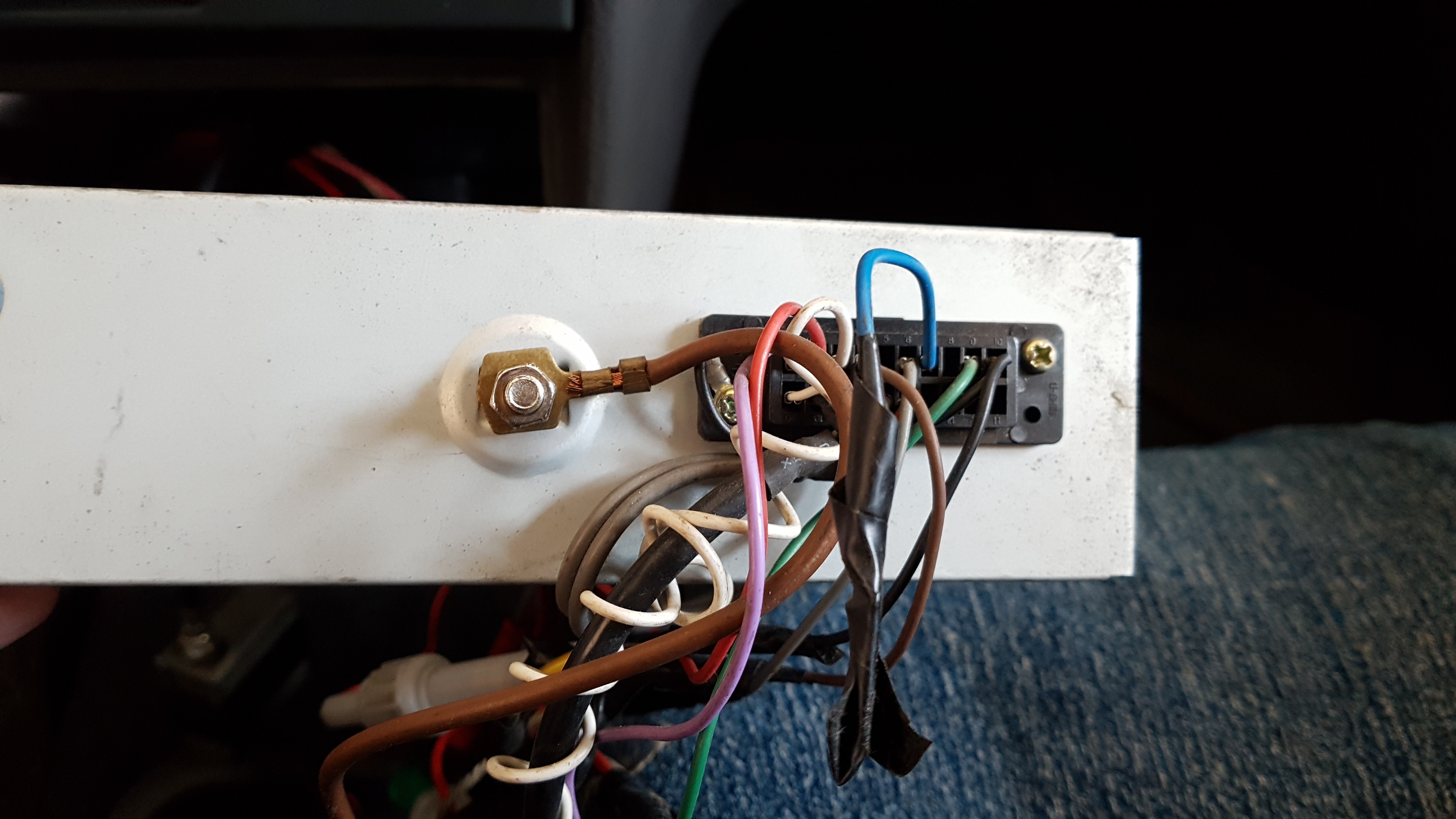

    DriverMSG napisał:
    Nie znajdę, żadnego radia albo przejściówki do ISO?
    Co mogę w takim razie zrobić?
    Radio znajdziesz, takie jak miałeś lub podobny model.
    Odciąć obecną wtyczkę i zamontować klasyczną ISO.

    @Chlebuś Każde radio jak kupisz dostajesz nową kieszeń a do tej ci nie podpasuje jedynie podłączenie przewodów z tej starej kieszeni do nowej kostki.

    DriverMSG napisał:
    Nie pamiętam jaki był model tego starego radia. Na pewno Hitachi.
    Odciąć nie problem tylko jak połapać się tych kabelkach i zamontować ISO :/ ?

    Kabelki .12+ jest na czerwonym - masa na brązowym a zielony i biały to + na głośniki a masa wspólna czarny dla prawego i lewego kanału .

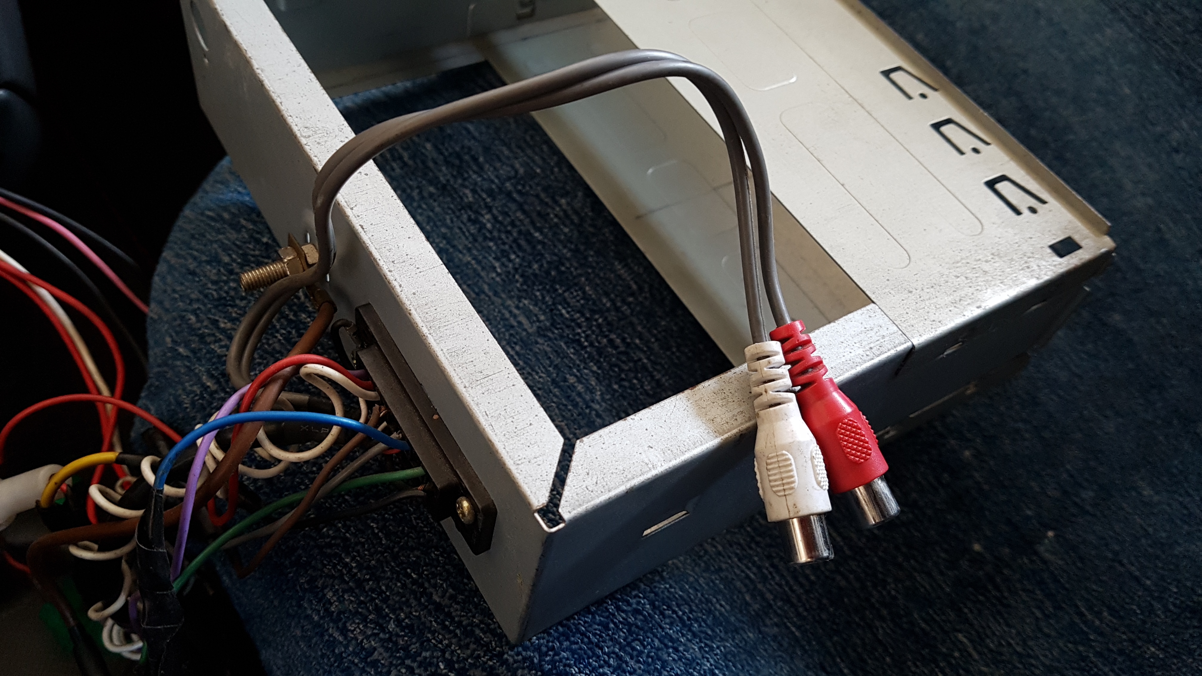

    Zastanawiają mnie jeszcze te dwa kabelki RCA, czy jak kto woli chincze (żeńskie)
    #13 16689851
    DriverMSG
    Posty: 44094
    Pomógł: 3984
    Ocena: 4861
    Wyjście na wzmacniacz.

    Ktoś umie łopatologicznie wyjaśnić, który kabelek do czego służy, albo chociaż podpowiedzieć w jaki sposób mam to ustalić?
    Czerwony to zapewne 12V. Kostka ISO z tego co się orientuję ma 8 pinów.

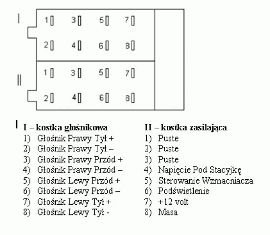

    Proszę bardzo .Rysunek wystarczy.
    Fiat Punto I (1997) - jak zamontować radio z USB/AUX/kartami?15294d1292...a_iso1.jpg (39.04 kB)Musisz być zalogowany, aby pobrać ten załącznik.
    Dziękuję, na pewno się przyda.
    Jeszcze tylko zapytam w jaki sposób mam ustalić, który kabel to który? Czy np. przewód od głośnika prawego tylnego powinien wskazywać jakieś konkretne napięcie, bądź rezystancję?

    Jak masz głośniki to powinny mieć po 4 Om a co do który kanał to usłyszysz jak podepniesz do radia na balansie czy prawy to prawy a lewy to lewy to samo z tyłem jeśli masz 4 głośniki.
