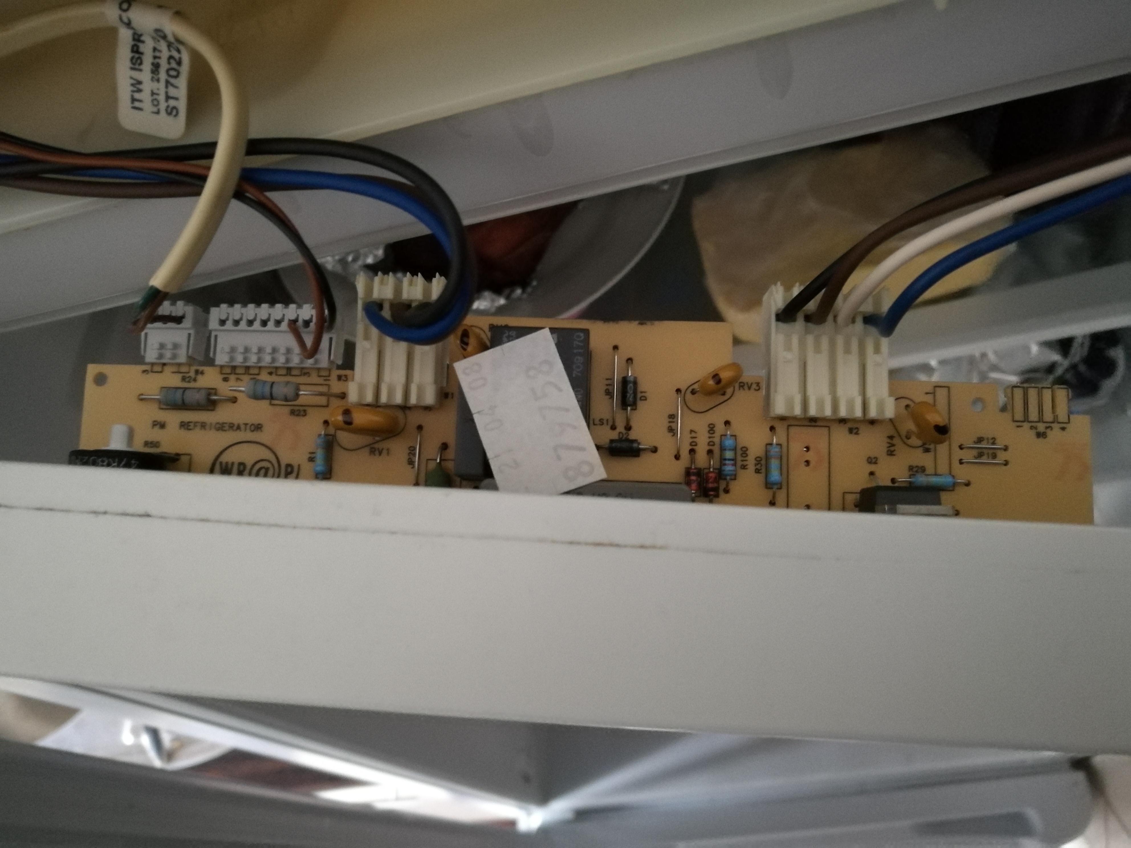

    posiadam lodówkę Indesit BAN 13 NF, SN 803153111, 34401740001.
    Od jakiegoś czasu na tylnej ścianie zbiera się lód, a w szufladach gdzie jest mięso na opakowaniach również go przybywa, pytanie co może być powodem.
    Mam pytanie - u góry znajduje się płytka sterująca, znalazłem odpięty jeden kabelek czy może być to powodem?

    To jest lodówka z no-frost, problem masz w zamrażalce. Jeśli parownik jest cały oszroniony to do sprawdzenia grzałka, czujnik bezpiecznik oraz czy wentylator nie jest zablokowany. Jesli nie wiesz za bardzo o co chodzi poczytaj sobie tematy np: lodówka samsung nie chłodzi itp
