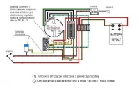

    Ten który idzie na regulator miałem gdzieś schemat instalacji jak znajdę to ci podesle. Mam jest z regulatorem mechanicznym ale mniej więcej ci to zobrazuje co jak połączone.
    • MZ ETZ 250 - Brak ładowania mimo gaśnięcia kontrolki. mz_12v.jpg (223.53 KB) Musisz być zalogowany, aby pobrać ten załącznik.

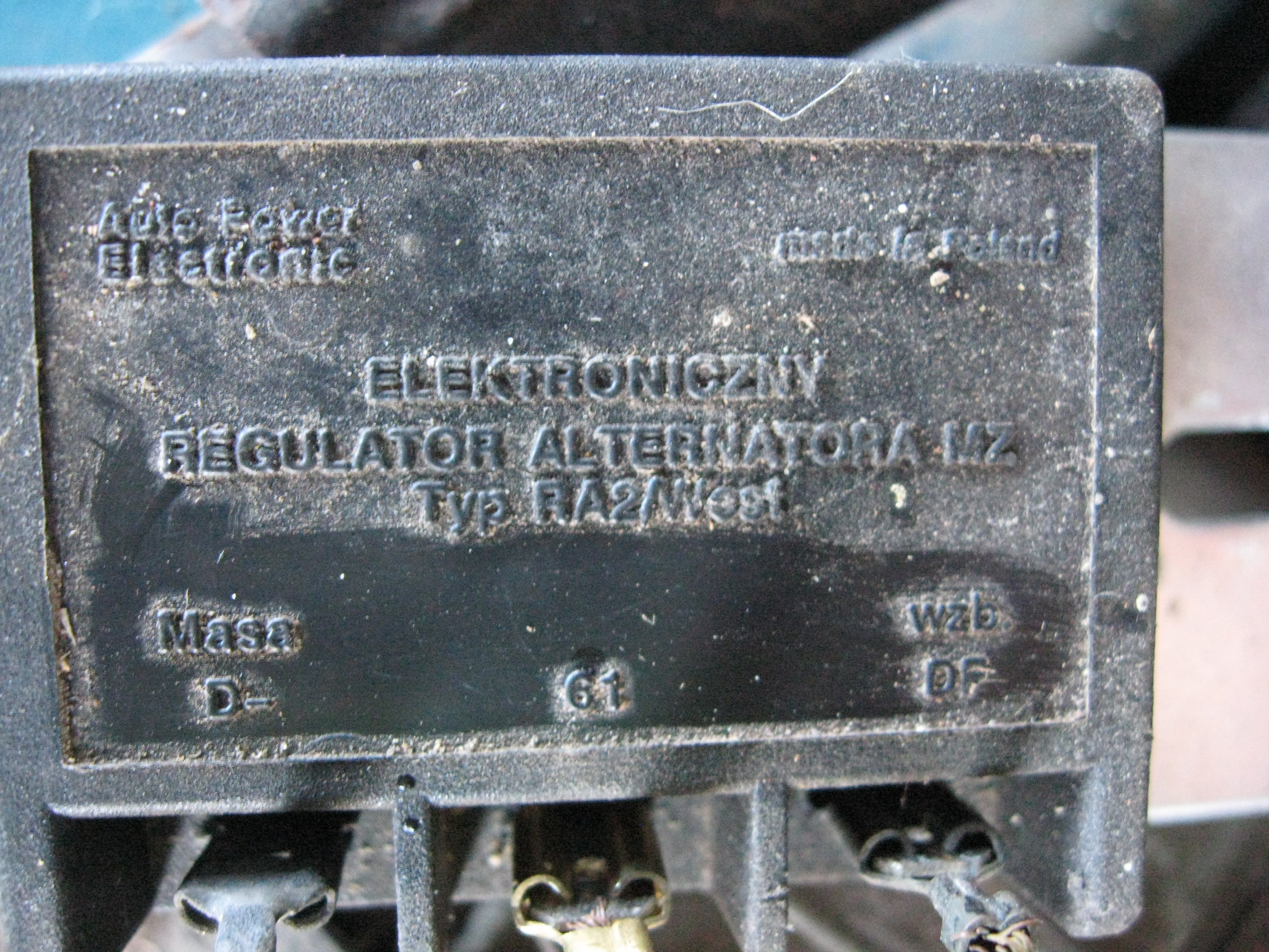

    Wysyłam zdjęcie regulatora:
    Mierzyłem napięcie po odpaleniu mz i przy normalnym połączeniu tak jak jet, czyli na kablu połączonym między prostownikiem a tym właśnie regulatorem (Na zacisku 61 ) na wolnych obrotach wynosi zmiennie od 14.90 V do 15.05 V

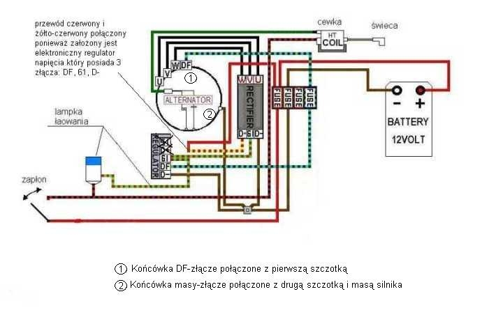

    A słuchaj, czasami przy regulatorze elektronicznym nie jest inaczej?
    Znalazłem na tej stronie w innym temacie taki schemat:
    Czyli wychodzi na to, że z D+ prostownika powinno iśc przez bezpiecznik do akumulatora, zgadza się?
    To by rozwiązało problem, gdyż w tej MZ do D+ nie jest nic podłączone, żaden kabel.

    Wszystko się zgadza tak powinno być . Z mostka tak w tej mojej jak i twojej wersji schematu wychodzą 2 przewody jeden zasila regulator i następnie uzwojenia wzbudzenia wirnika a drugi służy do ładowania , zmierz napięcie na pracującym silniku na tym zacisku d+ mostka i jeśli będzie około 14V to podłącz ten zacisk do akumulatora . Może się okazać że to napięcie będzie trochę wyższe ponieważ alternator nie jest niczym obciążony . Pytanie dlaczego miałeś ten zacisk nie podłączony.
