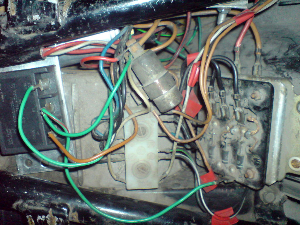

    Tutaj jest zdjęcie instalacji:
    Brak ładowania w MZ ETZ 250 - kontrolka nie świeci, nowa elektryka

    Proszę zamieścić zdjęcie zgodnie z zasadami forum. mod. Rycho T
    Link do zdjęcia
    Ty sobie rzewne jaja robisz! Na górze działu jest instrukcja jak umieszczać zdjęcia. Masz OSTATNIĄ próbę! [Błażej]

    Popraw post i wklej zdjęcia "po bożemu". Jak nie, to temat wyląduje w koszu i cała masa twojej mojej i innych kolegów pracy pójdzie na marne!
    Umyj prostownik w benzynie! Trochę wstyd zamieszczać zdjęcie tak zasyfionego prostownika. :cry:
    Co z masą regulatora? Na zdjęciu nie widać kabla masy, który jest obowiązkowy!
    Coś podejrzany pierwszy wynik pomiaru diod (a nie diody!) Po umyciu prostownika powtórz pomiary. Są jeszcze 3 diody wzbudzenia. Te najmniejsze. Je też trzeba pomierzyć.

    Jak to nie widać kabla masy? Na regulatorze są podpięte 3 kable, a masowy to jest ten po lewo (brązowy). A jeśli chodzi o masę całego regulatora to jest on mocno przykręcony do ramy więc musi ją mieć :D

    Po pierwsze. Jaki masz typ regulatora? Na zdjęciu nie widać a ty nie byłeś łaskaw napisać.
    Czy pomiary diod robiłeś na odłączonym prostowniku? Nie trzeba przytykać końcówki pomiarowej miernika do diody (a do które jej "końca" przytykałeś?) ale do styków XYZ i styków D+ D- i DF !!!!
    Oczyść dobrze mechanicznie (skrobak) prostownik i ponów pomiary.
    Sprawdź to o czym pisałem wcześniej - obwód kontrolki ładowania!

    Na twoja obronę pracuje tylko moja pomyłka. Na prostowniku nie ma złącza DF oraz XYZ! Jest złącze oznaczone 61 oraz UVW, co nie zmienia faktu, że pomiary są nic nie warte!
    Obwodu kontrolki też nie sprawdziłeś. Przecież to tylko kilka sekund roboty!
    A gdzie ma być podpięty jakiś przewód, to jest na schemacie!
    Może któryś z kolegów będzie miał więcej cierpliwości ode mnie i ci pomoże. Moja się już skończyła. Sorry.
