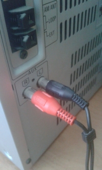

W wieży wybrane odpowiednie źródło sygnału?

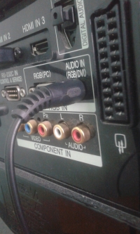

W telewizorze w ustawieniach dźwięku nie ma opcji dotyczących gniazda słuchawkowego(w które dokładnie gniazdo wpięty kabel)?
Nic dziwnego że nie działa skoro podpiąłeś pod wejście audio dla komputera.
Teraz dopiero zauważyłem że tv nie posiada wyjścia słuchawkowego a wyjście optyczne - potrzebny będzie konwerter Toslink(optical)-RCA.
✨ Aby podłączyć wieżę Panasonic SA AK 300 do telewizora LG 32LB75, należy użyć konwertera Toslink (optycznego) na RCA, ponieważ telewizor nie posiada wyjścia słuchawkowego. Użytkownik próbował podłączyć wieżę kablem Mini jack-RCA, co nie przyniosło efektu, ponieważ telewizor kontynuował odtwarzanie dźwięku przez swoje głośniki. Warto również upewnić się, że odpowiednie źródło sygnału jest wybrane na wieży oraz sprawdzić ustawienia dźwięku w telewizorze. Wygenerowane przez model językowy.
