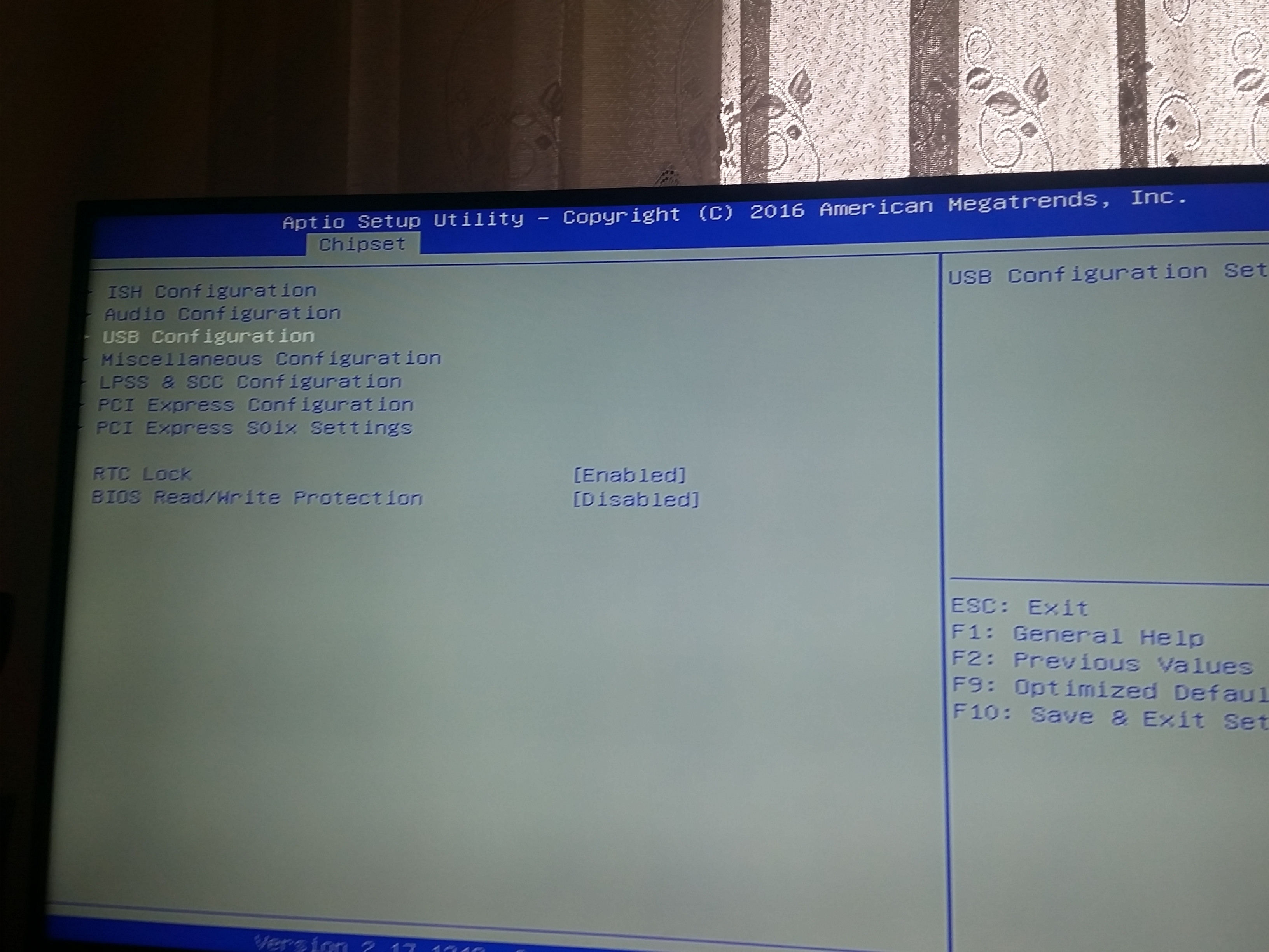

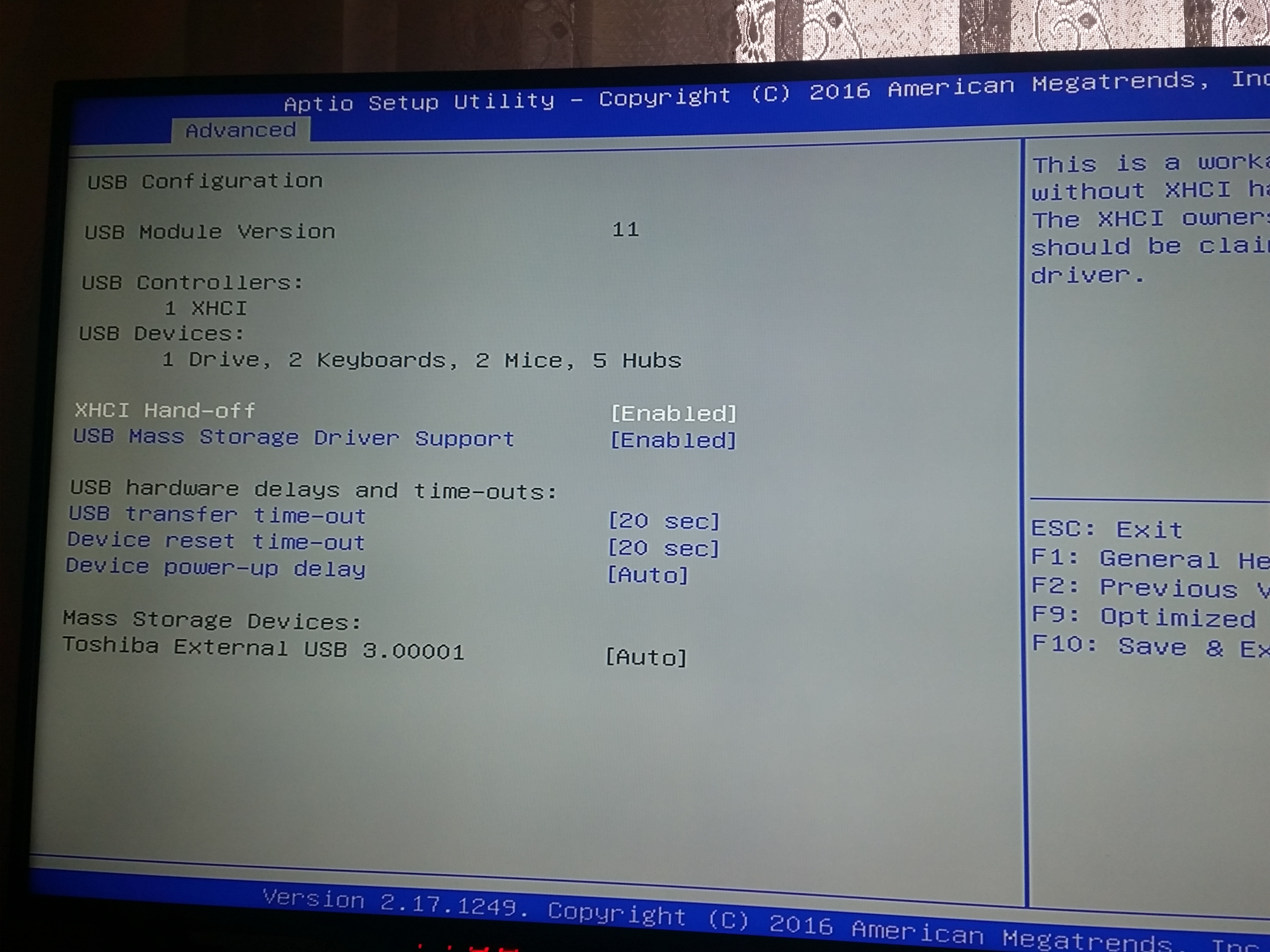

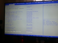

  • #8 16699243
    Davvvi
    Posty: 2649
    Pomógł: 6
    Ocena: 184

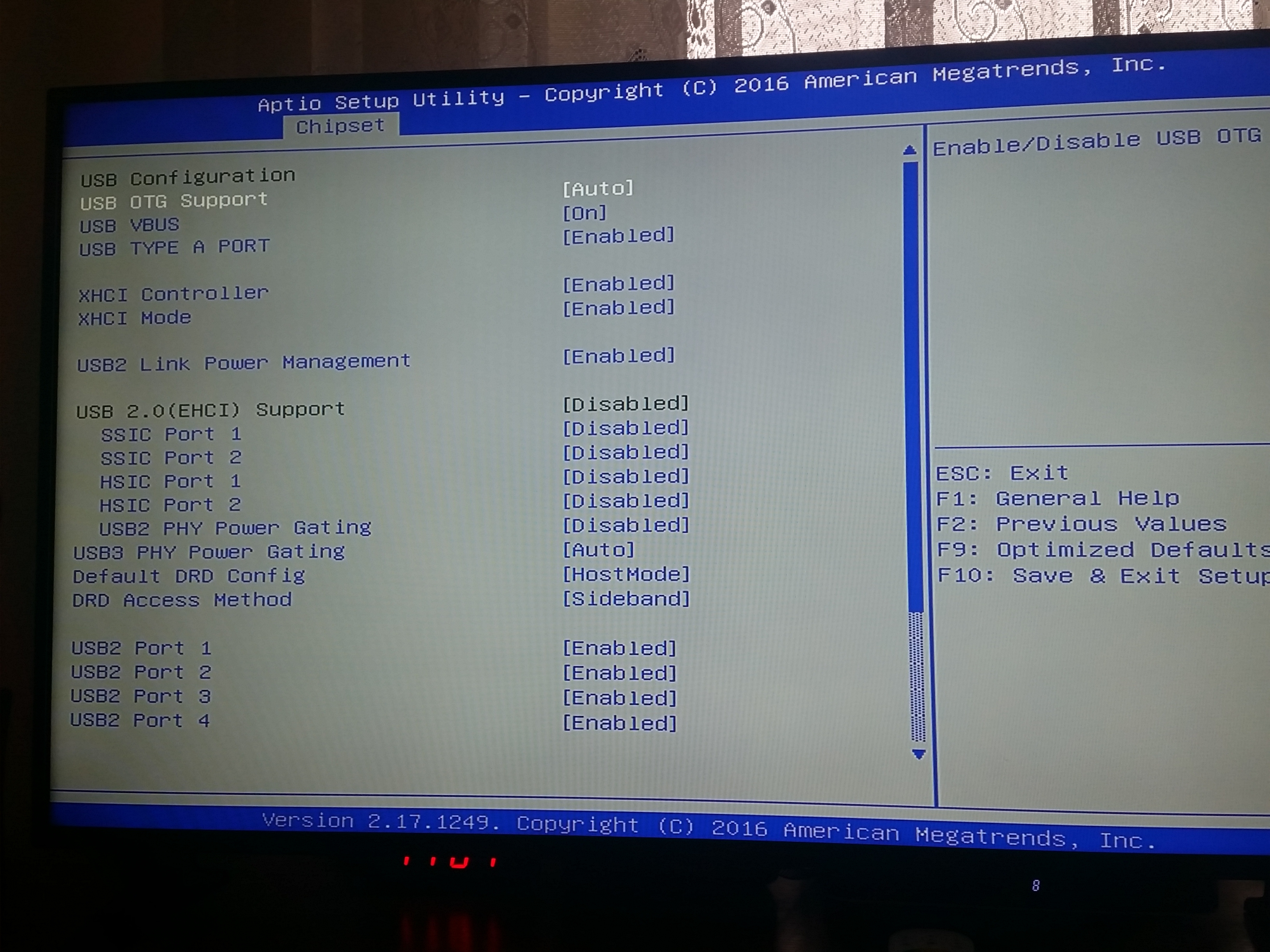

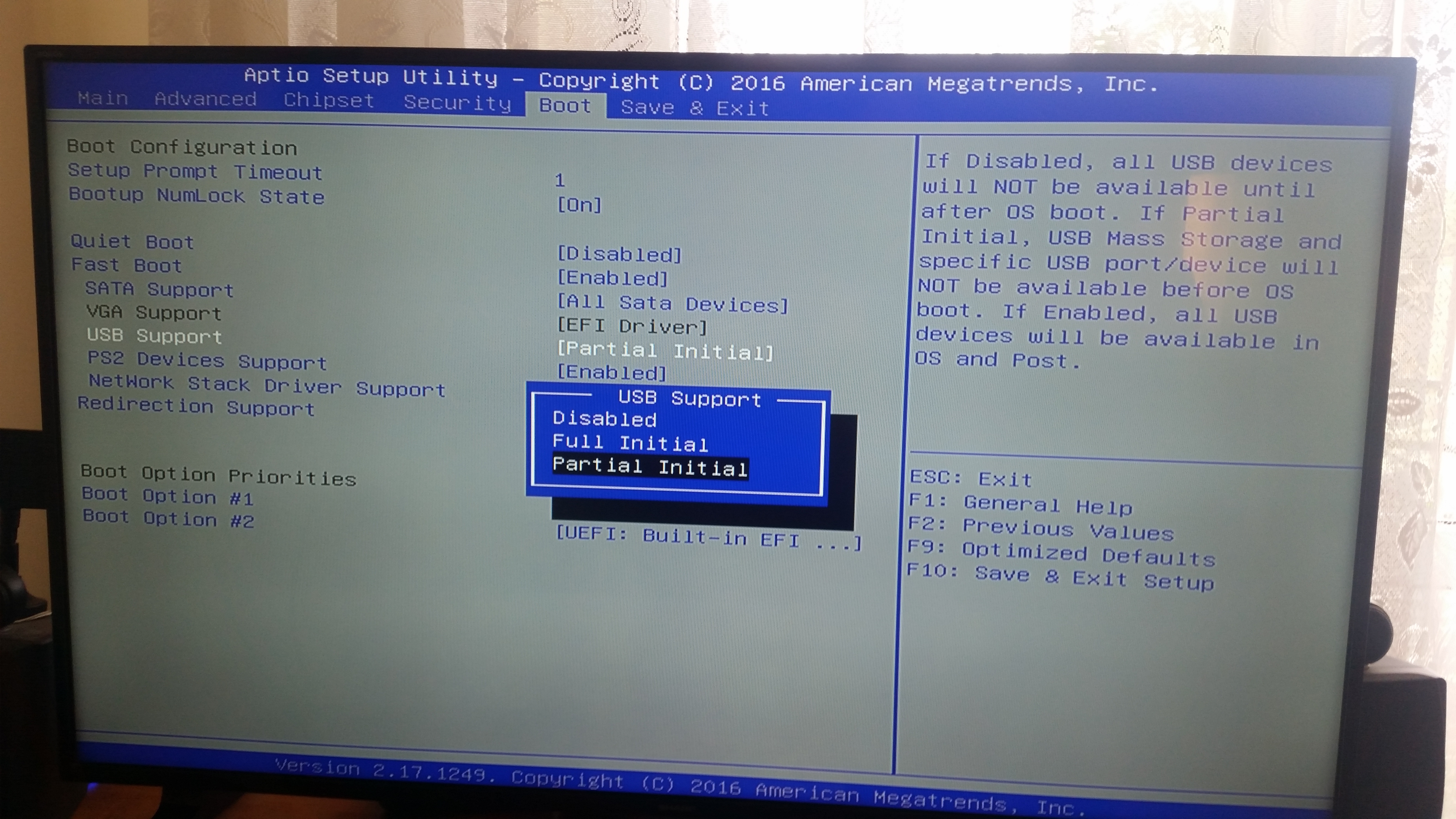

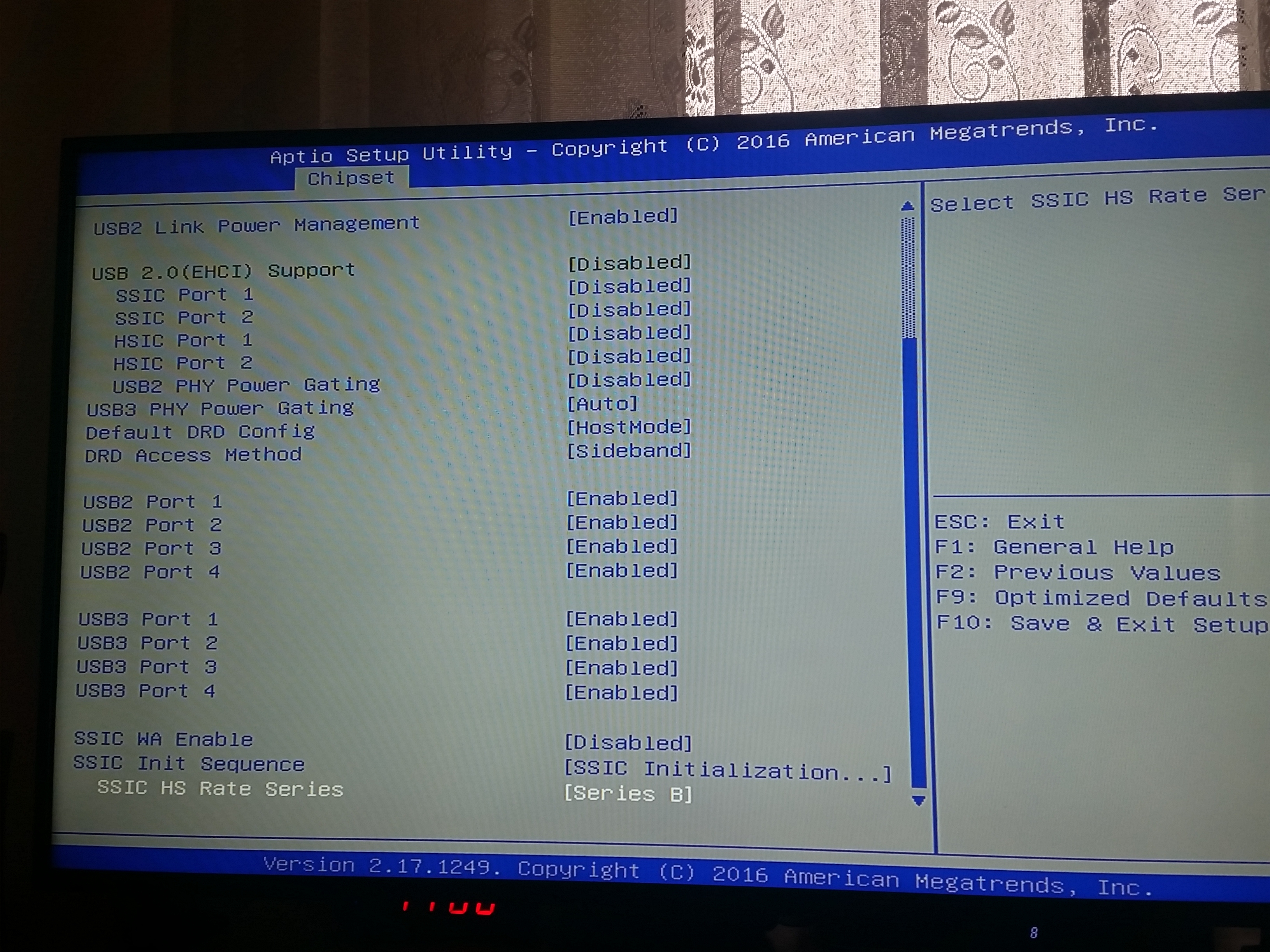

    O to kilka fotek z biosu.

  • #9 16699291
    A.Gieronimo
    Poziom 35  
    Posty: 2321
    Pomógł: 268
    Ocena: 309
    Power Management ustaw na Disabled, device power up delay wyłącz całkiem jeśli się da.

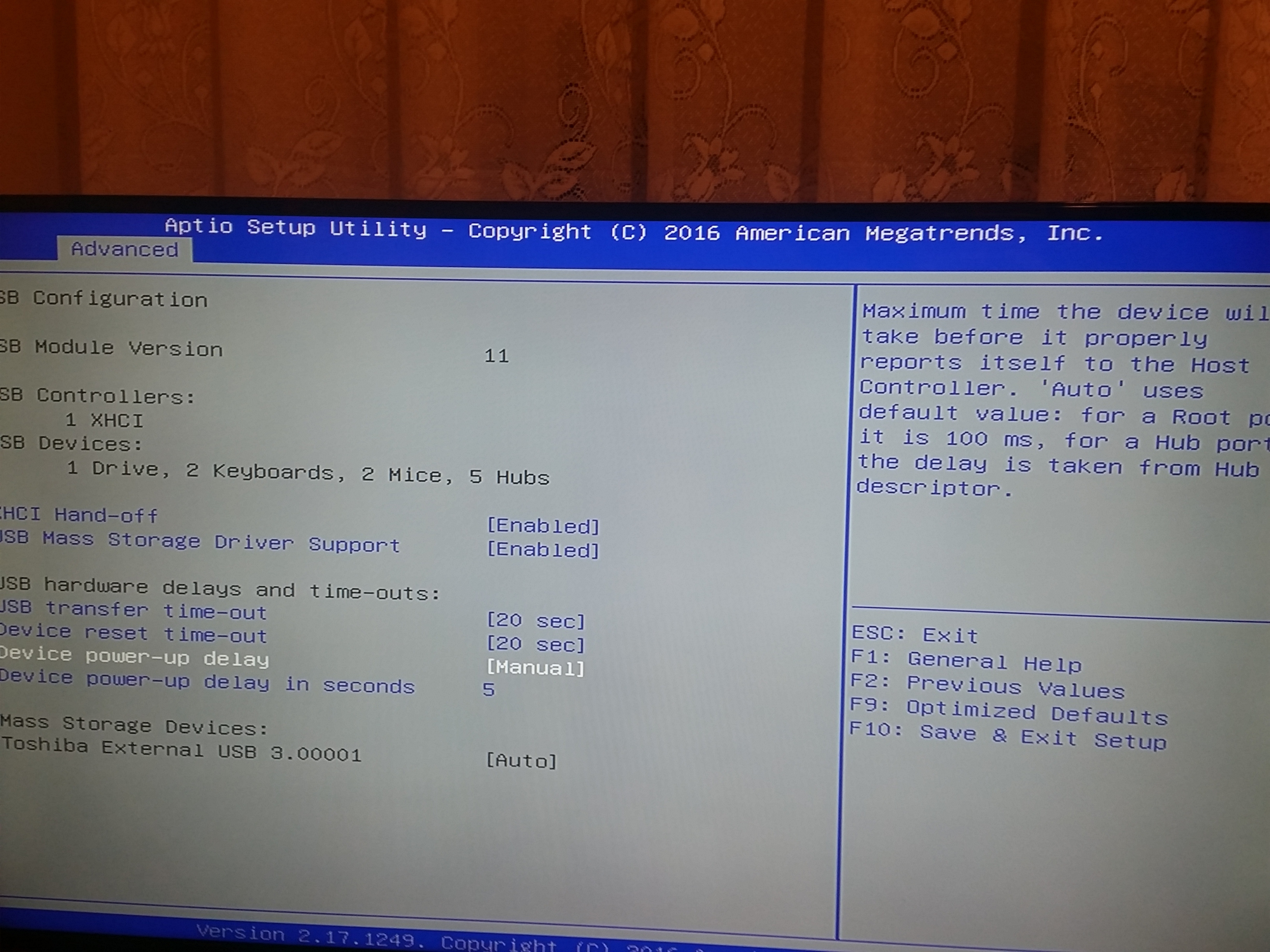

  • #10 16699579
    Davvvi
    Posty: 2649
    Pomógł: 6
    Ocena: 184
    A tak na przyszłość co daje zmiana tych ustawień? To ustawienie device power up delay mogę zmienić tylko na Manual ,a tak to wygląda?

  • #11 16699597
    A.Gieronimo
    Poziom 35  
    Posty: 2321
    Pomógł: 268
    Ocena: 309
    Wyłącza zarządzanie energią i opóźnione włączenie zasilania.
    Manual i ustaw 0 sekund.

    Niestety nie da się ustawić na 0. Minimum 1 więc tak ustawiłem. Da się jeszcze coś zmienić czy to już wszystko? Sama zmiana w Power Management nie pomogła.

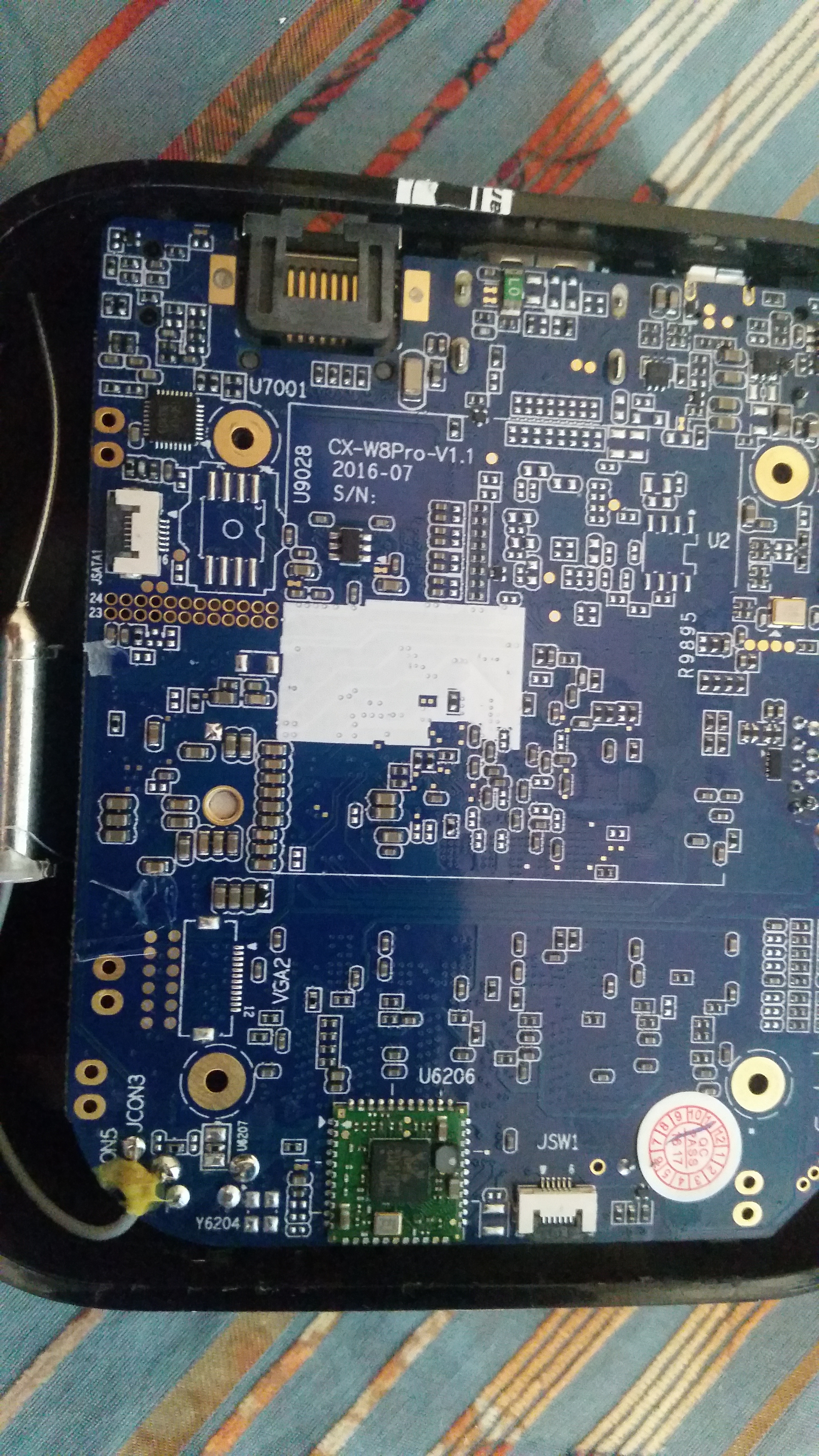

  • #16 16701328
    Davvvi
    Posty: 2649
    Pomógł: 6
    Ocena: 184

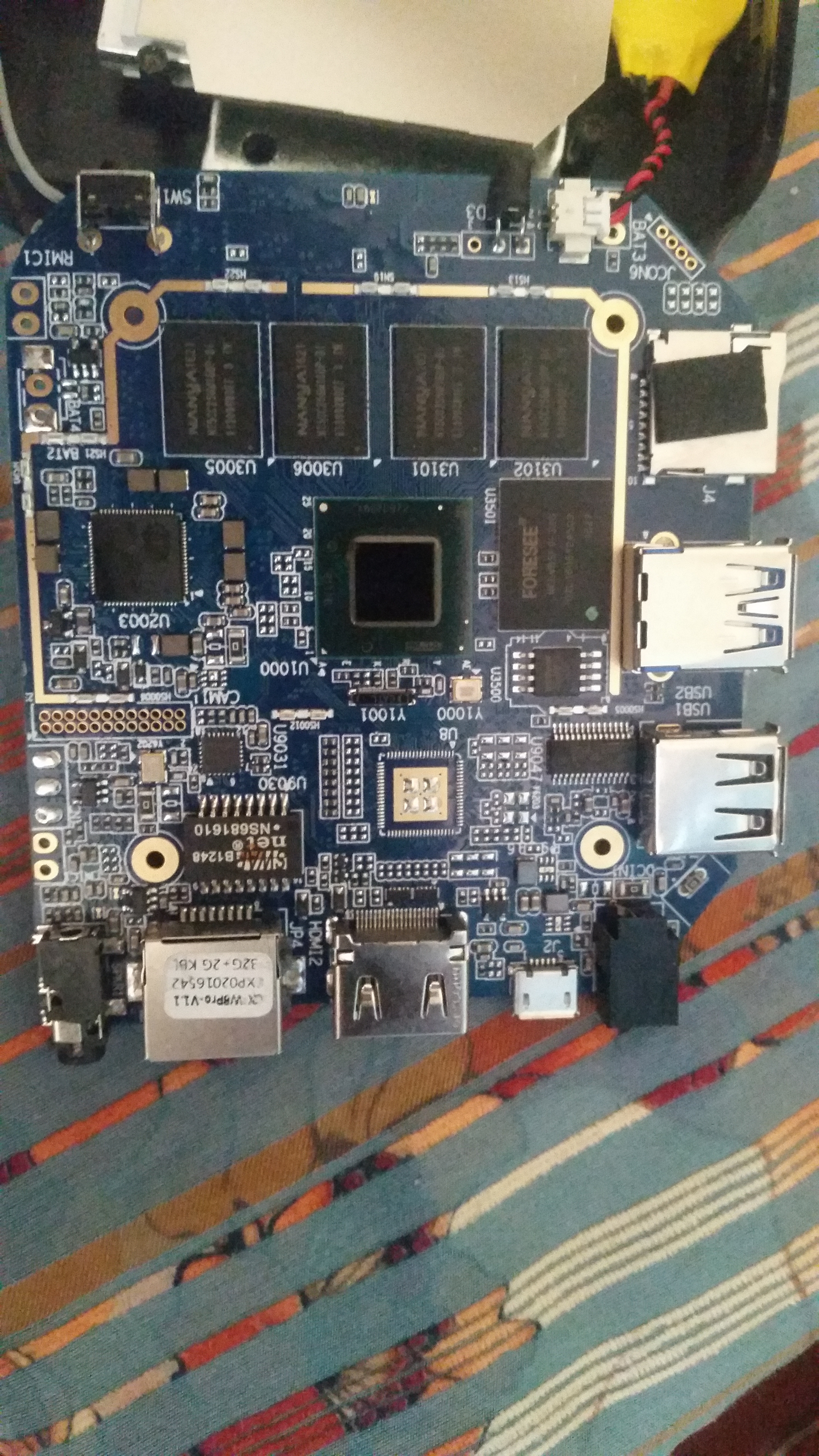

    Tak to wygląda. Może i są tylko gdzie?

  • #17 16701731
    A.Gieronimo
    Poziom 35  
    Posty: 2321
    Pomógł: 268
    Ocena: 309
    Na oko nie widać.
    Albo są używane przez wbudowane moduły (wifi itp).
    Trzeba by się wczytać w dokumentację płyty.
  • #18 16701805
    Karaczan
    Posty: 6760
    Pomógł: 869
    Ocena: 1128
    Akurat PowerUP Delay należy zwiększyć.
    Im więcej ustawimy, tym więcej czasu dajemy urządzeniu USB na poprawne uruchomienie się nim zostanie odrzucone.
    W Windows, w opcjach zasilania wyłącz jeszcze selektywne wstrzymywanie usb.
    I w Managerze urządzeń w sekcji USB odznacz wszystkie "Zezwalaj komputerowi na wyłączanie urządzenia[...]"

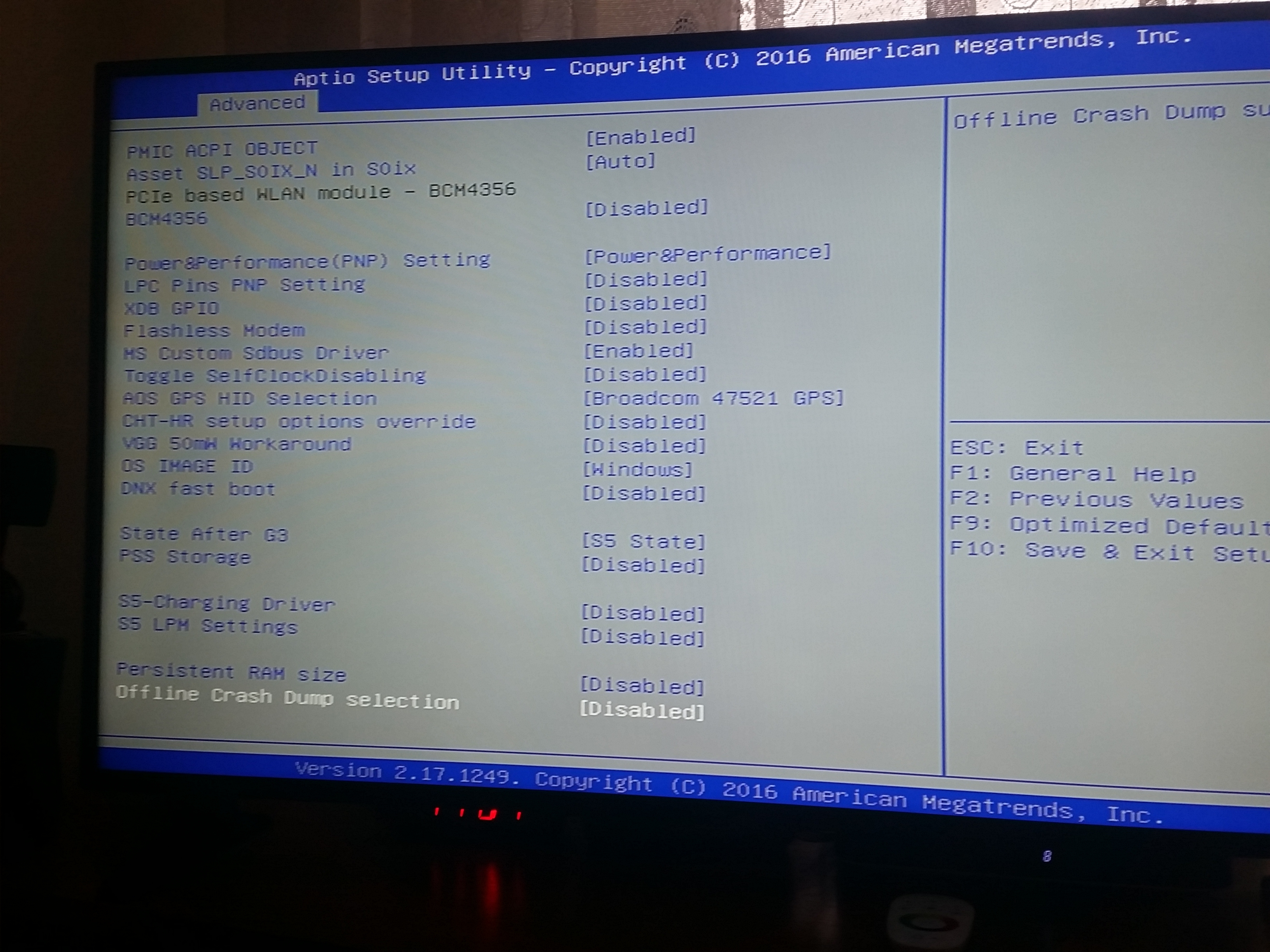

    Davvvi
    Posty: 2649
    Pomógł: 6
    Ocena: 184
    Ok. Więc zwiększyłem z 1 na 10sec. W windows zmieniłem tylko w Managarze urządzeń gdyż w opcjach zasilania nie mam nic do ustawiania związanego z USB. Komputerek jest dojść mocno okrojony. Plan zsilania mam tylko zrównowarzony i nic więcej.
    Zauważyłem że gdy HUB nie działa to muszę odpiąć kabelek USB i zasilanie HUBa. Niby komputerek widzi HUBa ,bo gdy odepnę go gdy nie działa to i tak jest dźwięk odłączenia USB. Ale ponowne podłączenie już nie działa. Dopiero po odpięciu zasilania HUBa i ponownym podpięciu HUB rusza. Obawiam się,że to jednak chińszczyzna jest. Zobaczę jeszcze po zmianie tych ustawień czy coś to dało.

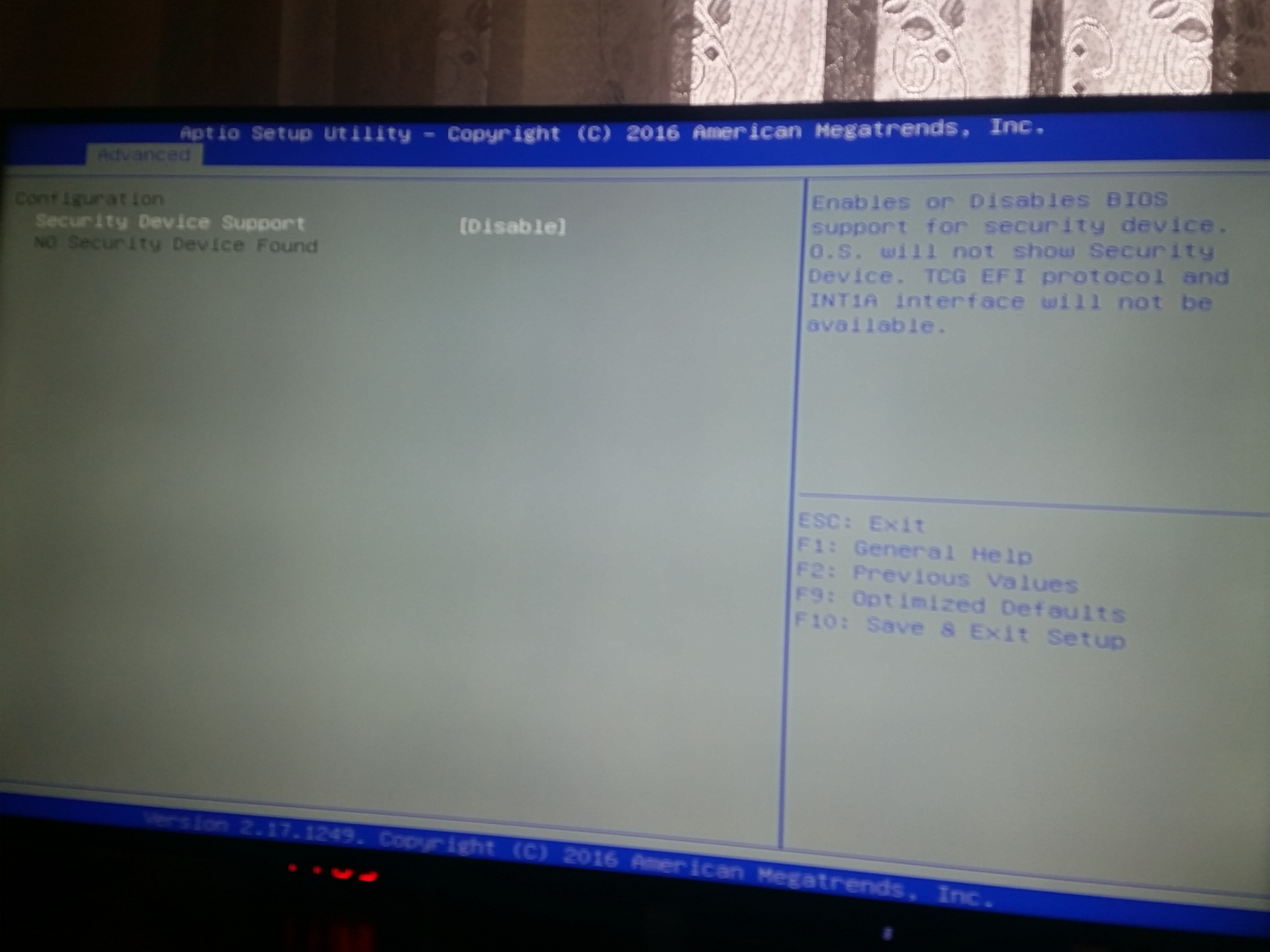

    Edit. Pierwsze uruchomienie i nic nie dało,ale znalazłem inne ustawienie. Oto zdjęcie. Może tu coś sie da zmienić?
    Aktywny hub USB 3.0 z 7 portami - problem z zasilaniem z USB i zasilacza
  • #20 16702277
    A.Gieronimo
    Poziom 35  
    Posty: 2321
    Pomógł: 268
    Ocena: 309
    Może to i nie głupie.
    Wyłącza natywną obsługę USB w momencie startu komputera, dopiero system inicjalizuje kontroler i sprzęt (minus jest taki że w biosie nie będzie działać klawiatura USB ani dysk USB nie będzie widziany).
    Windows oczywiście będzie widział sprzęt bez zmian.

    Masz możliwość otworzenia tego huba by zobaczyć na jakich układach jest on oparty?

    HUBa mogę rozebrać ,zrobię fotkę.
