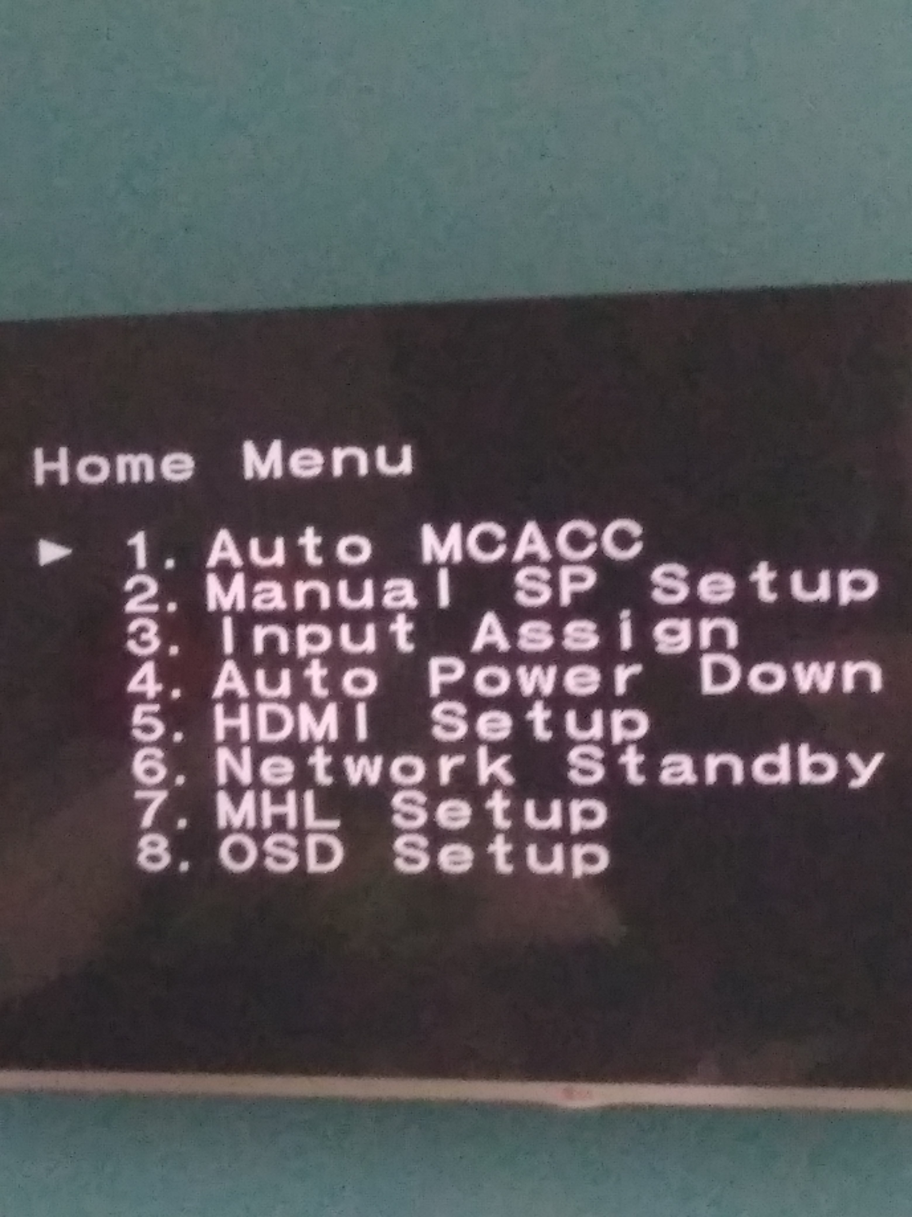

    Mam problem z uzyskaniem dźwięku za pomocą kabla optycznego który ma wychodzić z TV LG (z funkcji smart: czyli youtube)(a także z pendrive'a) a wchodzić do amplitunera Pioneer VSX-528K (do którego podłączone jest 5 głośników marki Taga). Sytuacja wygląda tak, że wejście (ARC HDMI), które znajduje się w TV wpadło mi do środka, urwało się, przez co straciłem wyżej wymienione możliwości. Chciałbym zaznaczyć, że dźwięk wychodzi na głośniki, gdy: wyjście jest z dekodera nc+, a wejście do amplitunera (wówczas wszystko jest w porządku).
    Wydaje mi się, że próbowałem już chyba wszystkiego, no ale cóż... nie jestem zbytnio obeznany w takich sprawach, więc proszę o pomoc ! :)

    W ustawieniach audio telewizora masz opcje dotyczące zewnętrznego systemu audio?

    W ustawieniach audio mam wybrane : Głośnik zewnętrzny (Optyczny/ARC HDMI)

    Sprawdź ustawienia amplitunera w takim razie.

    Pioneer VSX-528K - Brak dźwięku przy użyciu kabla optycznego
    jedyne co tutaj zmieniłem to w HDMI Setup (ARC OFF)

    W 5 może być że audio odbiera przez HDMI, 3 punkt nie kojarzę,ale obsługa wejść.

    W setupie punkt 3. Input Assign: tutaj możesz przypisać odpowiednie wejścia, to znaczy przy wejściu TV ma być Optical,
