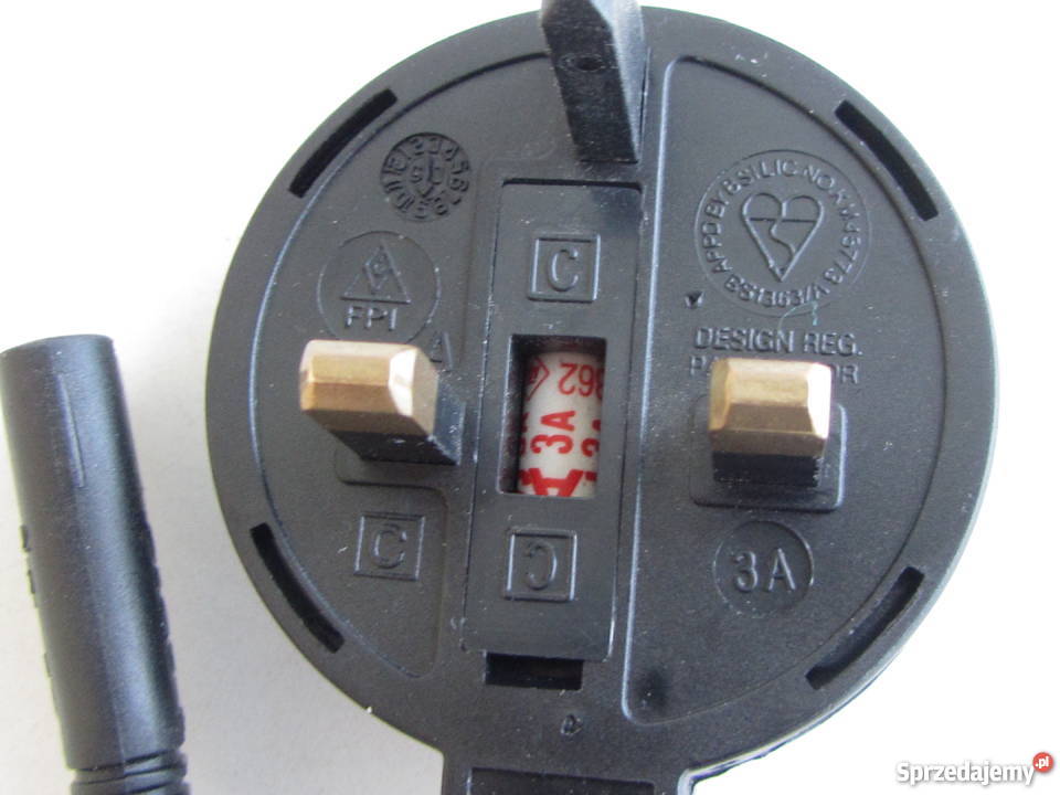

    Potrzebowałem skonstruować układ do zabezpieczenia przed wybijaniem bezpiecznika który znajduje się w innej części domu.
    Chodziło o to żeby nie biegać do skrzynki piętro niżej :)
    Użyłem materiały znalezione w garażu czyli wyłącznik różnicowo prądowy i wyłącznik nadprądowy.
    Połączyłem wg Youtube...
    Czy taki układ jest poprawny?
    Nie strzeli mnie prąd - zabezpieczenie 30 mA
    Wyłączy bezpiecznik ten po prawej w przypadku przeciążenia - 300mA
    Bezpiecznik w skrzynce ma 16A, te zamontowane 10A.
    Dzięki za pomoc !

    Poczytaj sobie o selektywnosci zabezpieczeń typu S, przy pełnym zawarciu i tak poleci ta 16 i 10.

    Nie będzie działał tak jak oczekujesz.
    Musisz zakupić wyłącznik instalacyjny selektywny i elektryk powinien go zamontować w skrzynce piętro niżej.
    Wyłącznik instalacyjny selektywny - o takich samych parametrach jak obecnie istniejący.

    Taki układ zabezpieczający nie istnieje i istnieć nie może !!!
    Jak można oszukiwać urządzenie którego zadaniem jest odłączenie zasilania w stanie awarii lub zagrożenia porażeniem elektrycznym.
    Aby nie biegać na dół należy doprowadzić oddzielne zasilanie na piętro i tam zamontować zabezpieczenie. Innej możliwości nie widzę.

    Autor ma 2 bezpieczniki -potrzebuje uzyskać selektywność zwarciową bezpiecznika w rozdzielnicy względem przedlicznikowego.
    Po co straszysz autora zagrożeniem które nie istnieje.
    Ja natomiast widzę.
    Od kiedy 2 bezpiecznik połączone szeregowo mają nie posiadać selektywności zwarciowej?
    Nie wprowadzajcie w błąd autora tematu.
    Jeden bezpiecznik musi być zwłoczny względem drugiego.
    [quote="burzaxxx"]czyli, reasumując, te 2 bezpieczniki na nic się zdadzą ?
    Dadzą się, tylko, że drugi musi mieć zwłokę względem pierwszego.
    burzaxxx napisał:
    zastosuję następnym razem kabel UK który ma we wtyczce bezpiecznik topikowy.
    Może dać efekt, jeżeli wkładka we wtyczce będzie szybka typu F .
    Nie chińska,ale szwajcarska lub niemiecka.
    Z reguły topik jest zwłoczny względem S-ki.
    Daj bezpiecznik topikowy na piętrze.

    Wtyk jest tego typu jak w załączniku,
    wyłącznik na dole mam 16A, ja zastosowałem 10A na obu.
    Układ zrobiony ma zabezpieczyć mnie jeśli faza pójdzie na obudowę - wyłącznik różnicowo prądowy 30 mA
    plus
    wyłącznik nadprądowy 300 mA jeśli urządzenie pobierze więcej niż 10A.
    dalej
    zwarcie idzie po najkrótszej drodze i ma wybić bezpiecznik NAJPIERW 10A, i oczywiście dodatkowym zabezpieczeniem jest wyłącznik na dole 16A
    Bezpiecznik w rozgałęziaczu jest po prostu o te milisekundy za wolny.
    Nie chce nic mostkować, po prostu chce mieć pstryczek pod ręką :)

    Tak dobrze to nie ma.
    Obydwa bezpieczniki są tak samo szybkie - 10A, 16A na zwarciu nie ma znaczenia.
    16A musi być topik, lub wyłącznik instalacyjny selektywny.
    Selektywny = zwłoczny na zwarciu.
    Bezpiecznik w rozgałęziaczu jest topikowy.
    Z założenia zwłoczny do wyłącznika instalacyjnego.
    Chiński bezpiecznik zabezpiecza tyko w Chinach.
