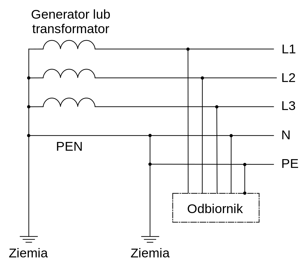

    biedaczek napisał:
    Słysze, że dzwon bije ale nie wiem w którym kościele. Cztery druty, bo L1, L2, L3 i PEN. Zaczyna się w trafo ale żeby miał potencjał ziemi to musi być fizycznie z tą ziemią połączony, więc można powiedzieć, że zaczyna się w ziemi przy trafo. Tak czy jednak nie?
    Jak działa przepływ prądu w sieci TN-C-S? Rozdział PEN na PE i N
    Może ten obrazek Ci podpowie czemu PEN ma taki a nie inny potencjał

    Cyrus2 napisał:
    Do określenia przebiegu prądów służą schematy ideowe. Służą schematy ideowe - nie "jednokreskowe".
    Bez schematów niczego nie zrozumiesz."
    biedaczek napisał:
    Zrozumię, zrozumię. Jak ktoś to sam rozumie to potrafi tak przekazać, że i laik zrozumie.
    Wybij sobie z głowy te teksty.
    Napisałem jak prąd płynie, a kolega dalej "nie rozumie".
    Któredy płynie prąd wynika tylko :
    1.Z narysowanego schematu ideowego.
    2.Za analizy układu w oparciu o 2 prawo Kirchhoffa - nie pierwsze.
    Jak myślisz kolego biedaczek ?
    Czy 2 prawo Kirchhoffa autor wymyślił sobie tylko dlatego, że mu się nudziło a gier komputerowych dla rozrywki jeszcze nie było ?
    Elektryki bazując na opowiadaniach prozą nie zrozumiesz
    Prąd nie płynie przez ziemię - dlaczego tak jest wynika z 2 prawa Kirchhoffa.
    Powiedz kolego jaki potencjał ma PEN na tym obrazku ?
    Ten rysunek niczego nie wyjaśnia, autora tematu wprowadza w błąd.
    Że prąd płynie przez ziemię.
    Wziąłeś ten rysunek z książki mało rozgarniętego pisarza elektrycznego.
    Należało ten rysunek zaczerpnąć za normy – byłby inny.
    Najgorzej jest jak ten się bierze za wyjaśnianie kto się nie zna.

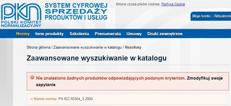

  • #25 17624725
    CYRUS2
    Posty: 17915
    Pomógł: 1238
    Ocena: 3510
    PN IEC 60364_3.2000
  • #26 17624746
    elpapiotr
    Specjalista elektryk
    Posty: 12201
    Pomógł: 1015
    Ocena: 3524
    CYRUS2 napisał:
    PN IEC 60364_3.2000
    No dobrze, zlituję się :
    PN-IEC 60364-3:2000 - wersja polska
    Norma wycofana
    Instalacje elektryczne w obiektach budowlanych -- Ustalanie ogólnych charakterystyk
    Wprowadza: IEC 60364-3:1993 [IDT], IEC 60364-3:1993/AMD2:1995 [IDT], IEC 60364-3:1993/AMD1:1994 [IDT]
    Cena :
    Bez VAT: 103,10 PLN
    Z VAT: 126,81 PLN
