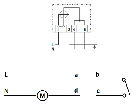

    Jakiś czas temu kupiłem sobie do różnych pomiarów w zakresie swoich potrzeb licznik energii 1 fazowy. Idea była taka aby sprawdzić ile podczas pracy dane urządzenie zużywa energii. Pomiar miał być dokładnie taki sam jak mierzy zakład energetyczny, a co za tym idzie łatwo określić koszty energii elektrycznej zużytej w jakimś konkretnym celu. Właściwie do tej pory wszystko było ok, aż do momentu gdy chciałem się wpiąć w stosunkowo nietypowe miejsce obwodu. I tu pytanie jak wpiąć się z licznikiem zaciski 1, 3, 4 ,6 do obwodu w miejscu zacisków a, b, c, d - patrz rysunek. Podłączenie licznika w innym miejscu będzie problematyczne i stąd taka sytuacja.
    Podłączenie licznika 1F w nietypowym miejscu obwodu
    Proszę o porady.

    mawerix123 napisał:
    a połącz z 1
    b połącz z 3
    do 4 doprowadź N
    A to 4 do N musi być z odcinka między maszyną M a N czy może być z punktów c, d?
    Tak

    W tym wypadku punkty L, N są z jednej strony budynku a punkty a,b,c,d z drugiej. Czy mogę podłączyć do N licznika najbliżej leżącego od punktów a,b,c,d , np, N1 należącego do innego obwodu L1-N1. Wydaje mi się, że tak bo instalacja N jest spięta w jednym punkcie ale nie jestem pewny.
