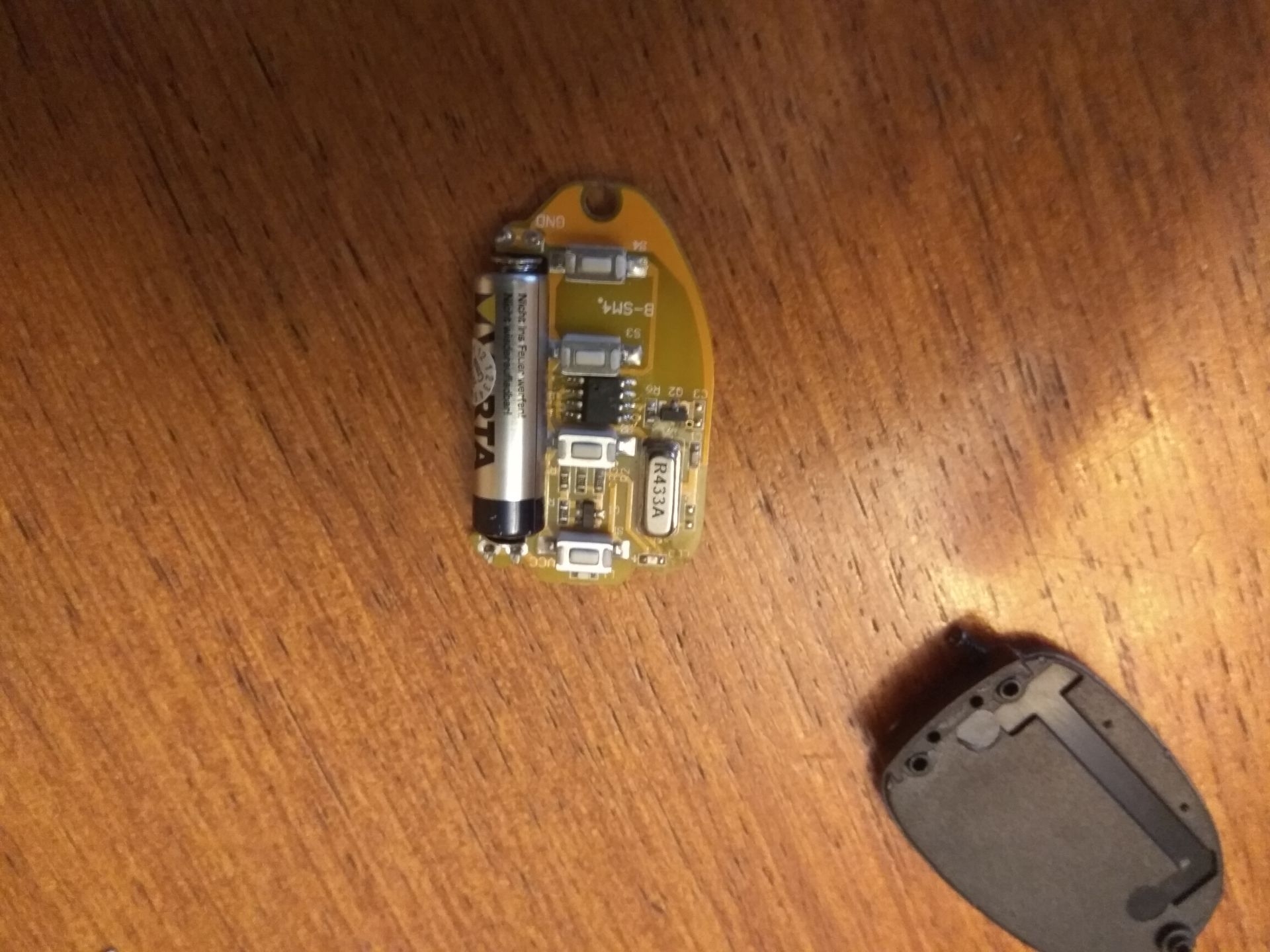

    Witam proszę o pomoc w zaprogramowaniu pilota do centralki ze zdjęcia.
    Wiem że to pilot z kodem zmiennym na paśmie 433MHz.
    Po naciśnięciu pilota zapala się czerwona dioda na centralce.
    Jaka jest kombinacja lub co trzeba zrobić na centralce aby go zaprogramować ?
    Jak zaprogramować pilota z kodem zmiennym 433MHz do centralki? Jak zaprogramować pilota z kodem zmiennym 433MHz do centralki?

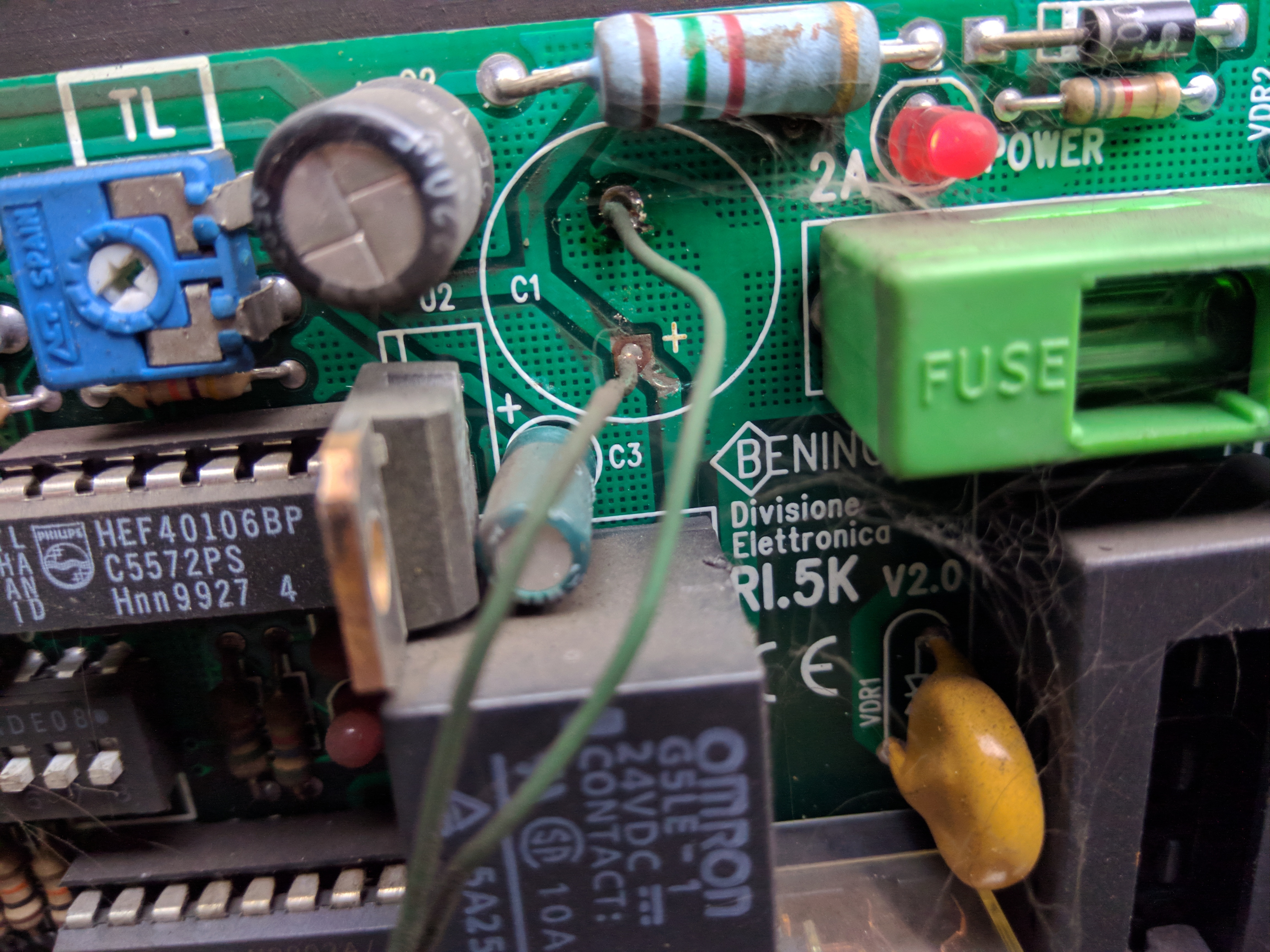

    beninca ri.5k ver.2.0
    Myślałem że to ta płytka na 1 zdjęciu

    Tam gdzie masz napisane 7 powinien być przycisk.
  • #6 16718717
    Michaloskm
    Posty: 13
    Ale przycisku nie ma są tylko zworki
    Skąd ta wiedza? Pasmo można odczytać po rezonatorze SAW ale rządek DIPÓw i brak jakiegokolwiek innego przycisku sugeruje co do rodzaju kodowania coś innego.
    Może wyjdę na głupka, ale wydaje mi się że to stałokodowe TO.GO 433 - te 10 DIPÓW raczej nie jest do ustawiania opcji bramy tylko kodu.
    Może podpasować pilot TO.GO 2(lub 4) WP (też mają 10 DIPów).
    Jeśli masz oryginalnego pilota - daj i jego fotki - chyba że posiadany pilot jest kupiony na chybił-trafił i nie ma 100% pewności że to oryginał - ktoś mógł dokupić na pałę zmiennokodowca i efekt jest j/w - radio reaguje na transmisję ale raczej niczego nie zdekoduje...

    Nie posiadam org. pilota tylko zamiennik ,1 pilot działa , a potrzebuje jeszcze jeden.
    Foto pilota na zdjęciu jest to model b-sm4 , który steruję też napędem bramy garażowej nice i o ile napęd bramy udało mi się ustawić , to z tym napędem i radiem ze zdjęcia nie daje sobie rady.

    Tak jak napisał kotbury jest to Beninca z kodem stałym. Nawet nie zostały zmienione pozycje kodów tylko zostały fabryczne! Dawno, dawno temu, w zeszłym wieku masowo zakładaliśmy na jednym z osiedli automaty i przez pośpiech nie zmienialiśmy kodów z tych fabrycznych. Była to wygoda nie tylko dla nas ale i dla klientów. Ten kto przyjeżdżał z pracy pierwszy otwierał bramy pozostałym sąsiadom... :D
    A wracając do meritum: b sm4 to zmiennokodowy odpowiednik Nice Smilo i nie będzie on współpracował ze stałokodowym odbiornikiem Beninca.

    Może na tym pilocie tak, ale na tym odbiorniku raczej nie...
    Nie masz wpiętego gdzieś "na kabelkach" drugiego odbiornika?
    Szukaj co masz podpięte do zacisków P.P. i +V
    (może być przycisk oraz odbiornik radiowy).
    Możesz też spróbować kopiowania zdalnego (bez ingerencji w odbiornik wg instrukcji kopiowania pilotów Nice) :D

    Było wpięty faktycznie jeszcze jedno radio dzięki za pomoc problem z programowaniem rozwiązany ale powstał nowy brama co jakiś czas potrafi sama się otwierać.
    I mam do was pytanie czy mogę wypiąć to radio z pinami czy ono musi być wpięte aby działała ?
  • #15 16772932
    Marek J.
    Posty: 2368
    Pomógł: 526
    Ocena: 948
    Im szybciej je wypniesz tym lepiej...
    To to radio może być odpowiedzialne za samoistne otwieranie się bramy, tym bardziej że został tam nie zmieniony kod fabryczny...No chyba, że posiadasz jeszcze stare piloty stałokodowe lub nowe nauczone od starych. Przestaną one po prostu działać. Przekonasz się po wyjęciu odbiornika.
