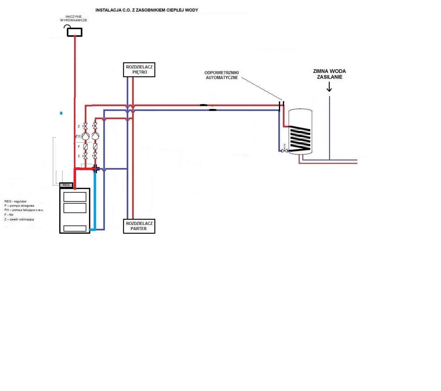

    Witam, potrzebuje pomocy przy wykonaniu projektu instalacji centralnego ogrzewania. Wymyśliłem taki schemat czy wszystko jest poprawnie przemyślane???Potrzebuje pomocy przy wykonaniu projektu instalacji centralnego ogrzewania

    Nic nie jest dobrze poszukaj gotowych schematów i przystosuj do swoich potrzeb.

    Pooglądaj, napisz co chcesz mieć i wybierz co Ci odpowiada. Dopiero później będziemy poprawiać. Na twoim rysunku jest wszystko źle. Pompa nie w tym miejscu, brak dodatkowych pomp, To mają być grzejniki, podłogówka. Określ się a na pewno ktoś Ci pomoże.

    więc tak mają być grzejniki podłączone do rozdzielaczy, rozdzielaczy ma być 2 pary i na każdy rozdzielacz będzie po 5 grzejników razem 10 grzejników bez podłogówek.
    Czy na każdy rozdzielacz musi być pompa ????
    Czy by dało rade podłączyć dwa grzejniki poza rozdzielaczami, jak by w lato rozpalił w piecu na ciepło wodę, to zęby te dwa grzejniki (grzejniki w garażu i piwnicy )odbierały ciepło a rozdzielacze by zakręcił zaworami zeby nie nie grzać mieszkania????
    Poprawiłem schemat możne teraz będzie lepiej.Potrzebuje pomocy przy wykonaniu projektu instalacji centralnego ogrzewania

    Jedna pompa na dwa rozdzielacze wystarczy.Jeśli nie będzie grzało grawitacyjnie to obejście pompy jest nie potrzebne. Dołóż grzejniki za pompą od CWU( do bojlera), ale może być problem w zimie jak pompa się wyłączy. Może lepiej za pompą od CO ale wtedy muszą chodzić dwie pompy. Jak nie chcesz pompy w obiegu kotłowym to zawór 4d i obieg kotłowy takiej wielkości jak wyście z kotła.

    wyjście z pieca to 2 cale a zawór 4d mam 5/4 cala czyli trzeba 3 pompę ??? tak jak na schemacie ???? a te dodatkowe grzejniki dobrze bym podłączył ?????Potrzebuje pomocy przy wykonaniu projektu instalacji centralnego ogrzewania

    Jeśli masz zawór 4d 1" to musi być pompa kotłowa bo inaczej nie będzie ochrony powrotu. Zawór ten jest za mały aby woda przeszła przez niego grawitacyjnie. Pompa ta powinna być na powrocie do kotła. Mniej więcej tak;
    https://forum.info-ogrzewanie.pl/index.php?app=core&module=attach§ion=attach&attach_id=44183
    Dodatkowe grzejniki źle.

    ok link nie dziala. Pompa tak jak teraz na schemacie ??? czy lepiej założyć zawór 4d na 2 cale i wszedzie dac rure 2 cale czyli od pieca do zaworu 4d i CWU i na powrotach od zaworu 4d i CWU, a na rozdzielacze od zaworu 4d i na powrót do zaworu 4d rure plastik 32 mm???

    o tak by bylo dobrze ????
    ten chyba będzie poprawny schemat???Potrzebuje pomocy przy wykonaniu projektu instalacji centralnego ogrzewania

    Potrzebuje pomocy przy wykonaniu projektu instalacji centralnego ogrzewaniaSchemat prawidłowy. Pamiętaj aby dać za obiema pompami zawory zwrotne a przed nimi zawory kulowe i filtry. Rura do naczynie zbiorczego ma iść prosto z kotła a nie z boku trojaka i ma być minimum 1" lub CU 28. Zawór 4d ma być jak najbliżej kotła aby obieg kotłowy był w miarę krótki.
    Budowałem już dziesiątki kotłowni z zaworem 4d, ale w żadnym przypadku nie stosowałem zaworu 4d o takiej samej średnicy jak wyjście z kotła. Tylko w 2 przypadkach zastosowałem zawór 5/4.
    Nigdy, ale to przenigdy nie stwierdziłem, że obieg kotłowy w układzie 4d nie działa grawitacyjnie z powodu zmniejszonej średnicy. Działa zawsze, bo swoją robotę prezentuję inwestorowi, aby namacalnie wiedział co się tam dzieje. Ponadto instaluje termometry za pompą oraz na rurze powrotu z 4d do kotła. Ba, kiedyś z powodu niskiego budżetu inwestora, zdarzyło mi się montować zwykłe zawory regulacyjne między zasilaniem a powrotem w obrębie kotła, które robiły za zawór 3d. Układ działa zgodnie z założeniem. A zatem stanowczo twierdzę, że można zastosować zawór 4d calowy.

    Miedzy kotłem a zaworem 4d dawaj cal ,Cu28 , do pompy CO 28 potem trojak i rozszyj się na 22 do rozdzielaczy. Jeżeli chodzi o bojler CWU to ja już przestałem dawać grube rury do bojlerów, które nie działają w grawitacji. Jeżeli działa w grawitacji to daje 28 jeżeli nie, to daję 22 i to jeszcze odwrotnie podłączone, czyli zasilanie w dolną część powrót w górną część wężownicy. Od kiedy to stosuję nie mam problemów z uruchamianiem układów a inwestor zadowolony bo mu powietrze nie chlupie w wężownicy bo go tam nie ma! , a na przyszłość kiedy byłaby potrzeba spuścić wodę to laik sobie poradzi z uruchamianiem.
    Tak więc do rozdzielaczy 22 i do bojlera 22 a reszta to 28 i zawór 4d calowy lub jak masz to 5/4.
