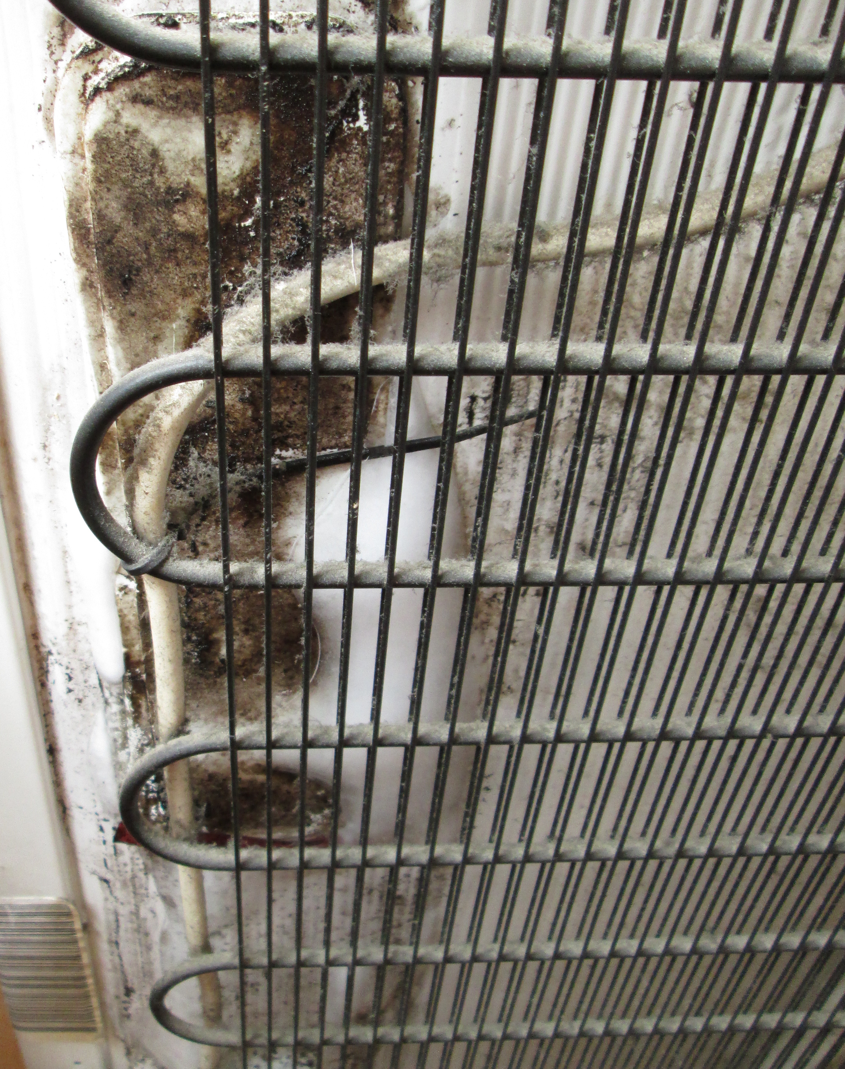

    Posiadam lodówkę Amica ACZ 3103 lodówka była rozmrażana 09.2017 od kilku dni pojawia się na niej coraz więcej szronu również na zewnętrznej ścienienie lodówki koło rurek skraplacza. Temperatura na najwyższej półce lodówki to 10°C (pokrętło od termostatu ustawione na pozycję 4) czy przyczyną może być utrata gazu?
    Lodówka - Amica AXZ 3103 - szron koło rurek skraplaczaLodówka - Amica AXZ 3103 - szron koło rurek skraplacza

    Jesteś pewien, że z tyłu to jest szron a nie kurz po prostu.
    Ogólnie aby zrobiła się taka ilość "śniegu" w środku potrzebne są dwa czynniki:
    - Zimno
    - Wilgoć
    Normalnie gdy lodówka jest zamknięta pewna ilość wilgoci z powietrza się skropli i zestali w środku ale ten proces musi się zatrzymać, ponieważ zabraknie wilgoci. Tak więc jeśli dzieje się to przy normalnie zamkniętej lodówce, to zacząłbym od sprawdzenia czy komora jest szczelna.
